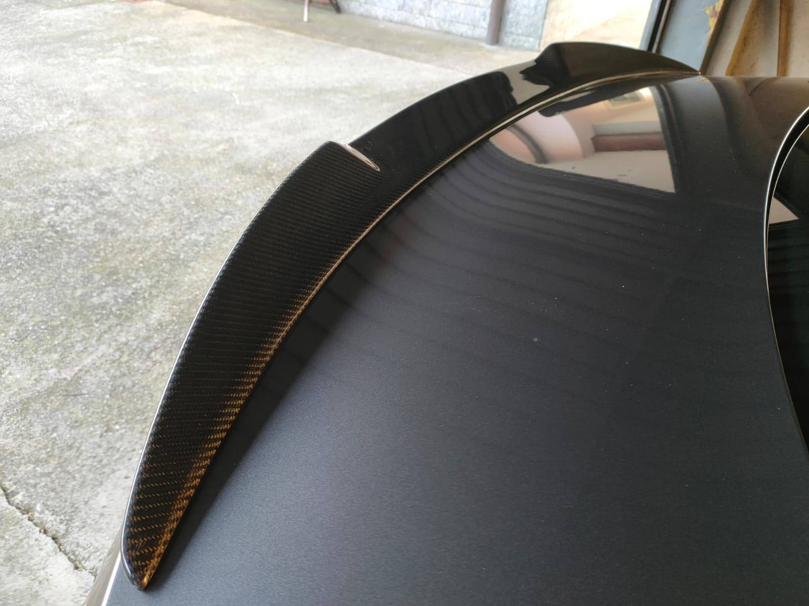

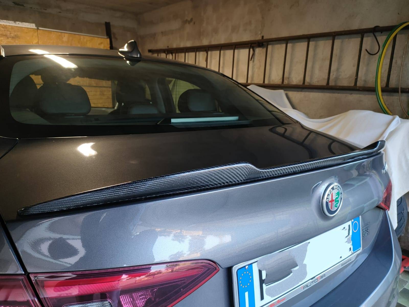

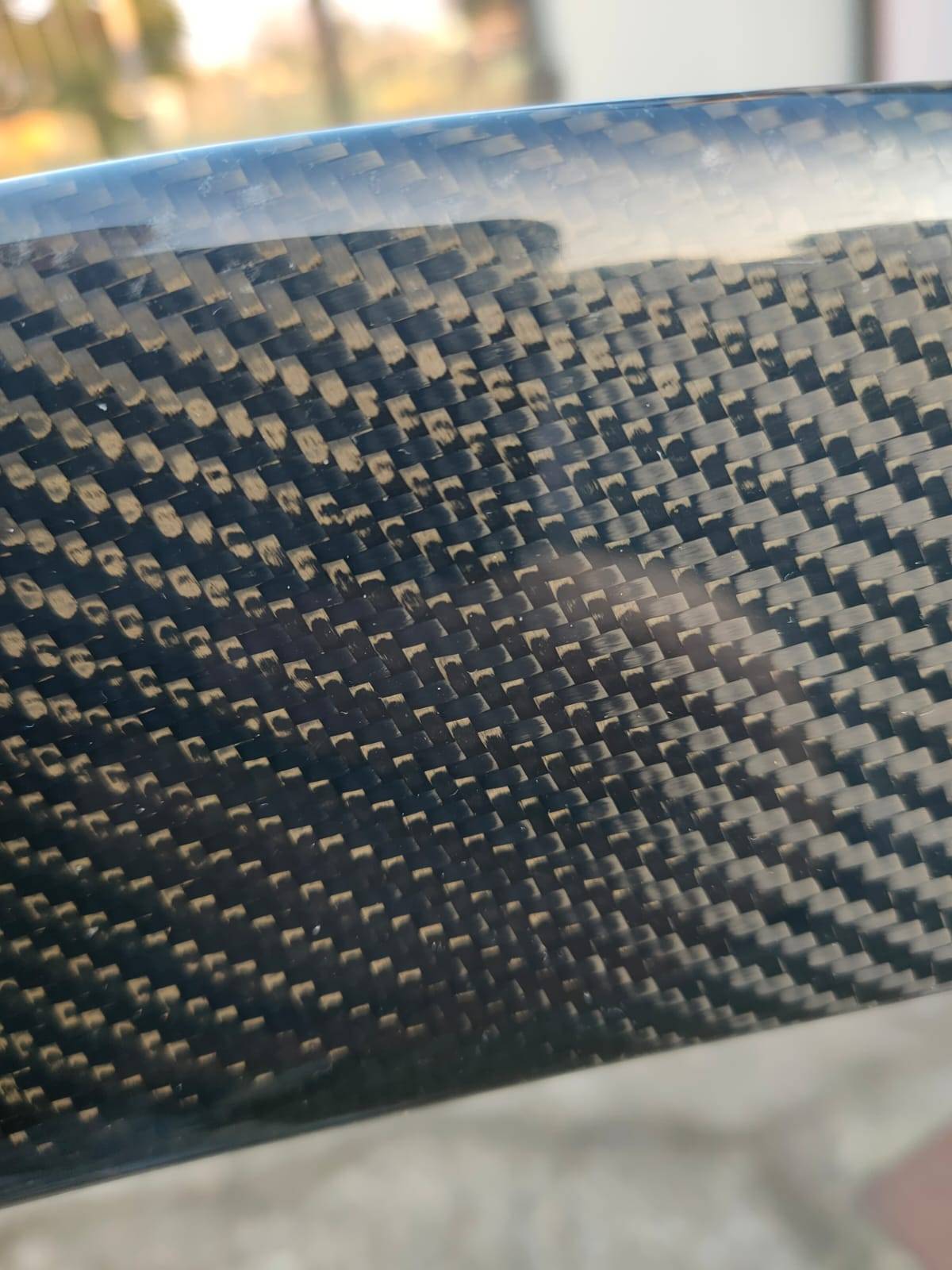

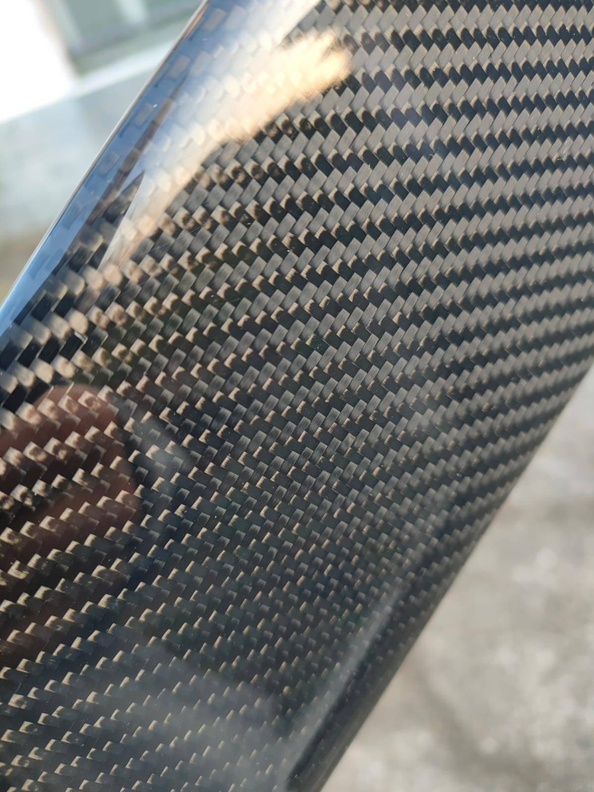

Ok, è finalmente arrivato lo spoiler "QV style" che avevo ordinato il 28/12 su AliExpress.
Diciamo che dai ~1100€ dell'originale, ho risparmiato TANTO, con un risultato che mi piace moltissimo.
Intanto è vera fibra di carbonio e non è plastica cubicata (che detesto), il peso totale del pezzo sono 482g, aderisce perfettamente alle curve del portellone ed ha una eccellente finitura lucida.
Qui dove l'ho preso (totale che ho pagato: 137,48€ compresa spedizione): US $85.5 10% OFF|Carbon Fiber Rear Spoiler Boot Duck Wings for Alfa Romeo Giulia Spoiler 2015 2019 Trunk Trim Sticker Car Styling|Spoilers & Wings| - AliExpress
E qui qualche foto.
Nota, nelle foto sotto è solo appoggiato, non l'ho ancora fissato, cosa che farò con questo nastro 3M: https://www.3mitalia.it/3M/it_IT/az...3m/~/3M-VHB-5952/?N=5002385+3293242417&rt=rud che mi sono già procurato (e di cui ho eccellente esperienza)

ci sta alla perfezione.
Reazioni: GenTLe
#3
Sembra anche realizzato parecchio bene.
