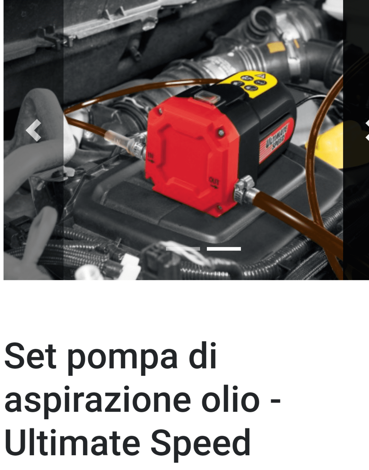

Ciao a tutti, a me prestarono questa che vedi in allegato; con i suoi morsetti la colleghi e via.
Come già detto, dal buon Vurt, l'olio deve essere caldo.
Io attesi il raggiungimento della prima tacca temperatura olio.
Reactions: avantrax
