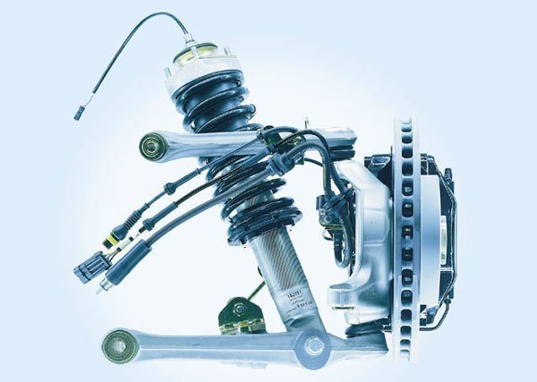

ho avuto modo di rileggere alcuni particolari tecnici et voilà:
Purtroppo queste non sono le sospensioni della Giulietta. Ma se vedete quel filo che va nell'ammortizzatore...
Quindi assetto con i bixenon originali e afs non sa da fare! Secondo voi quanto cambia il comportamento stradale e sensazione alla guida tra pack veloce con 17" e pack veloce con 18"?
