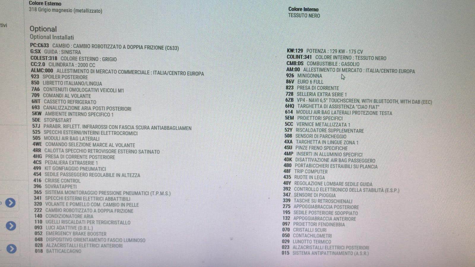

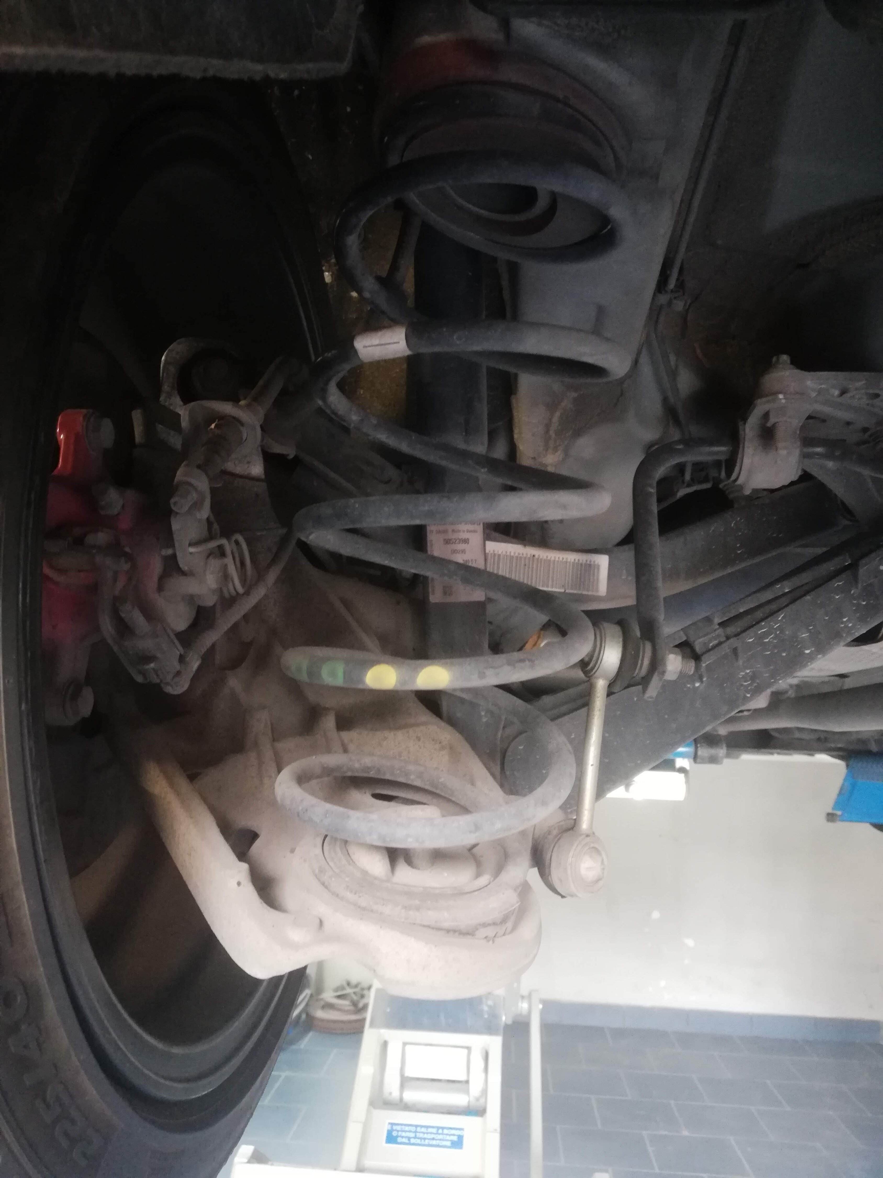

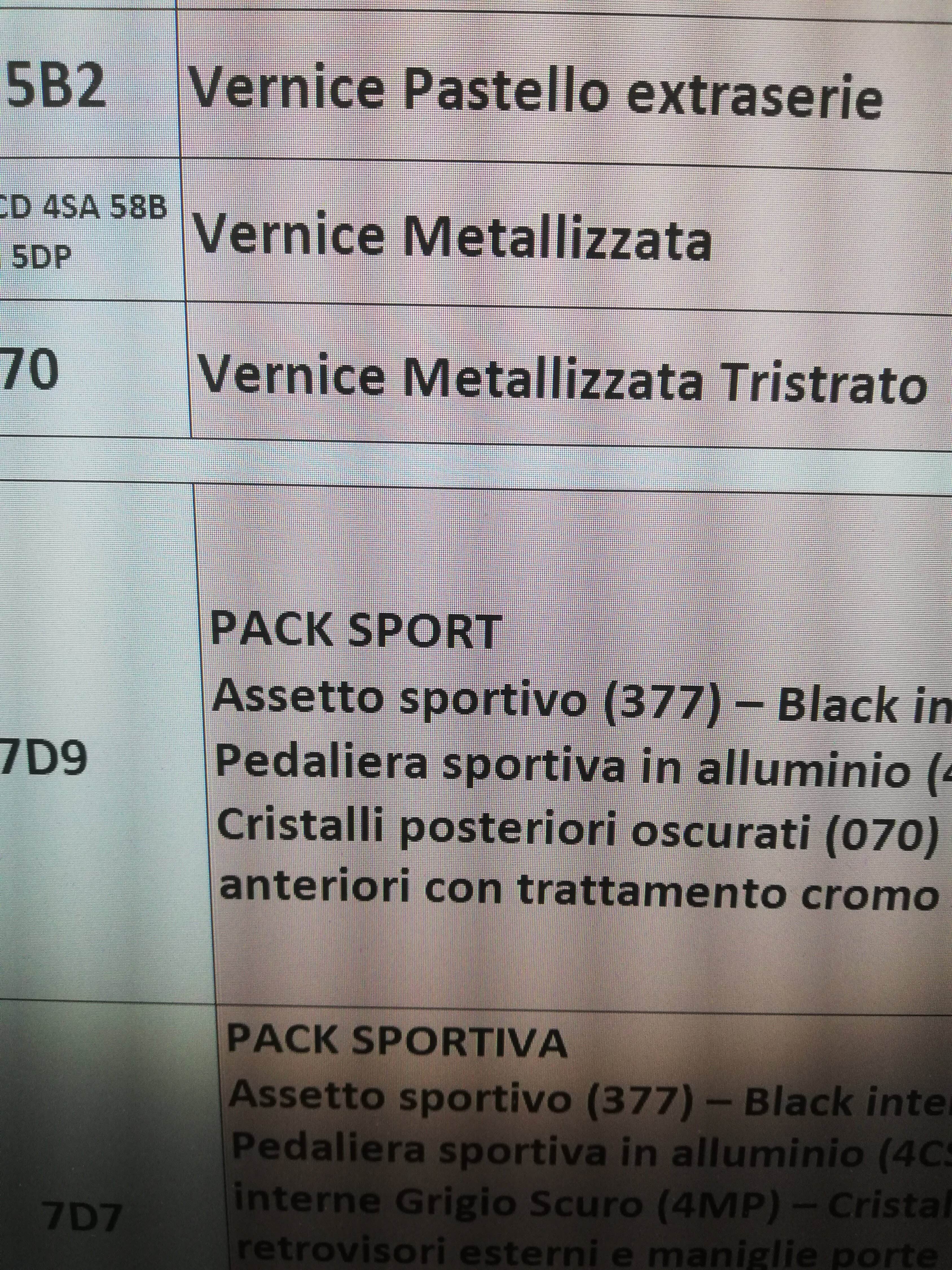

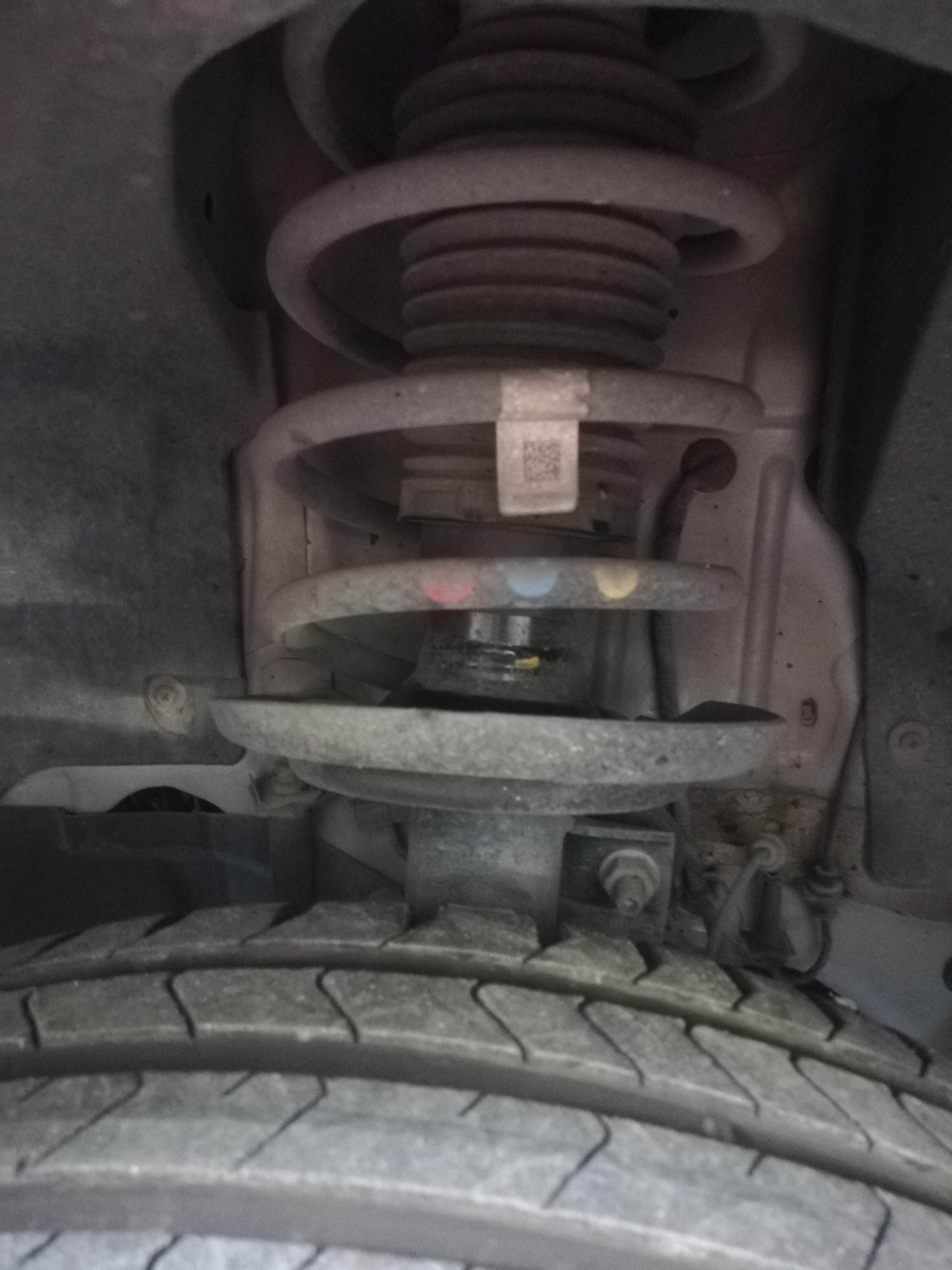

Cercherò di essere più preciso possibile: da un'autofficina autorizzata Alfa, tramite targa, mi sono fatto inviare la lista di tutti i componenti dell'allestimento dell'auto. In un pdf che scaricai tempo fa con tutte le sigle degli optionals ho fatto riferimento al codice 377 ASSETTO SPORTIVO: questo non risulterebbe presente all'interno della lista... deduco che non ho le molle tarate sportivamente o per quella dicitura si intende l'assetto della quadrifoglio? Questo contraddirebbe la tesi di alcuni utenti che confermavano la presenza dei pallini gialli e verdi per identificare le molle sportive. Ora credo di essermi spiegato meglio... A voi per eventuali riscontri, grazie.

Domani guardo le mie, (che avevo prima di quelle qv) oggi mi sono dimenticato
