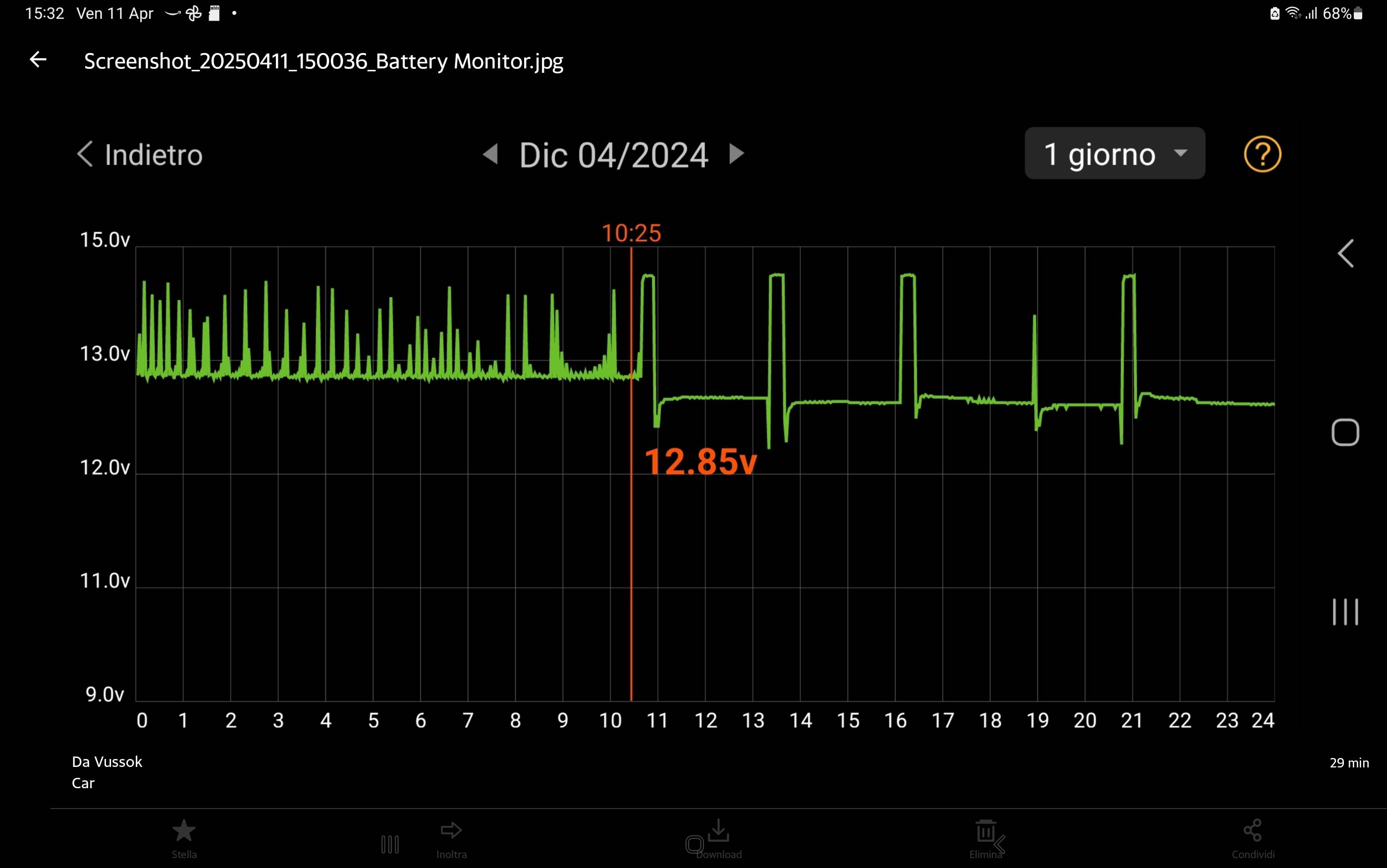

Questa è una bella idea. Così quando avrai realizzato che i consumi sono minimi, potrai continuare ad usare il mantenitore e dire in assemblea che hai rinunciato a caricare la tua Giulia elettrica.
Reactions: MP55
