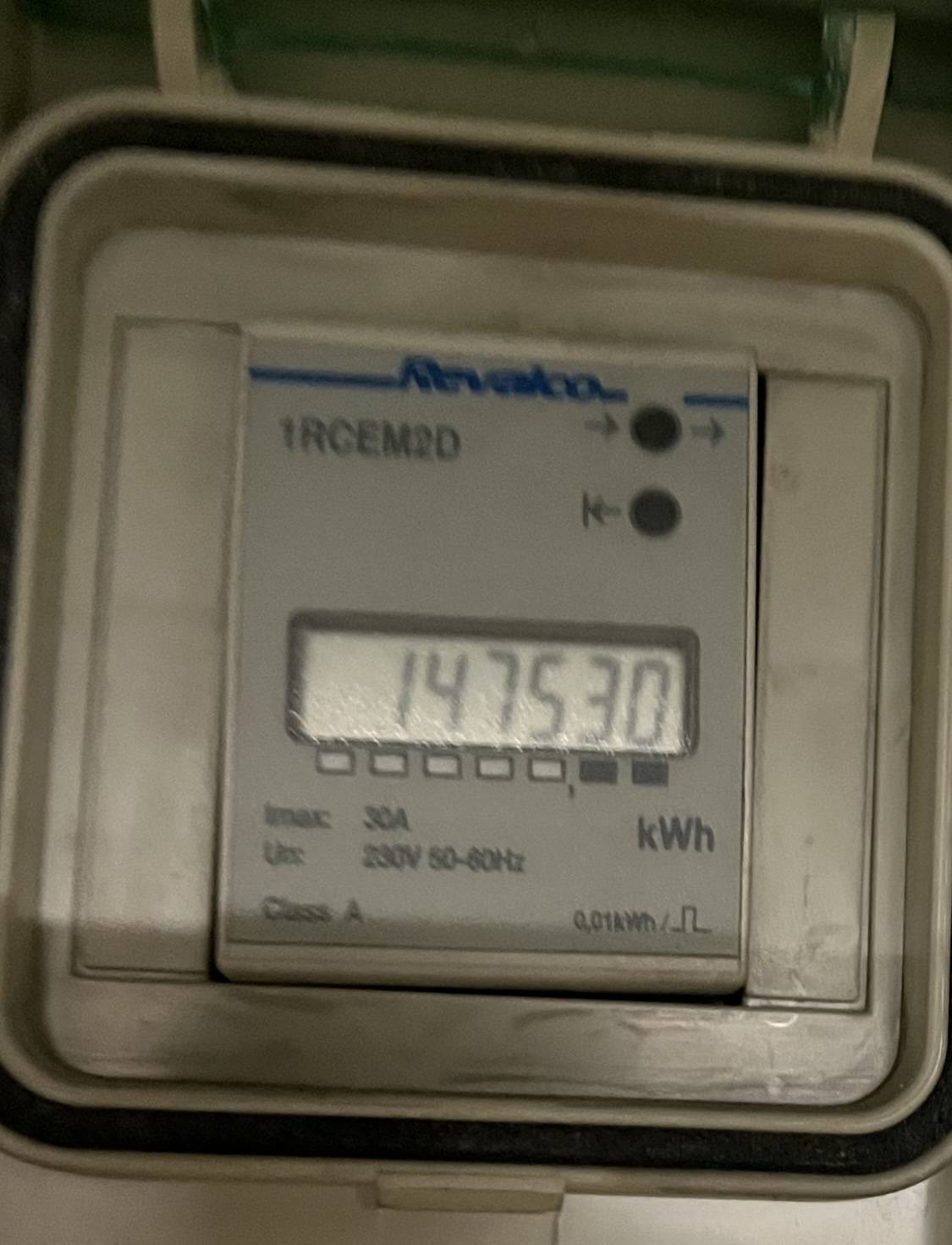

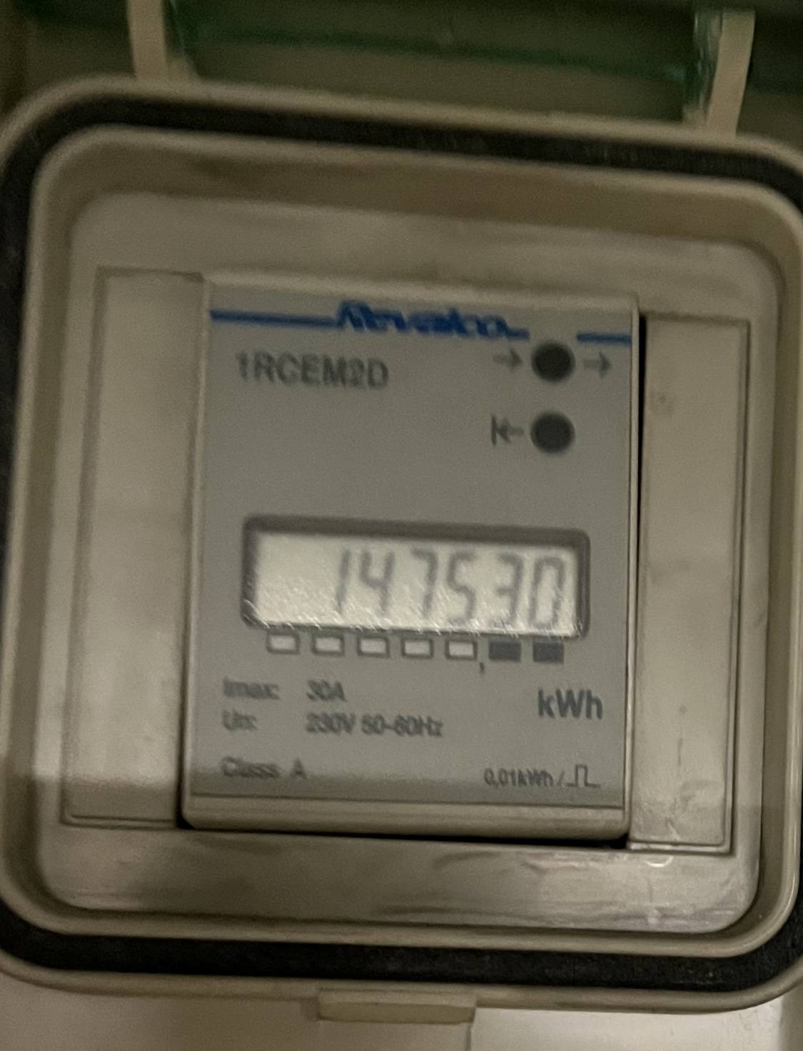

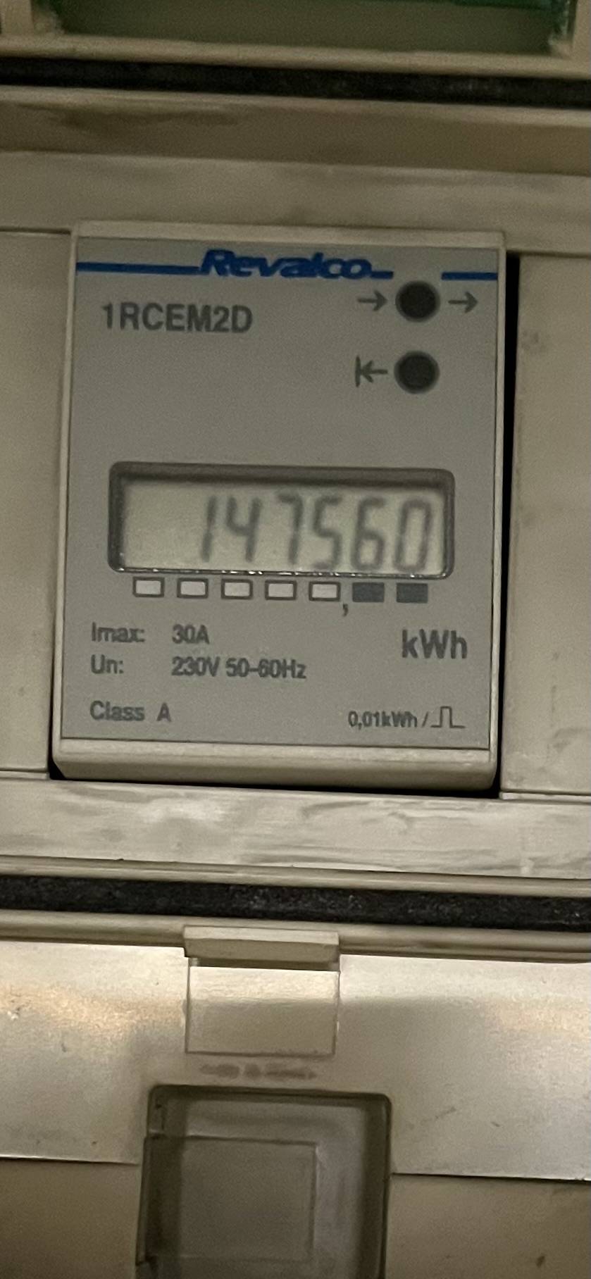

Il Ctek ha finito il ciclo di carica ed ora si è messo in “mantenimento” (luce verde).
Un ciclo completo ed il suo mantenimento (24 ore) ha portato al consumo di…0,3 kWh (zero virgola tre).
Ma di cosa stiamo parlando?
Se considero un contratto luce caro siamo sugli 0,5 €/kW (a casa 0,126). Ossia 0,15€ di consumo CON una carica.
In mantenimento ancora meno.
Quindi: ipotesi peggiore (la ricarico OGNI giorno - ma neanche per sogno) 54€ e rotti l’anno.
Altrimenti meno…

Il consumo che hai rilevato per la stragrande maggioranza è quello relativo alla carica della batteria. Quello relativo al mantenimento è solo una piccola frazione
Infatti…
Un conto sarebbe una batteria a terra, ma una batteria “normale” con solo una minima ricarica e il suo mantenimento consuma meno di una radiosveglia accesa 24/7
