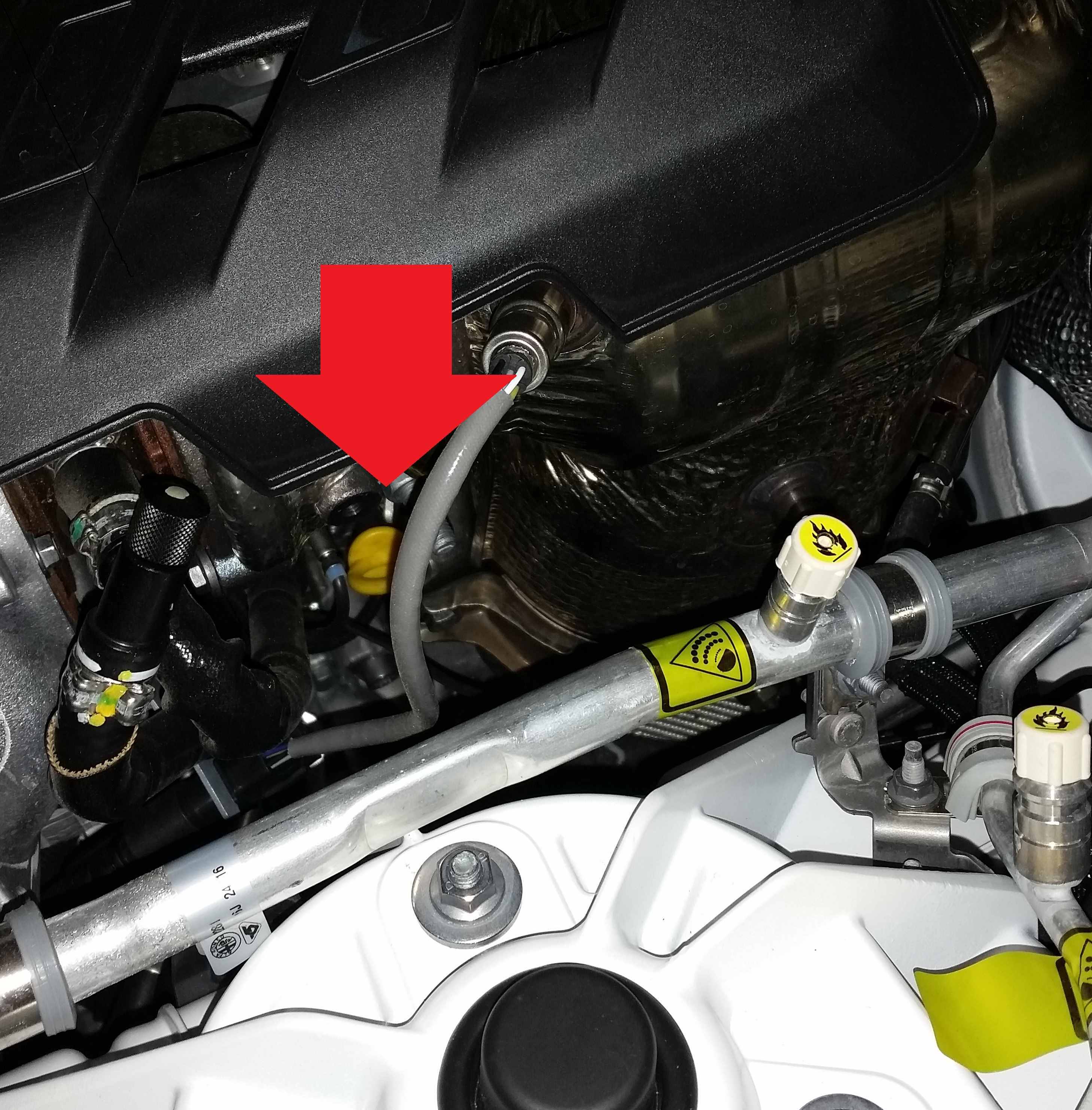

Buongiorno,
sapete dirmi se sulla Stelvio 2200 190cv Diesel oltre al livello elettronico dell'olio esiste anche la stecca per il controllo manuale? E se devo togliere olio l'unico sistema è da sotto il motore?
#2
Buongiorno, si sui motori a gasolio c'è l'Astina
È imboscata, per capire esattamente dove si trova ti consiglio di consultare il libretto delle istruzioni uso e manutenzione. E miraccomando a motore tiepido perché nella posizione in cui si trova rischi l'ustione.
Eventuale olio in eccesso si può aspirare dalla canna dall'astina tramite un tubicino di polimero rigido del diametro di
4 ~ 5mm
Collegato ad una pompa a vuoto.

Stelvio my2019 2.2. 210 cv l'astina è ben visibile lato destro motore
