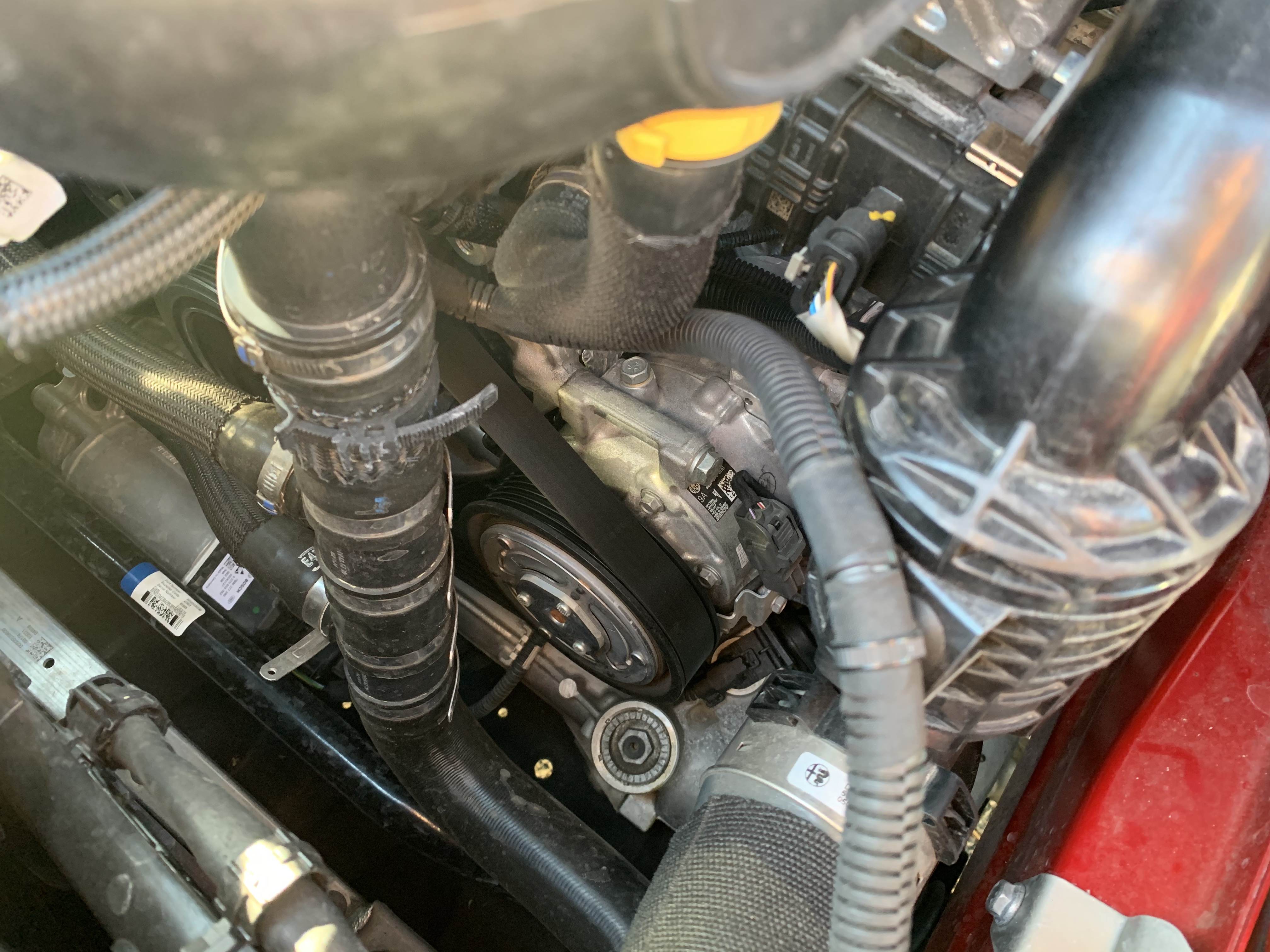

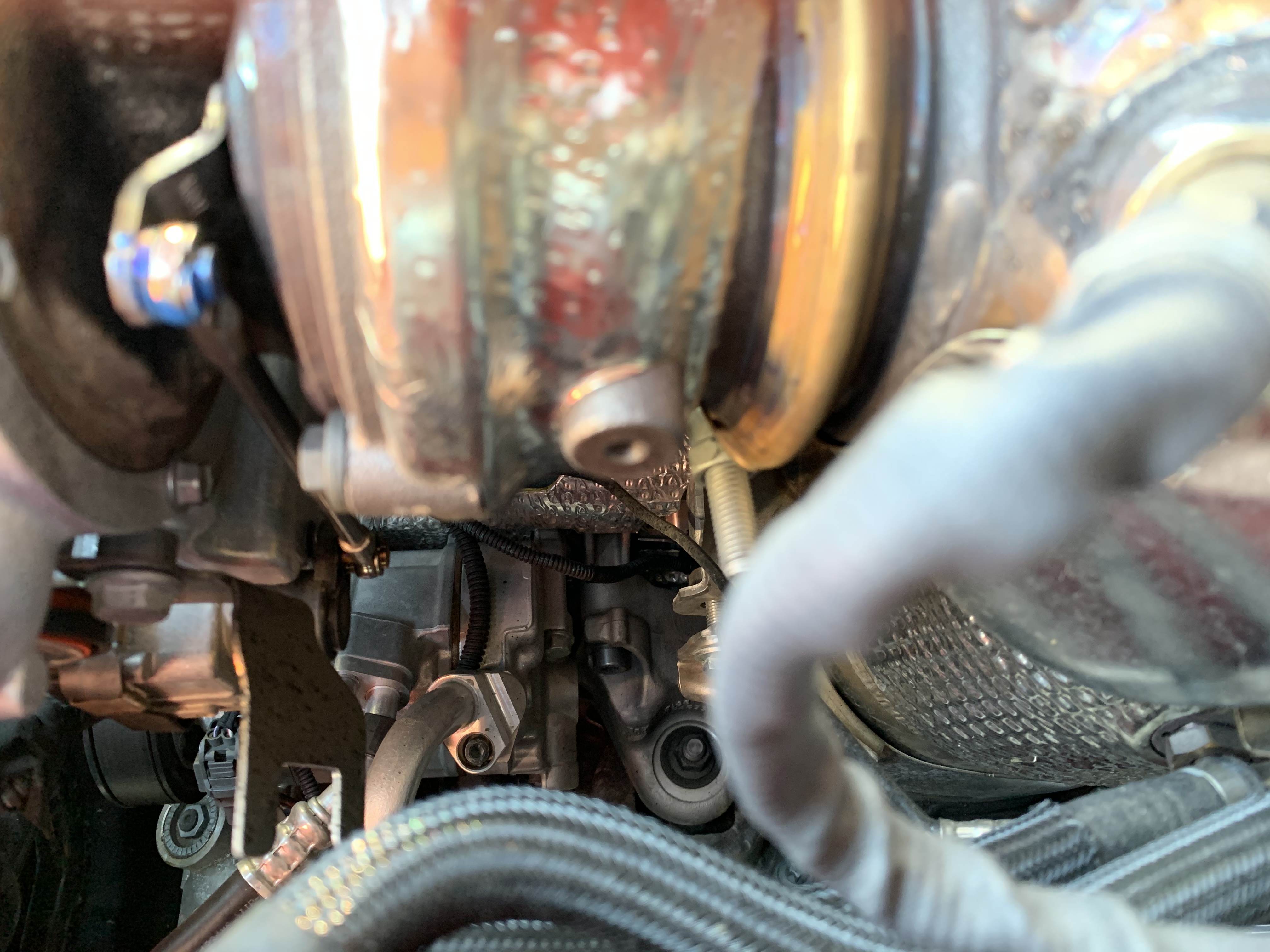

Buongiorno, vi scrivo perché stamani controllando i vari livelli e pulendo il vano motore dalla polvere ecc ecc mi sono accorto che non c’è l‘Asticella controllo olio motore (o a meno non la trovo io)
Ho controllato tra le varie discussioni già aperte e dove dite che sia (tramite foto) sulla mia non c’è nulla.
Possibile che sui motori nuovi (160cv) l’abbiano tolta?
La mia è una 2.2 160cv at8 my2019
Spero non abbiano fatto davvero una cosa del genere

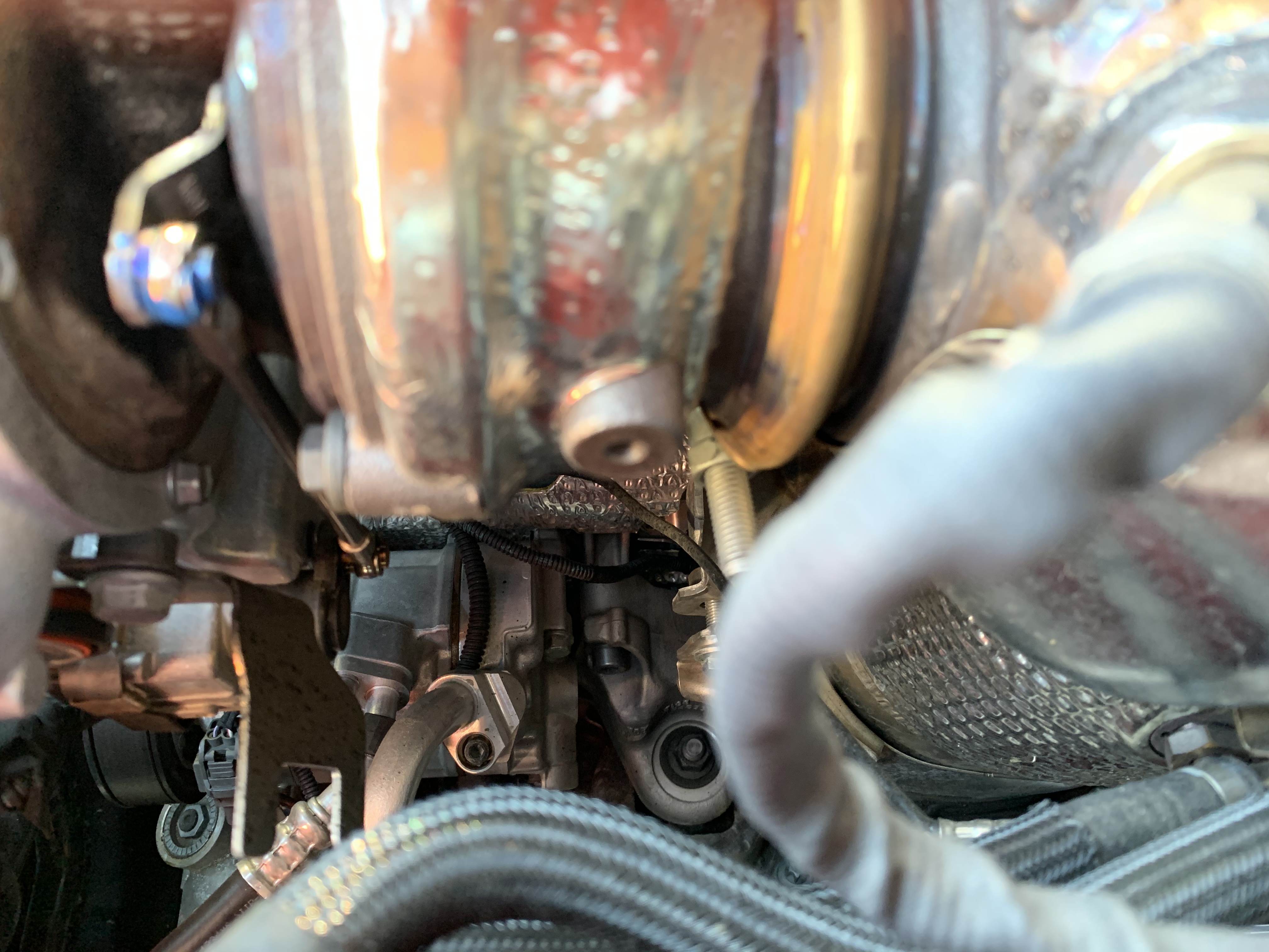

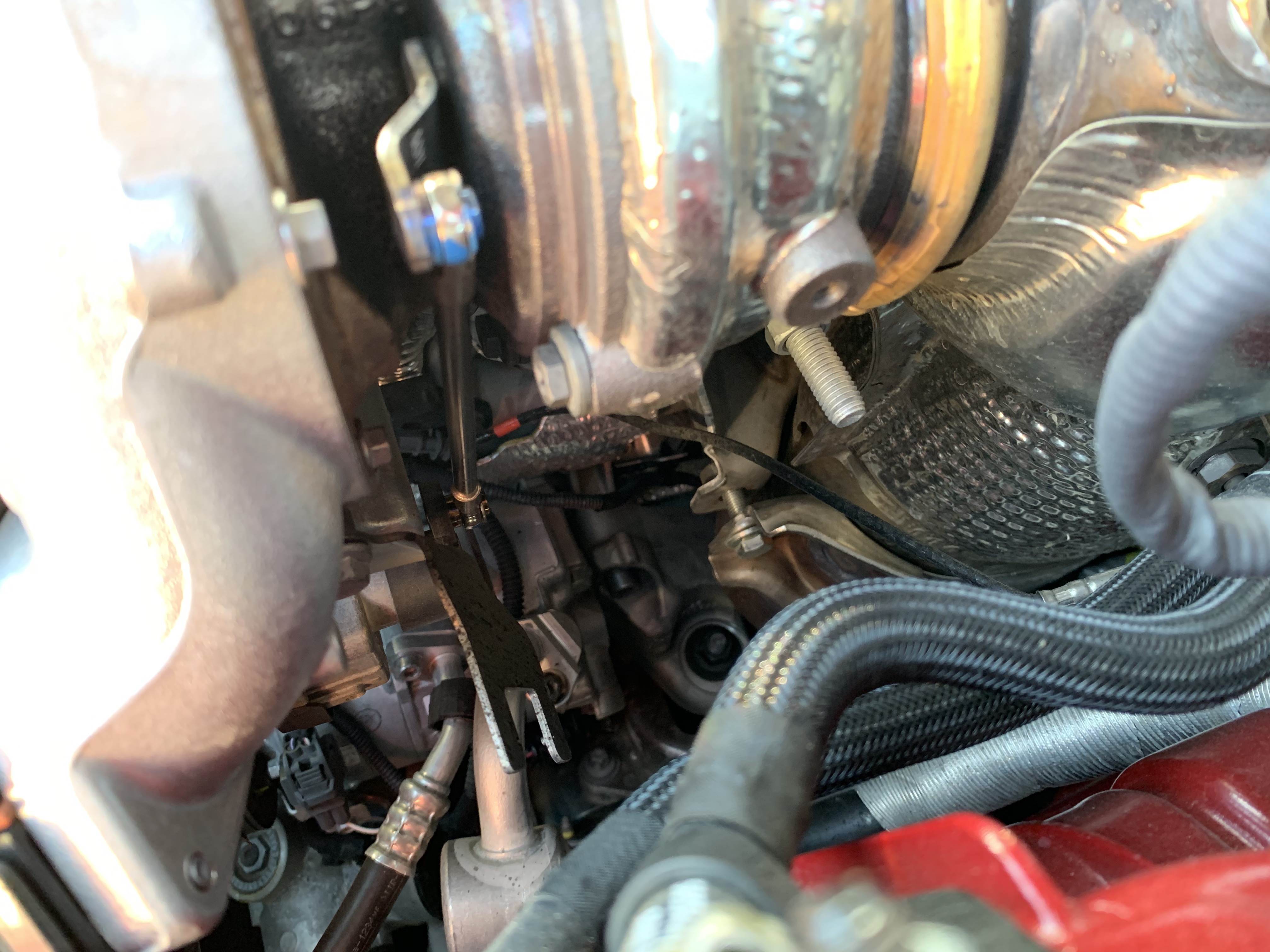

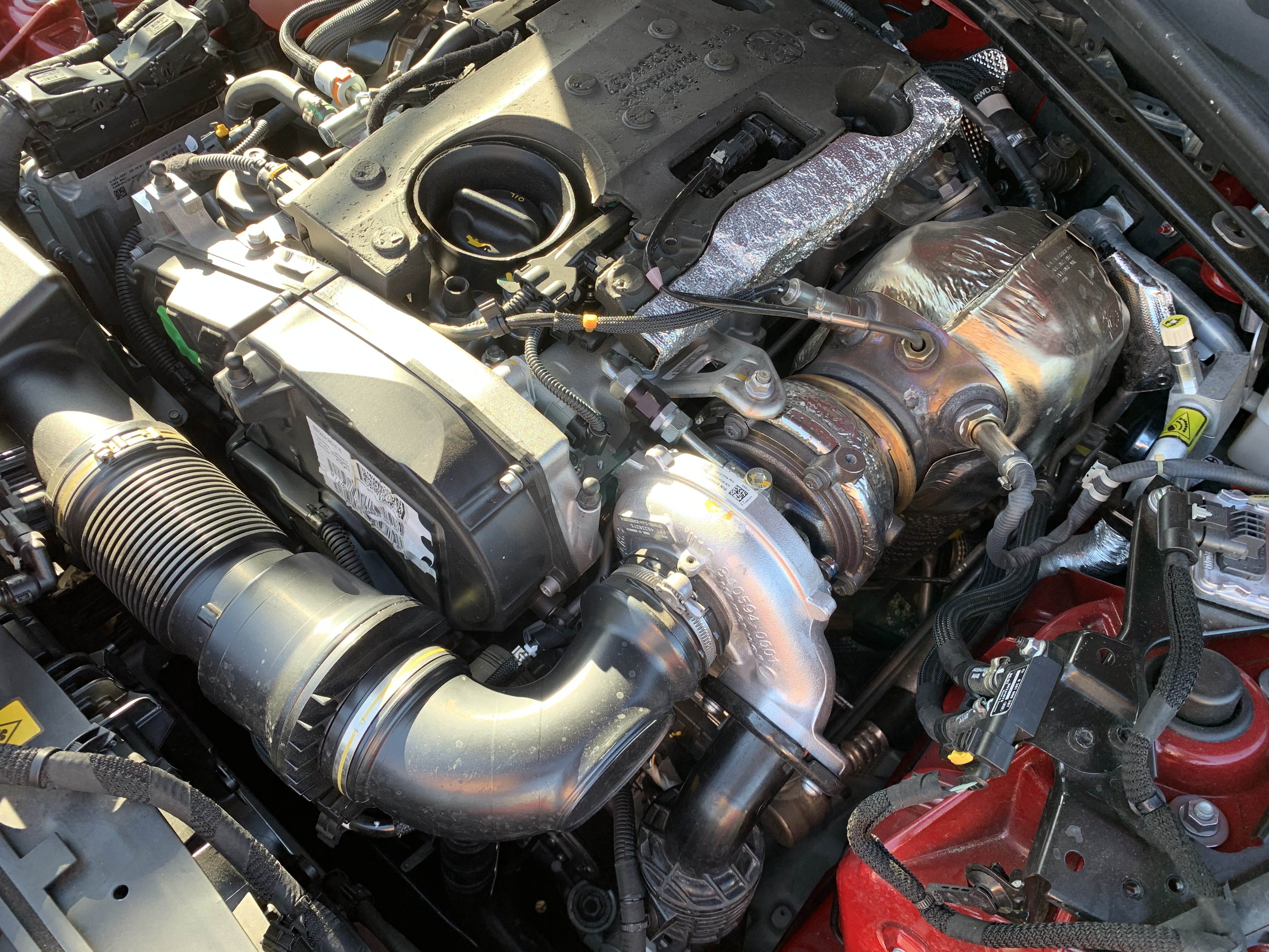

Veramente curioso, se carichi qualche foto della zona laterale destra del motore (la parte dove si trova lo scarico), riusciamo a capire meglio...ancora meglio se prima togli la copertura motore.
#3

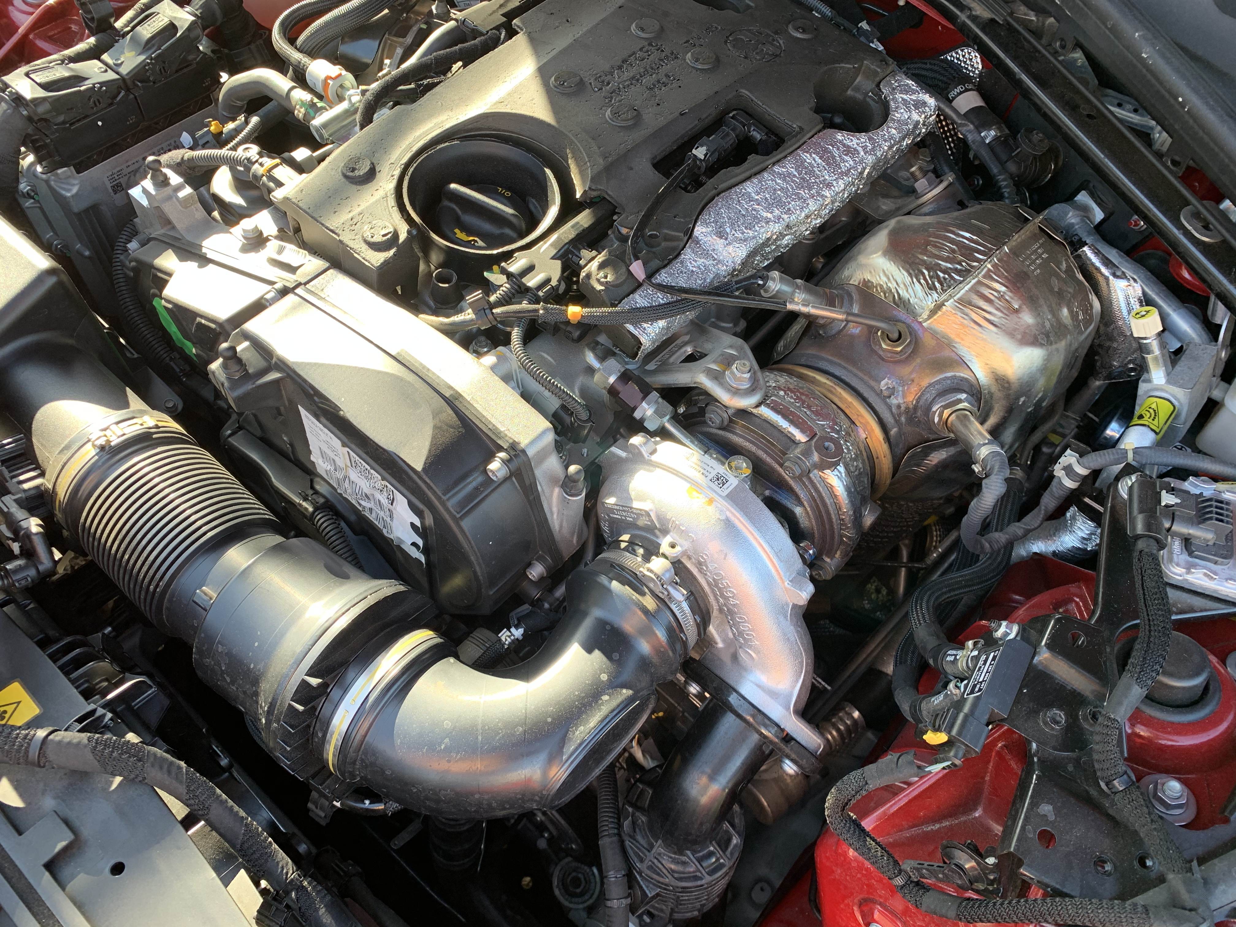

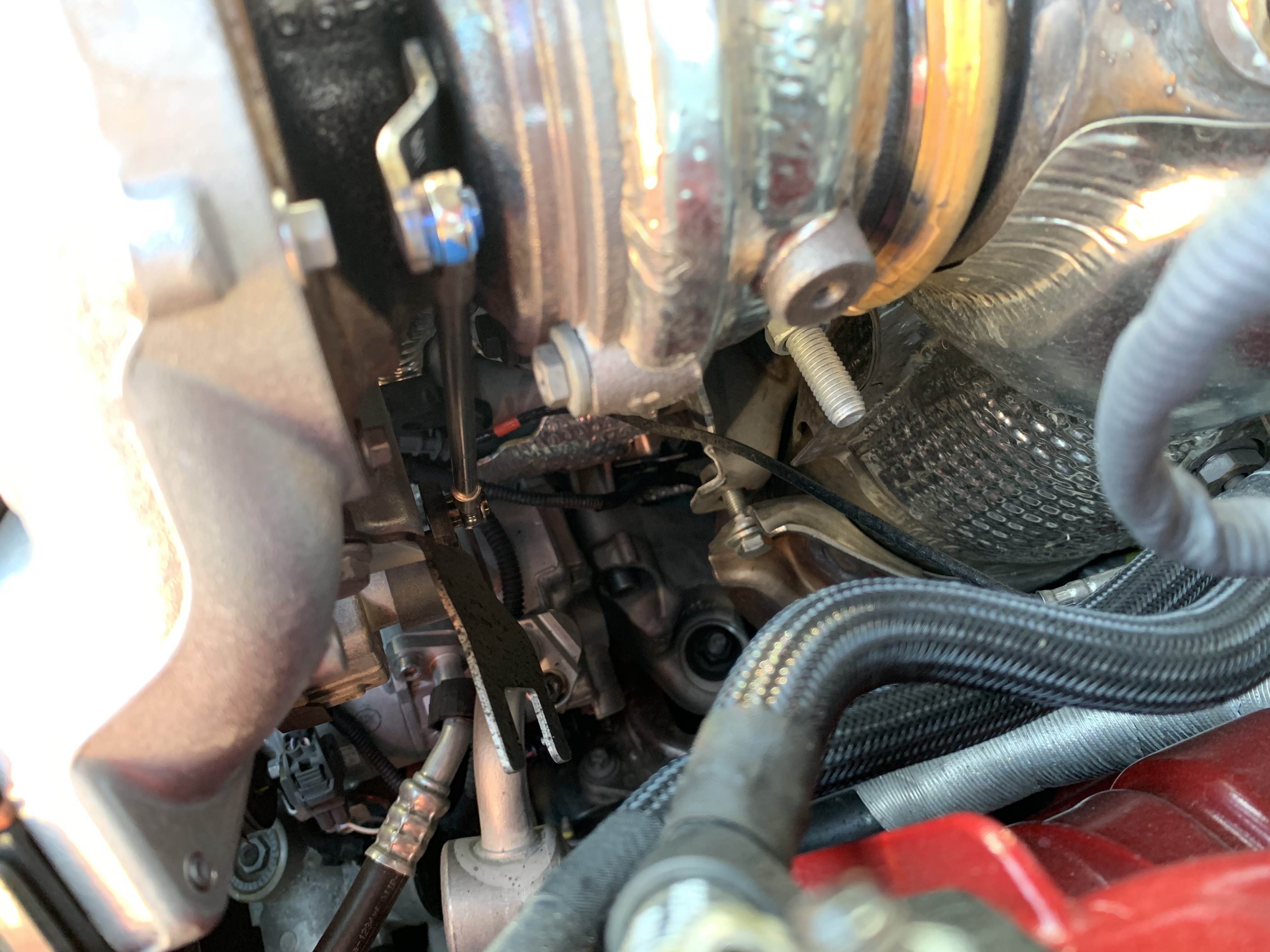

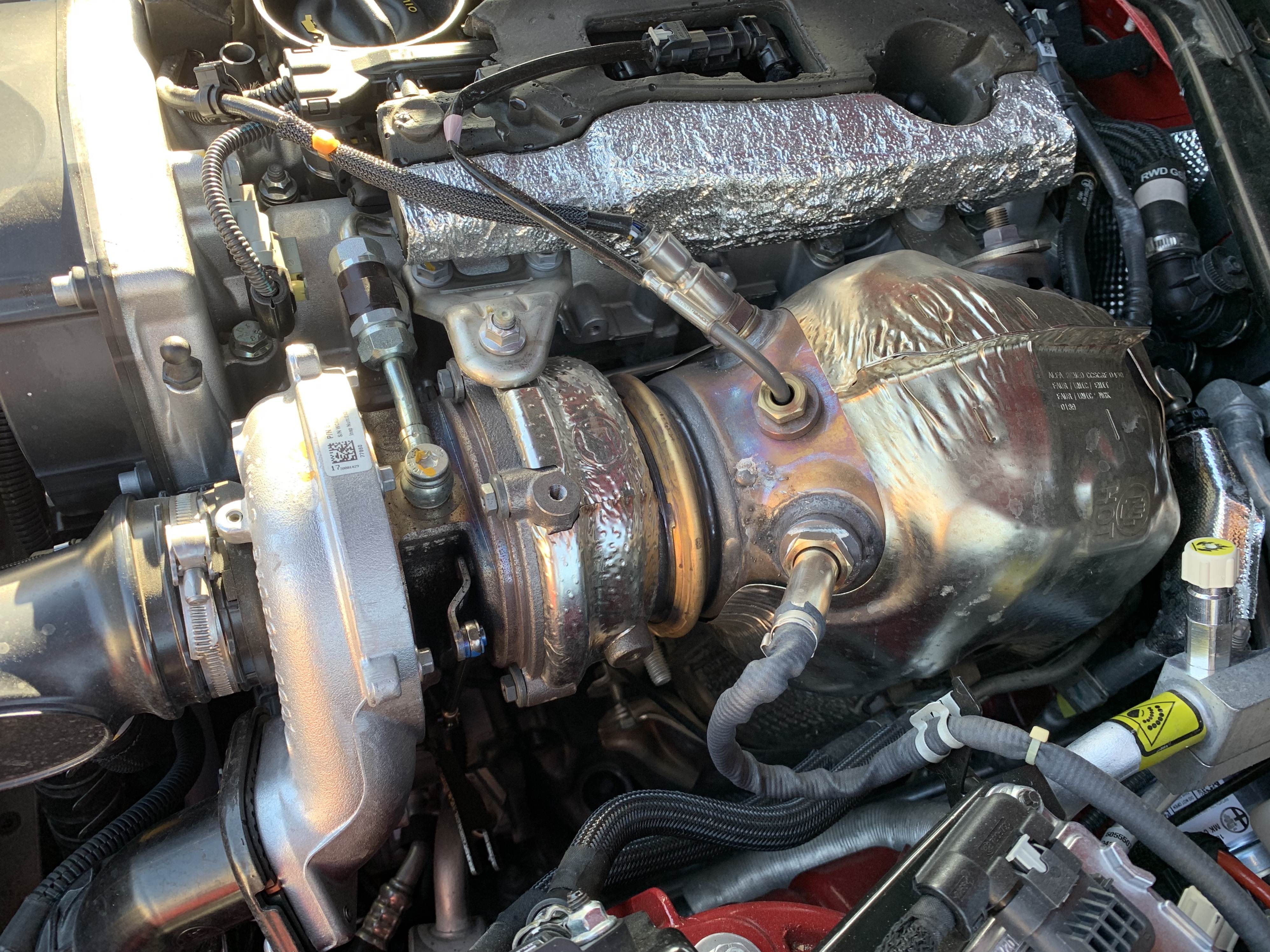

Ecco le foto
#4

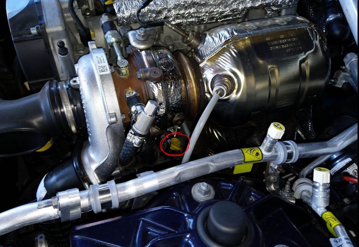

Cavolo sembra proprio che non ci sia. Allego una foto della mia 180:

One immaginavo.... bella stronzata.... se il sensore scazza voglio ridere..... l’asticella manuale credo ci vada a prescindere..... manco gli costasse chissà che cosa....
#7
Hai perfettamente ragione, anche perché il motore la prevede, probabilmente nelle nuove versioni hanno semplicemente rimosso la guida esterna e tappato il foro di ingresso.
Sarebbe interessante approfondire e guardare bene la parte bassa, ci sta che con poco si riesca pure a ripristinarla...

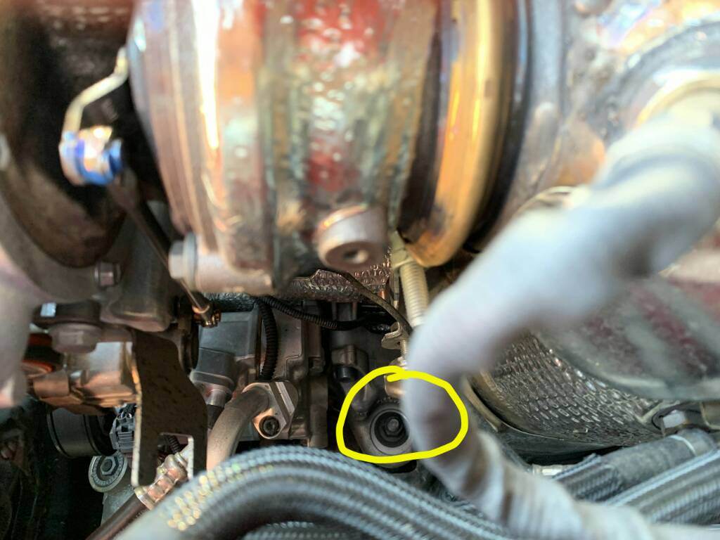

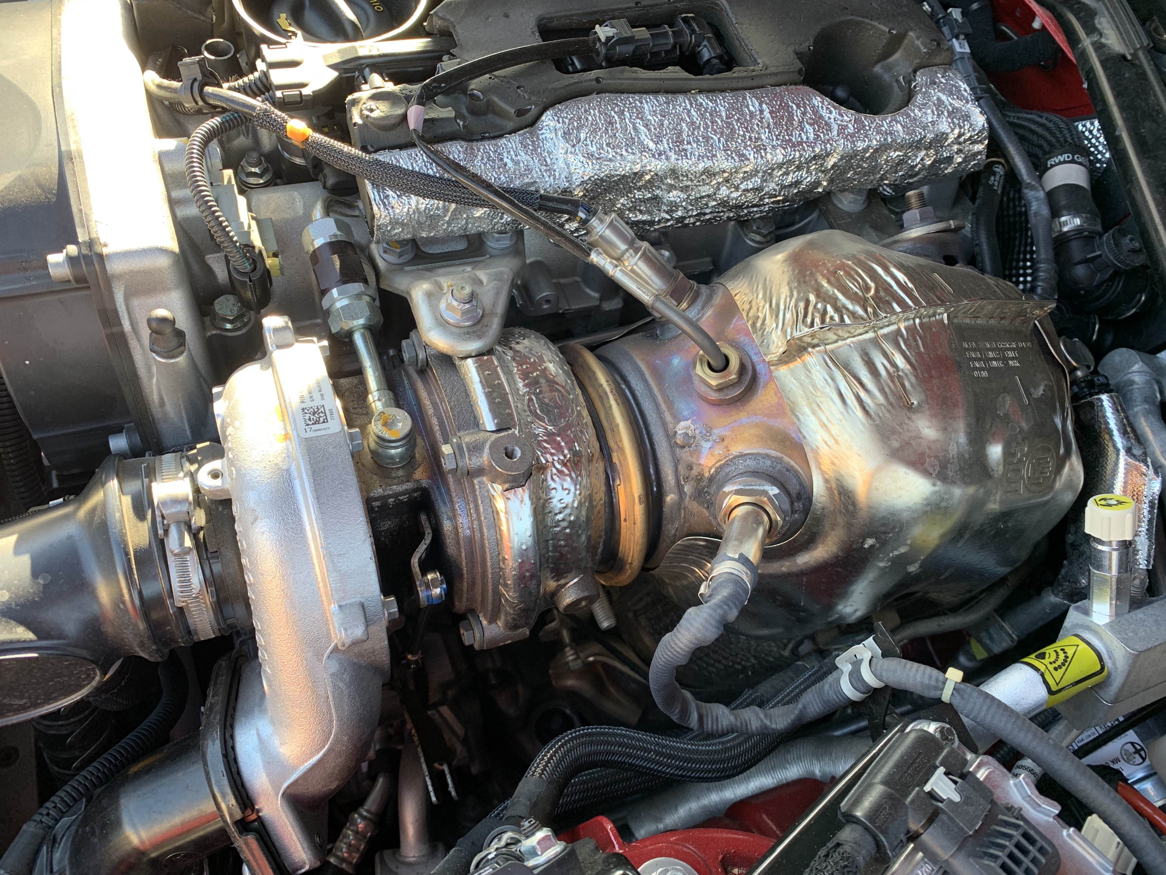

#8

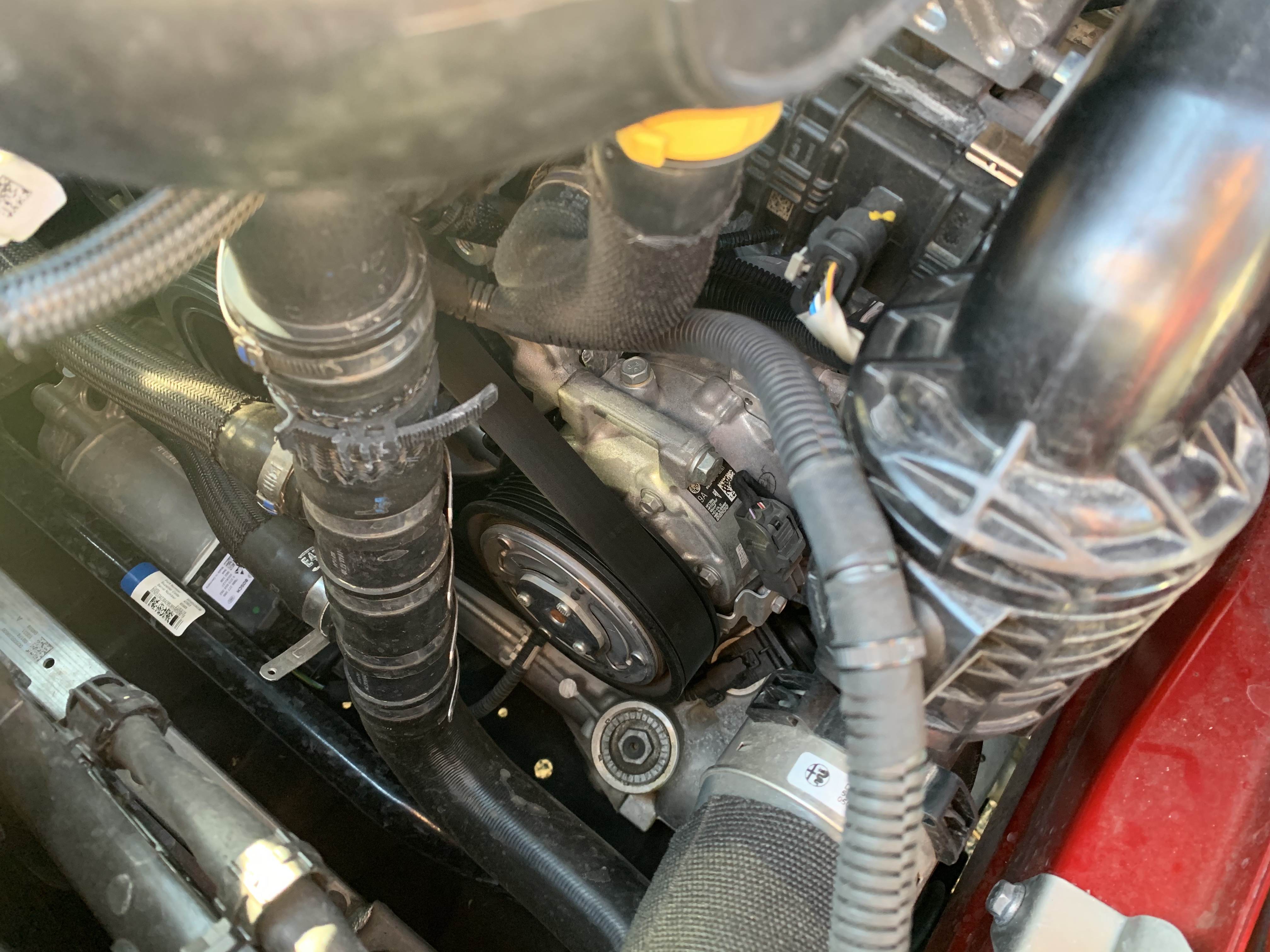

Guardando le foto con più attenzione ho notato che hanno modificato parecchio il layout del circuito del clima rispetto alla mia (identica a quella di swordsman)...
#9

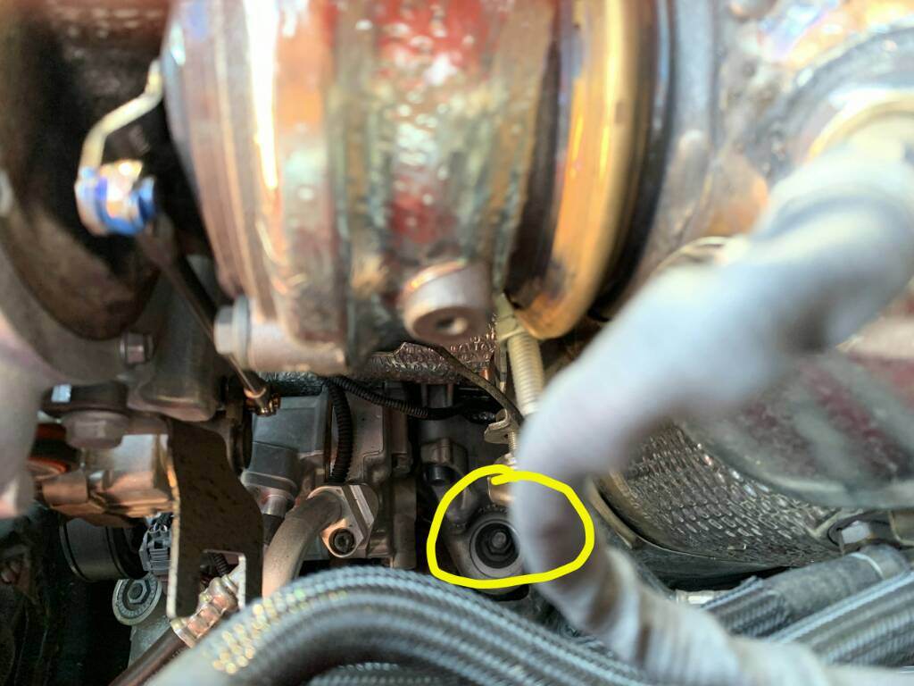

Ad occhio e croce direi proprio che questo è il tappo al posto dell'astina....
