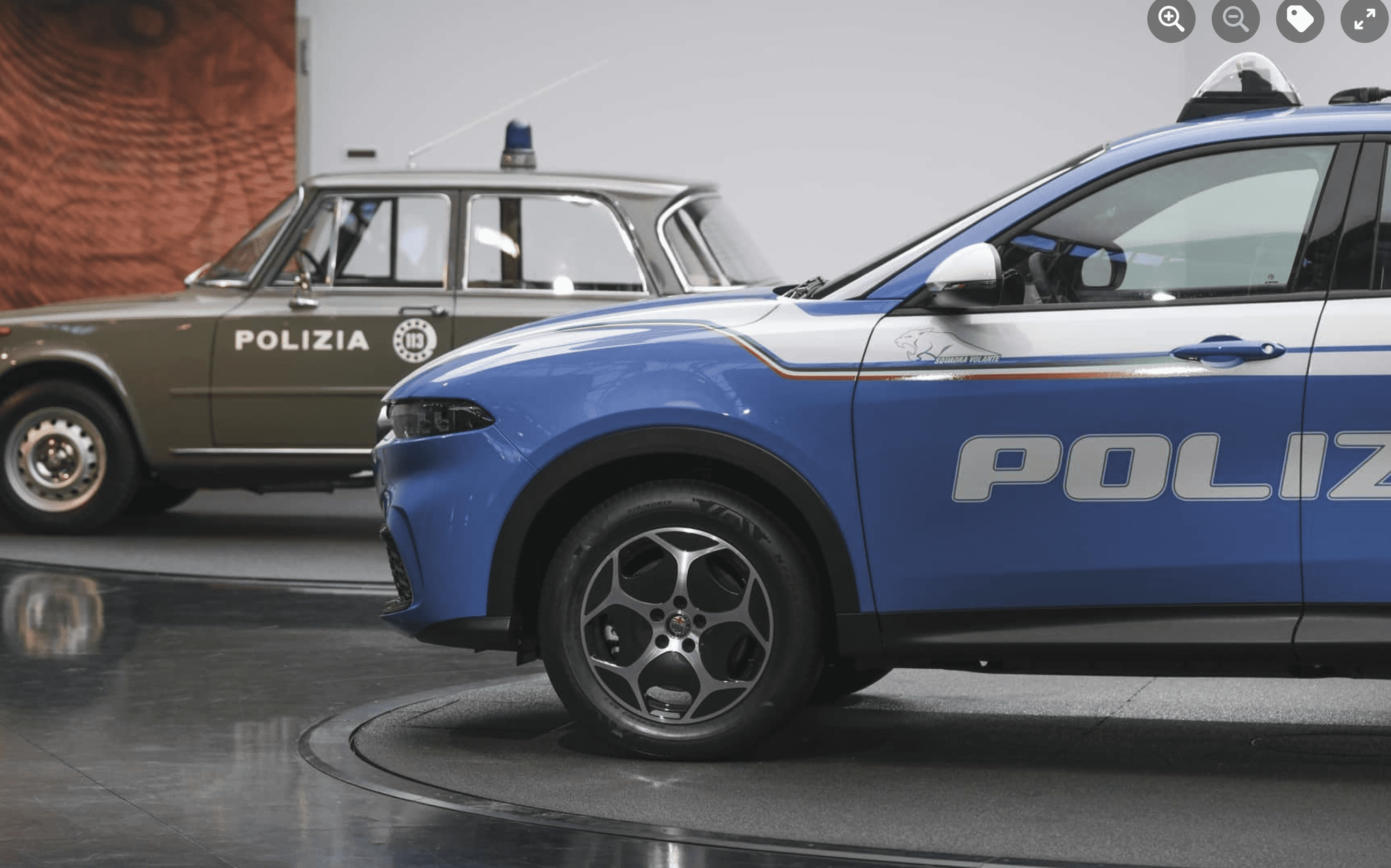

Quindi alla Polizia non danno le versioni con pinze maggiorate ?
Paiono gli stessi cerchi oggetto del 3D. L'unico date certo che riesco a leggere è R17

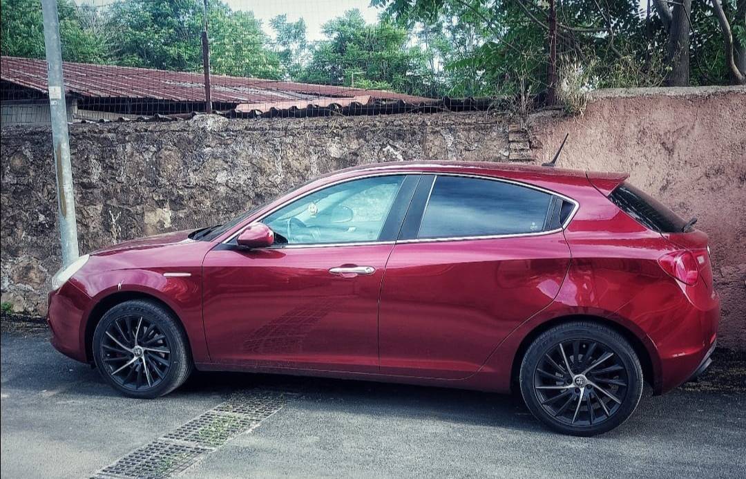

Buongiorno a tutti, sono anche io in procinto a montare il maggiorato Brembo, per chi ci è già passato, attualmente nella fase estiva monto i cerchi di cui in foto, 7.5J 17" ET41.. qualcuno li tiene montati con i Brembo sotto?
Mi dicono che in teoria dovrei mettere dei distanziali da 6mm così da farlo diventare ET35... Però se qualcuno mi sa dire di più eventualmente, gliene sarei grato.
