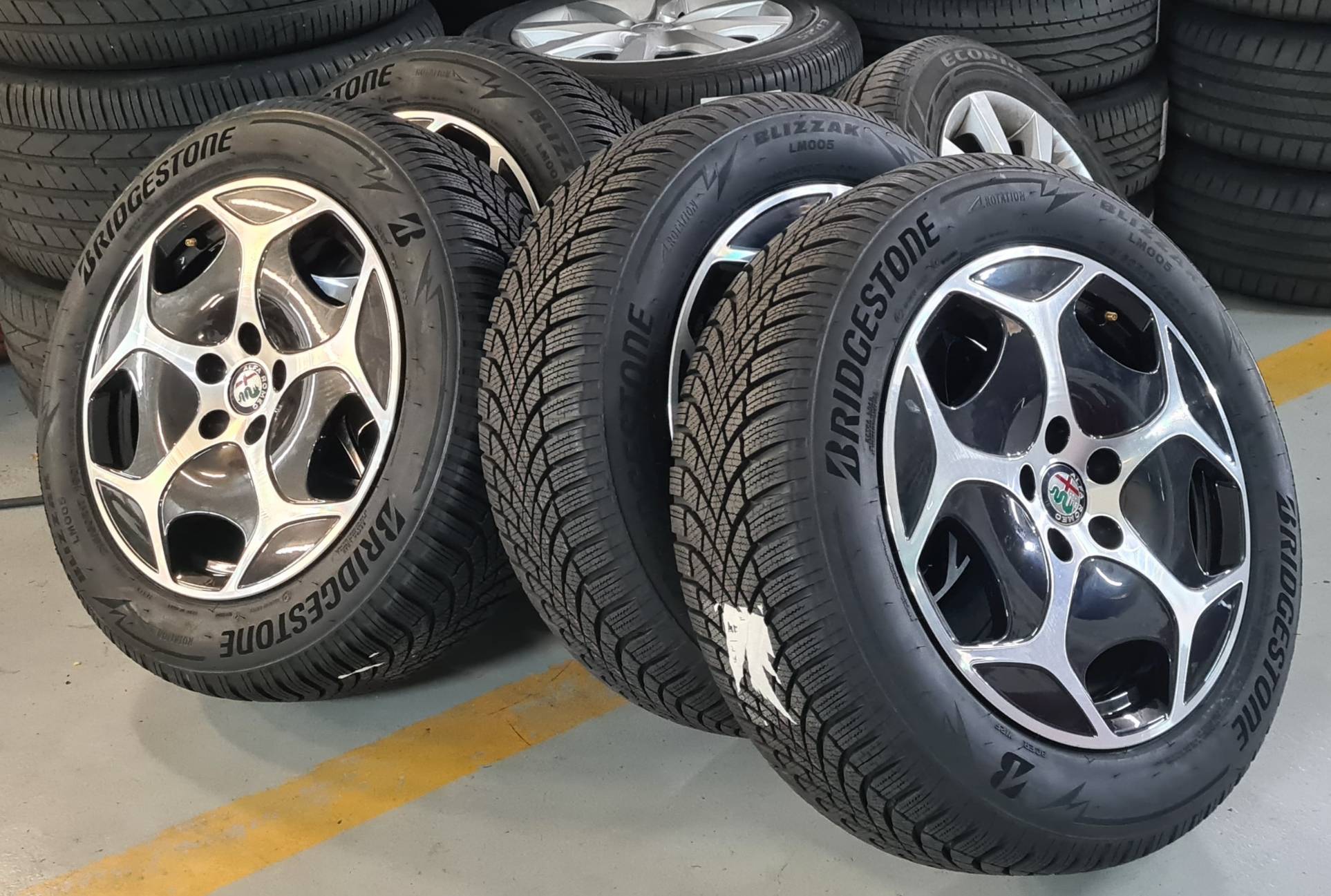

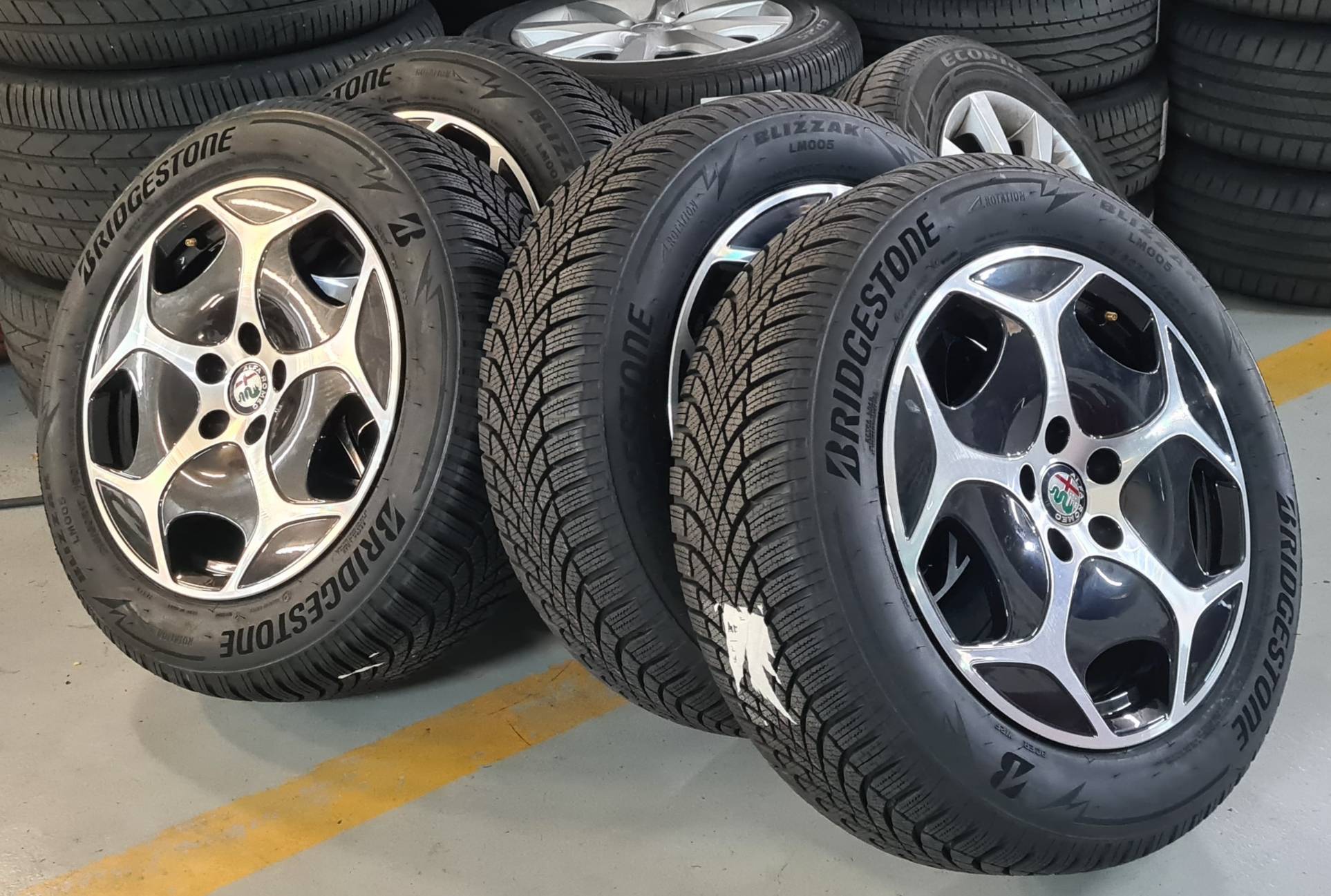

Questa sera dal gommista ho scoperto che nonostante avessi preso cerchi originali Alfa Romeo modello Aero con ET 37, per 1 mm la parte centrale del cerchio tocca la pinza rossa Brembo e nonostante sul libretto c'è l'omologazione per cerchi e gomme da 17.
Ora mi ritrovo con 4 cerchi da 17 con gomme nuove già montate ed equilibrate, Bridgestone Blizzak LM 005 215/60 100V da rivendere come usate.
Per tutti i possessori della versione Speciale non fate lo stesso errore mio.

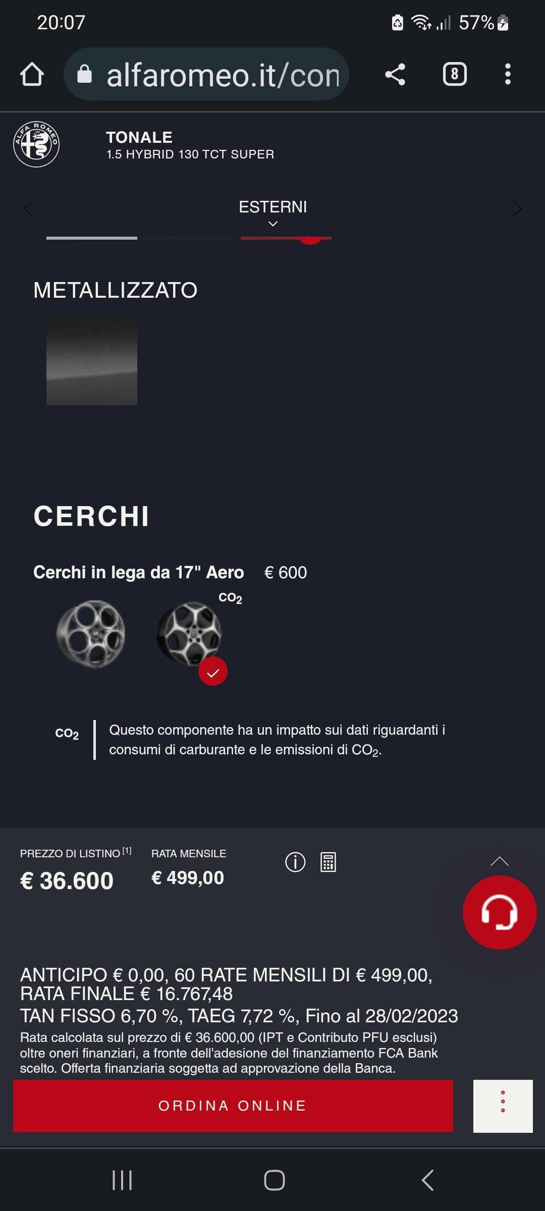

Sono in lega, modello Aero originali Alfa Romeo con ET 37.

Gli penumatici da 17, visto su alcune foto di libretti di circolazione anche sui gruppi FB, sono riportati anche se bisognerebbe sapere a quale allestimento si riferivano.
Ma se sono riportati a libretto, senza dubbio possono essere montati purchè su cerchi con i giusti valori di offset.
Il fatto che siano cerchi originali Alfa Romeo non significa nulla per la Tonale.
Per tutti i possessori della versione Speciale non fate lo stesso errore mio.Visualizza allegato 260186
E mannaggia
Io ho ordinato cerchi da 18,( omologati e con certificazione ma non alfa ) con gli stessi pneumatici ….ho le pinze Brembo su una veloce plug in …. Prossima settimana sapremo

È assurdo che lascino a libretto un cerchio che non si può montare…
Ad ogni modo se configuriamo la Tonale base che si chiama Super, la danno con i 18 di serie e non si sa perché pagando 600€ come optional è possibile avere i 17, proprio quelli di questo topic. La Super non può montare come optional le pinze maggiorate.
La Sprint invece viene data con i 18 di serie oppure optional i 19 e può montare le pinze maggiorate. Montando le pinze maggiorate non obbliga a passare ai 19, le fa montare anche e con i 18.
Ne desumo che ci vadano minimo i 18. Sperando che se uno li prende non originali. In abbiamo un diametro interno inferiore…
