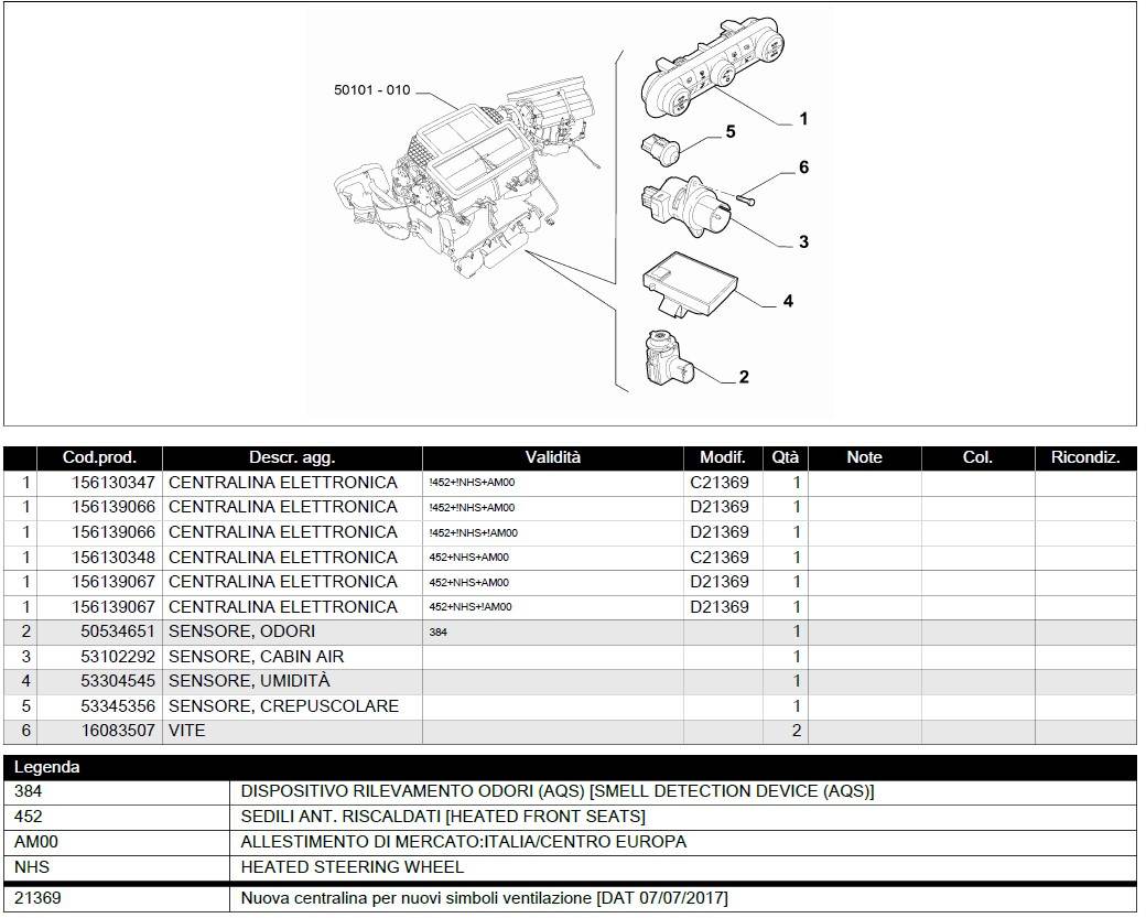

Salve.. ho montato lo sterzo con opzione riscaldamento. ..sul piantone c'era la presa femmina per questo attacco. .ma sapreste dirmi se i cavi arrivano dietro la pulsantiera in plancia. ? Magari si aggiunge il tastino e si attiva questa funzione. .?
Non saprei, prova a levare il tappo e vedi se c'e' il cavo e il fusibile. In ogni caso penso che dovrai passare in alfa per aggiornare la cantralina.
Ciao, ho fatto un po' di ricerche e salvo errori ho trovato che ogni allestimento ha il suo cablaggio predisposto, quindi è difficile che sia già installato in fabbrica.
Sfortunatamente a quanto pare non sono solo pulsanti quelli dietro ma è tutta la centralina dell'impianto di condizionamento.
