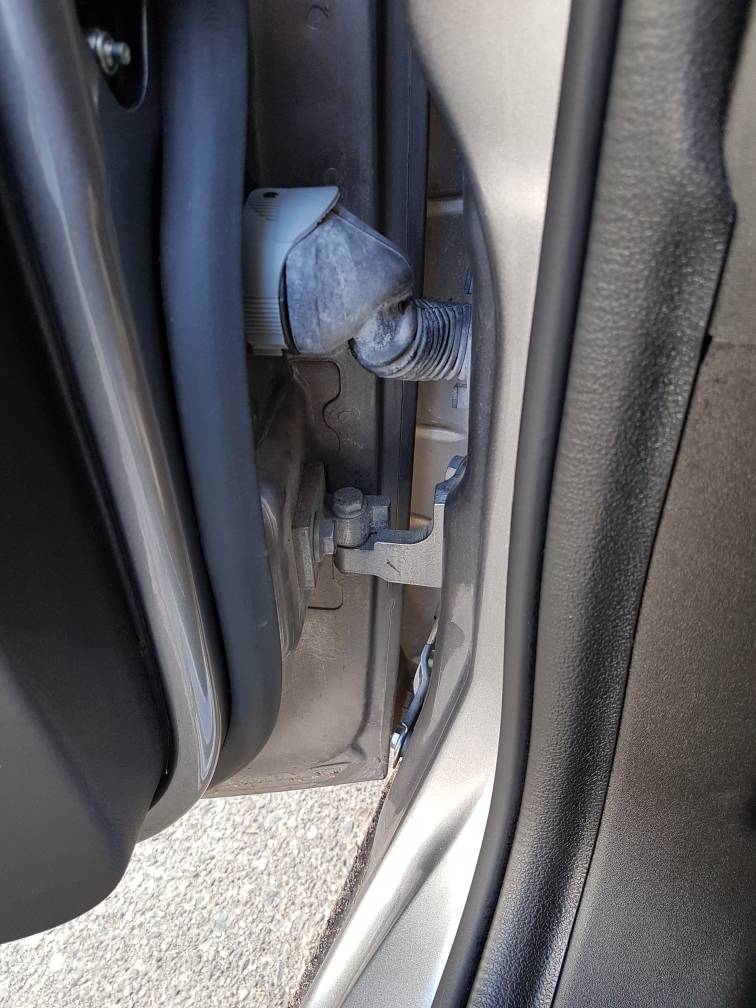

il fatto è che se io porto il bilanciato tutto a sinistra l'audio si sente. Quindi i cavi sono apposto altrimenti non si sentiva. Penso sia un problema software...
Anche la mia fa lo stesso difetto sulla portiera anteriore sinistra.se muovo la guaina o alzo volume il difetto scompare.posso anche riabbassare dopo ma l audio si sente giusto
Acchiappare con due dita la rondellona in plastica grigio chiaro, a dx e sx di essa, poi tirare verso l'alto.
È a baionetta, ma non si sfila del tutto. Si sposta verso l'alto e poi puoi tirare l'attacco femmina dei fili
