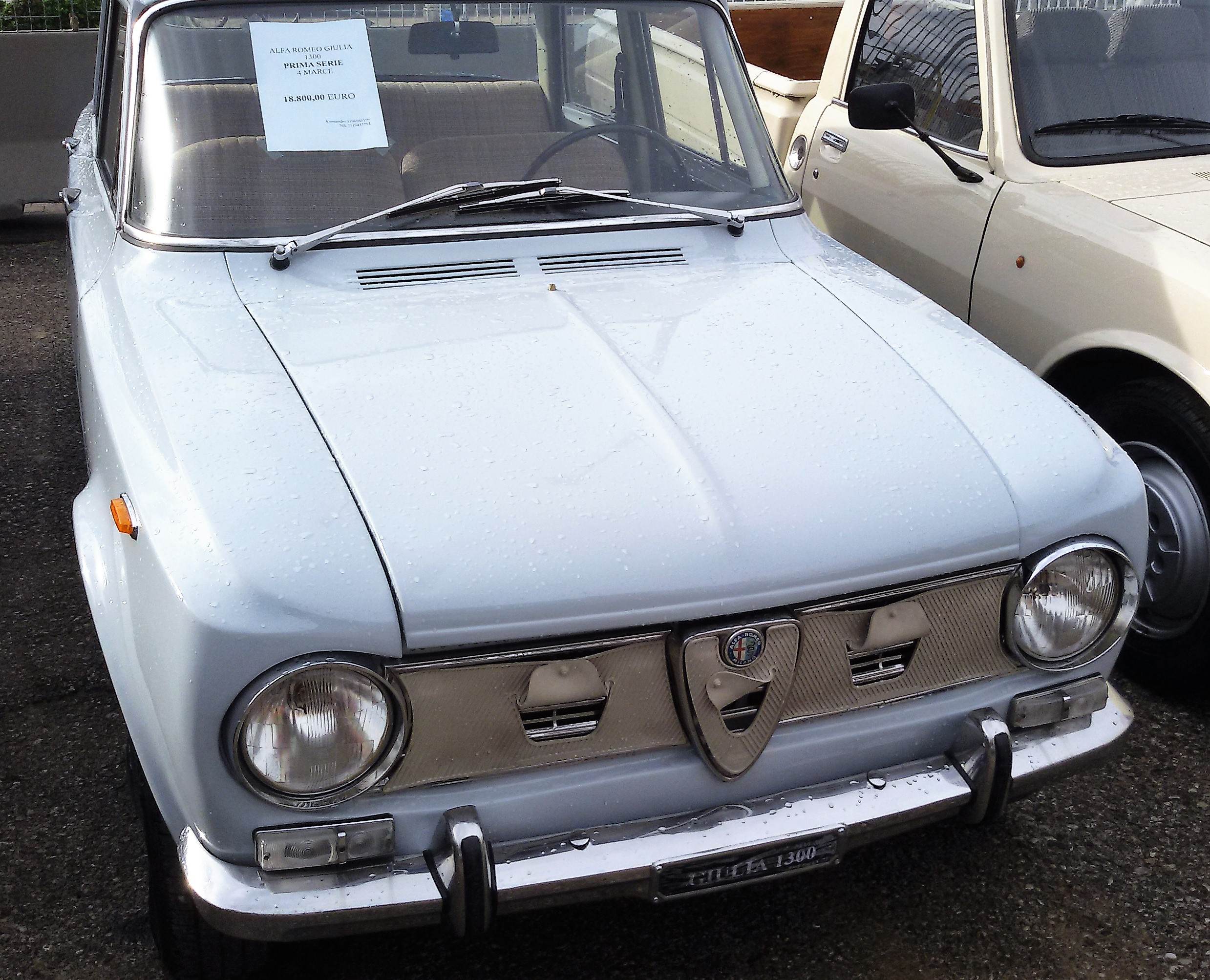

E si vedono anche cose strane...ad esempio..sono rimasto colpito perchè non lo avevo mai visto che nella Giulia si mettessero queste cose... forse perchè da noi c'è caldo...ed al nord..per non far prendere freddo al motore? qualcuno di lunga memoria li ricorda? perchè deturpare la bellezza della calandra... a che serve...anzi il motore non si deve raffreddare..?
Serve a parzializzare l'aria per far raggiungere piu facilmente la temperatura di esercizio e tenere anche il riscaldamento in funzione
Con l'aria fredda al nord e tenendo il riscaldamento acceso dell'auto si rischiava di portarlo a temperatura non ottimale...

Posso confermare che le "mascherine" erano in voga
soprattutto sulla Lancia Flavia
e Fulvia berline di classe e non
sportive.
Sulle Coupe ' non si montavano
dato la sportività. ( HF e Flavia
Coupe')
