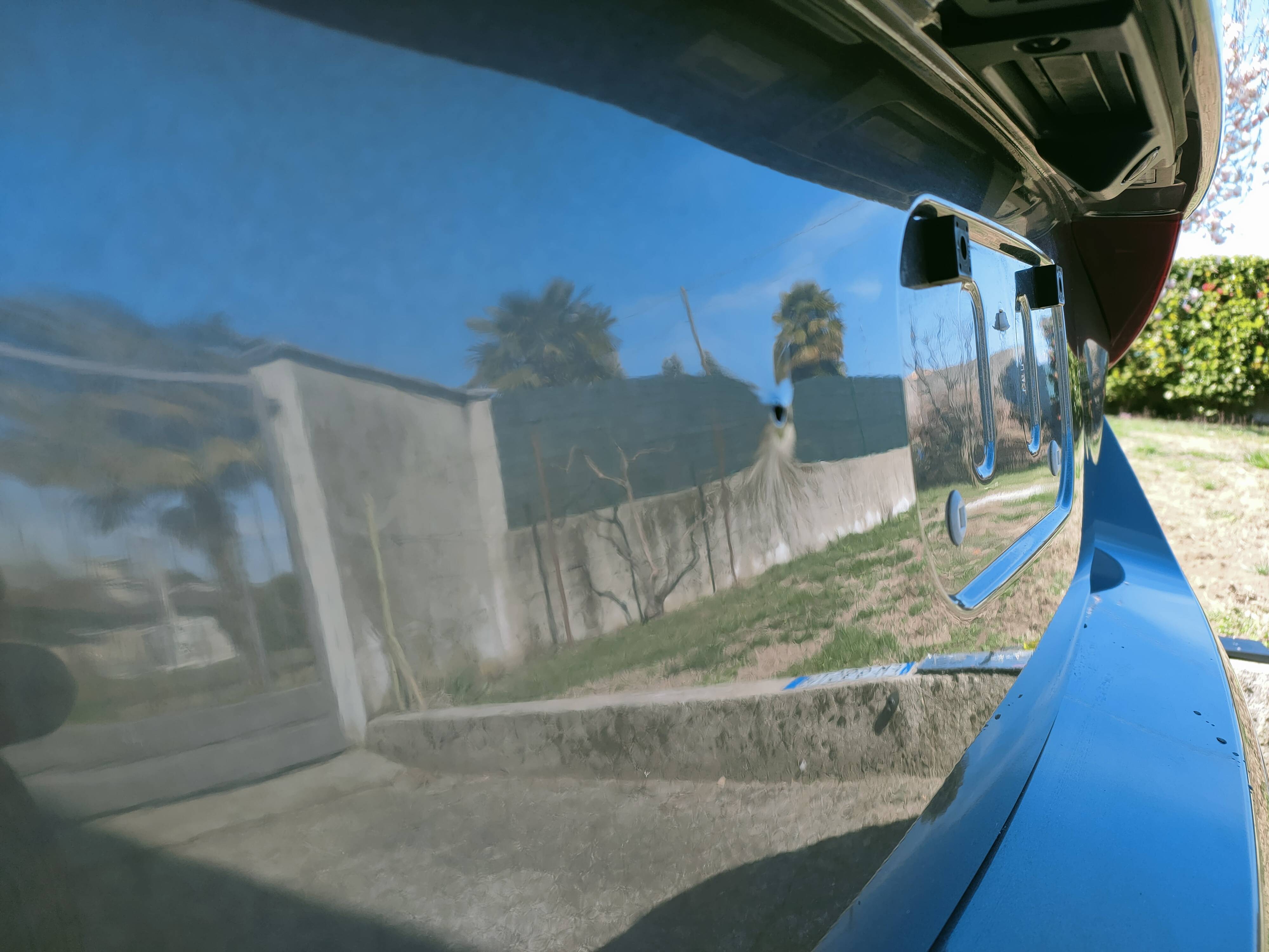

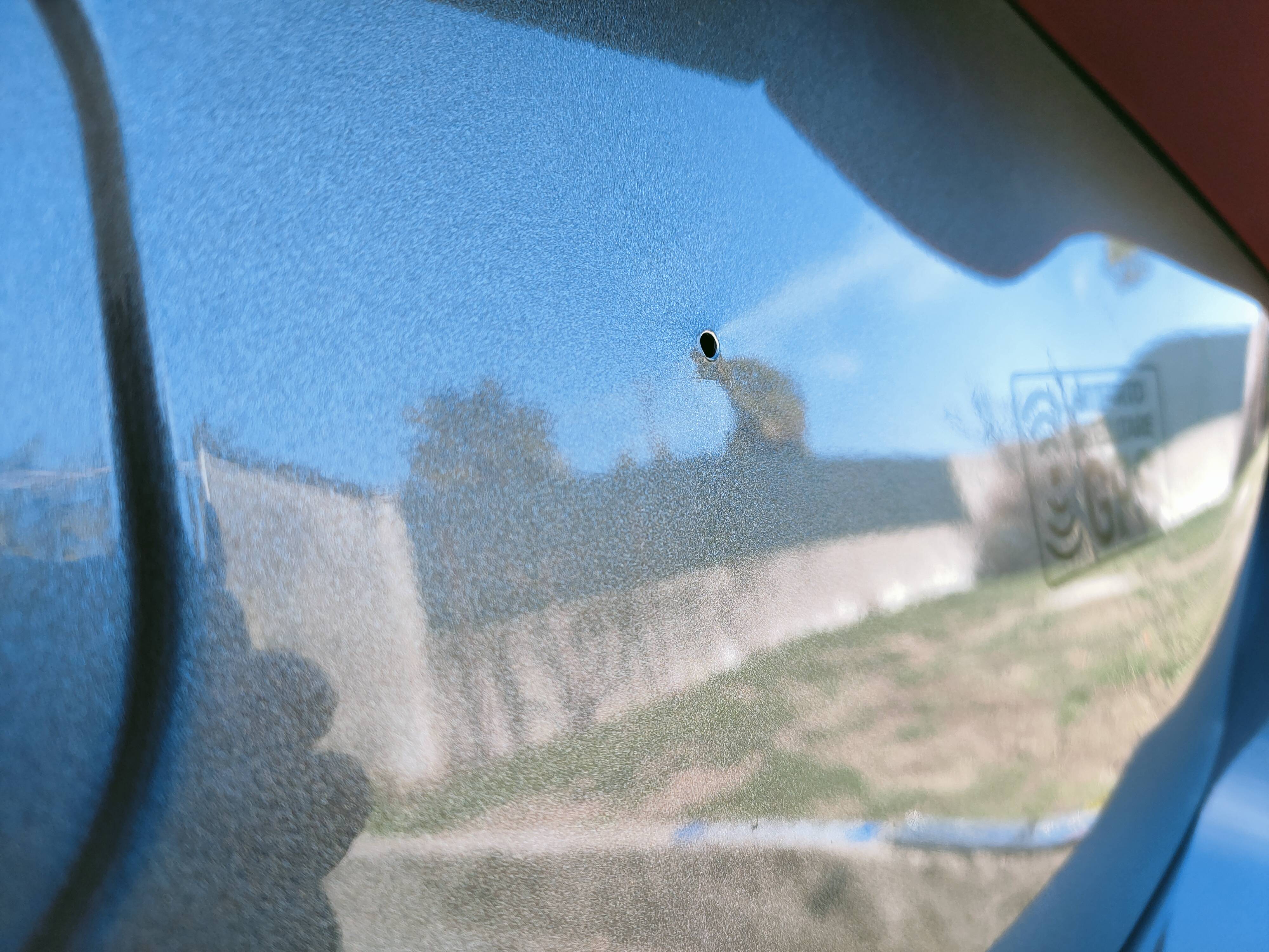

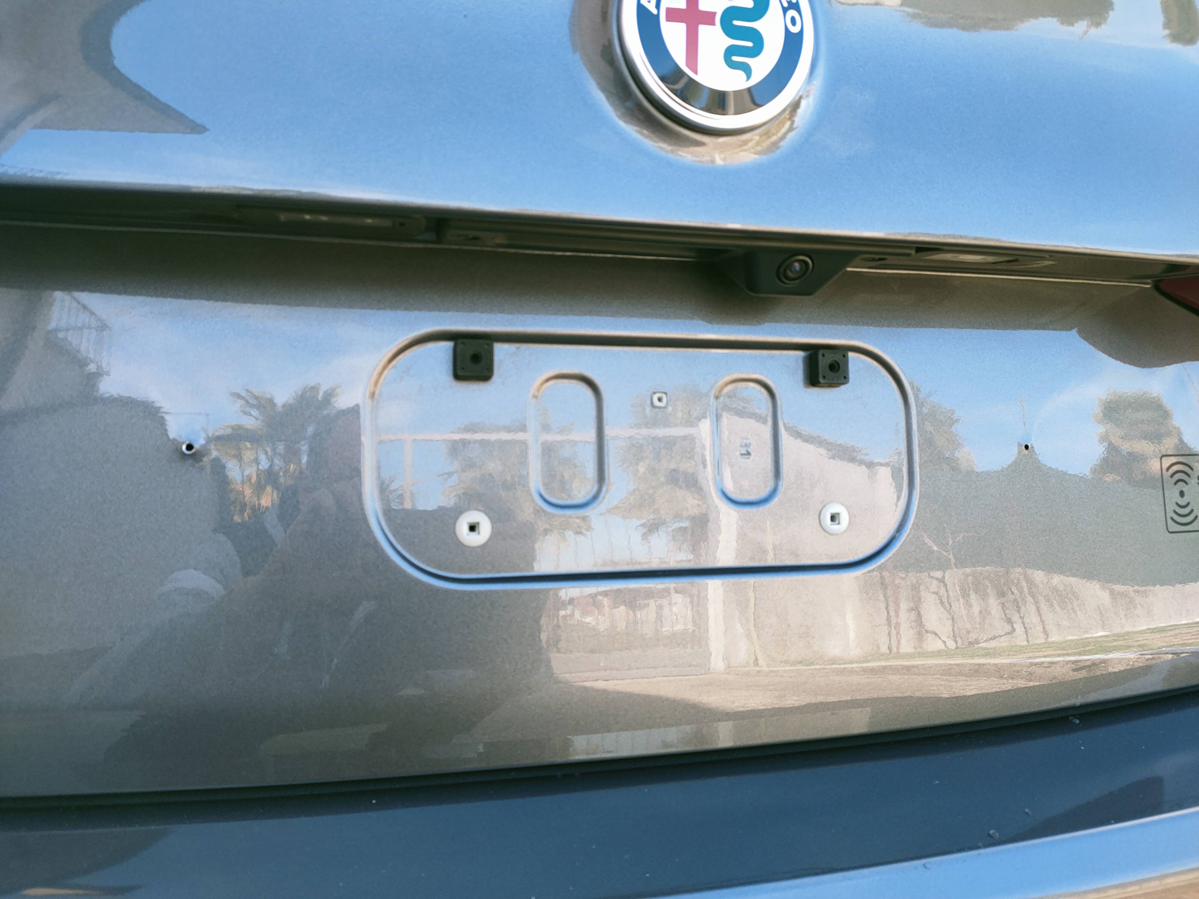

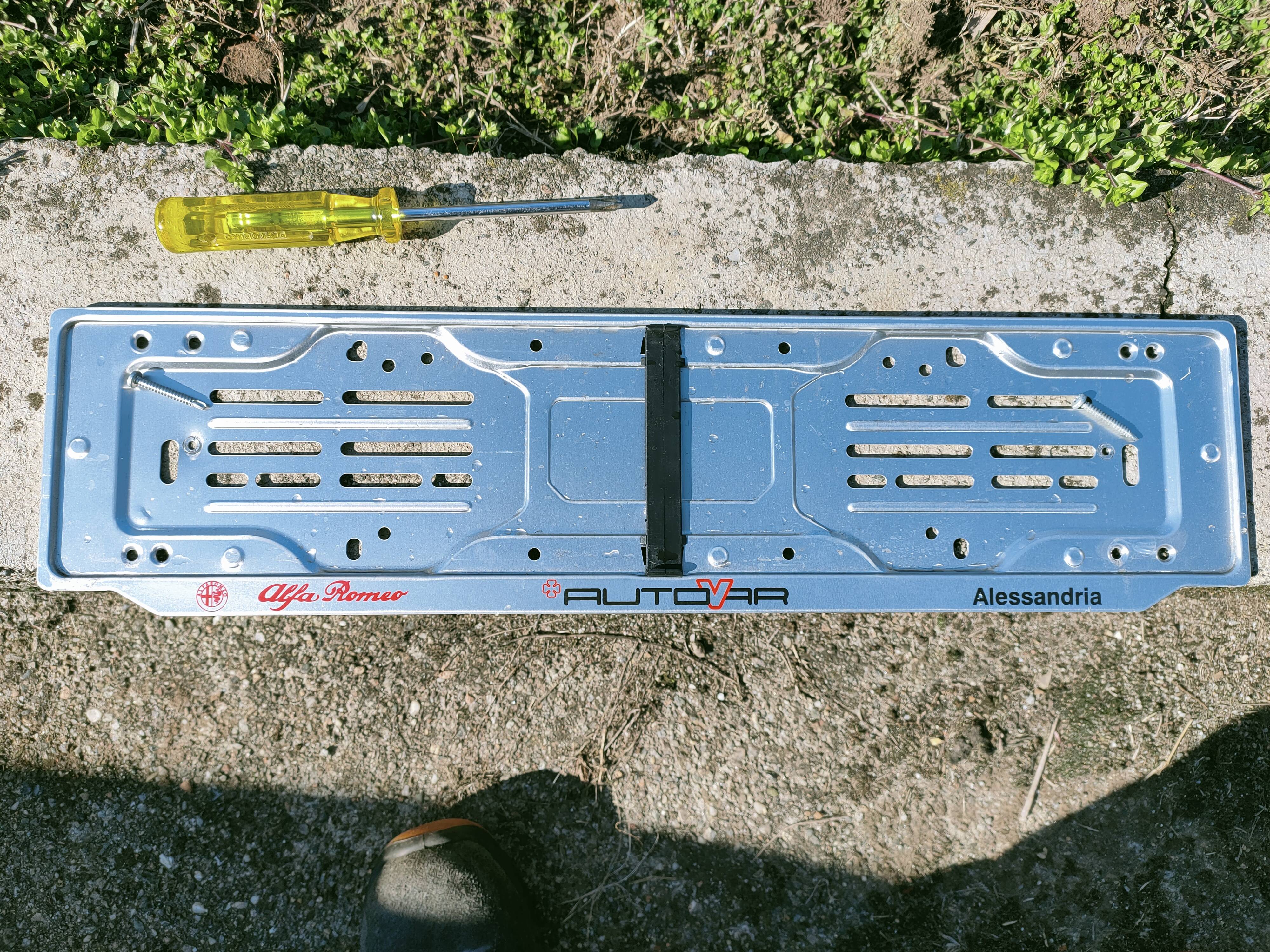

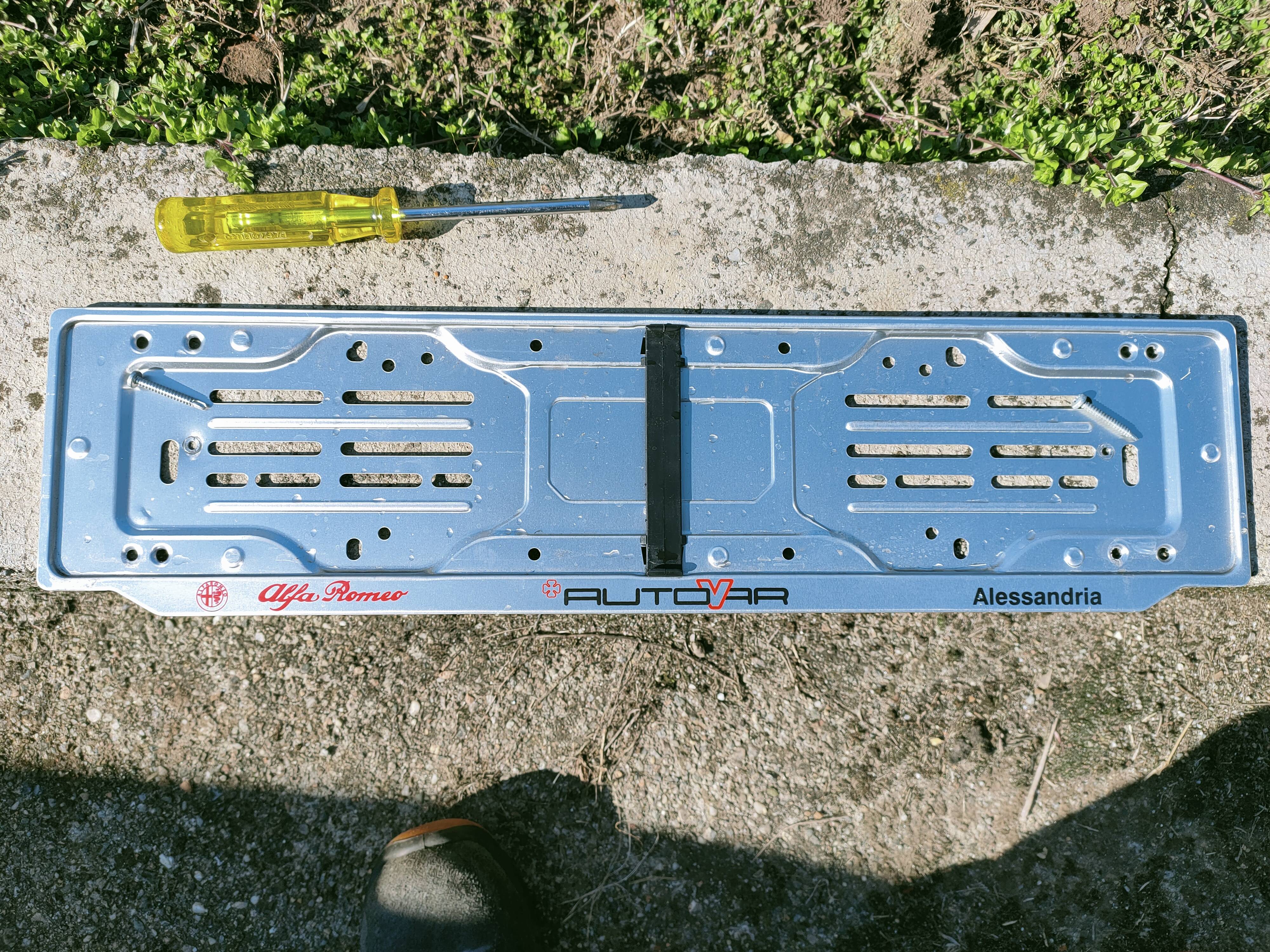

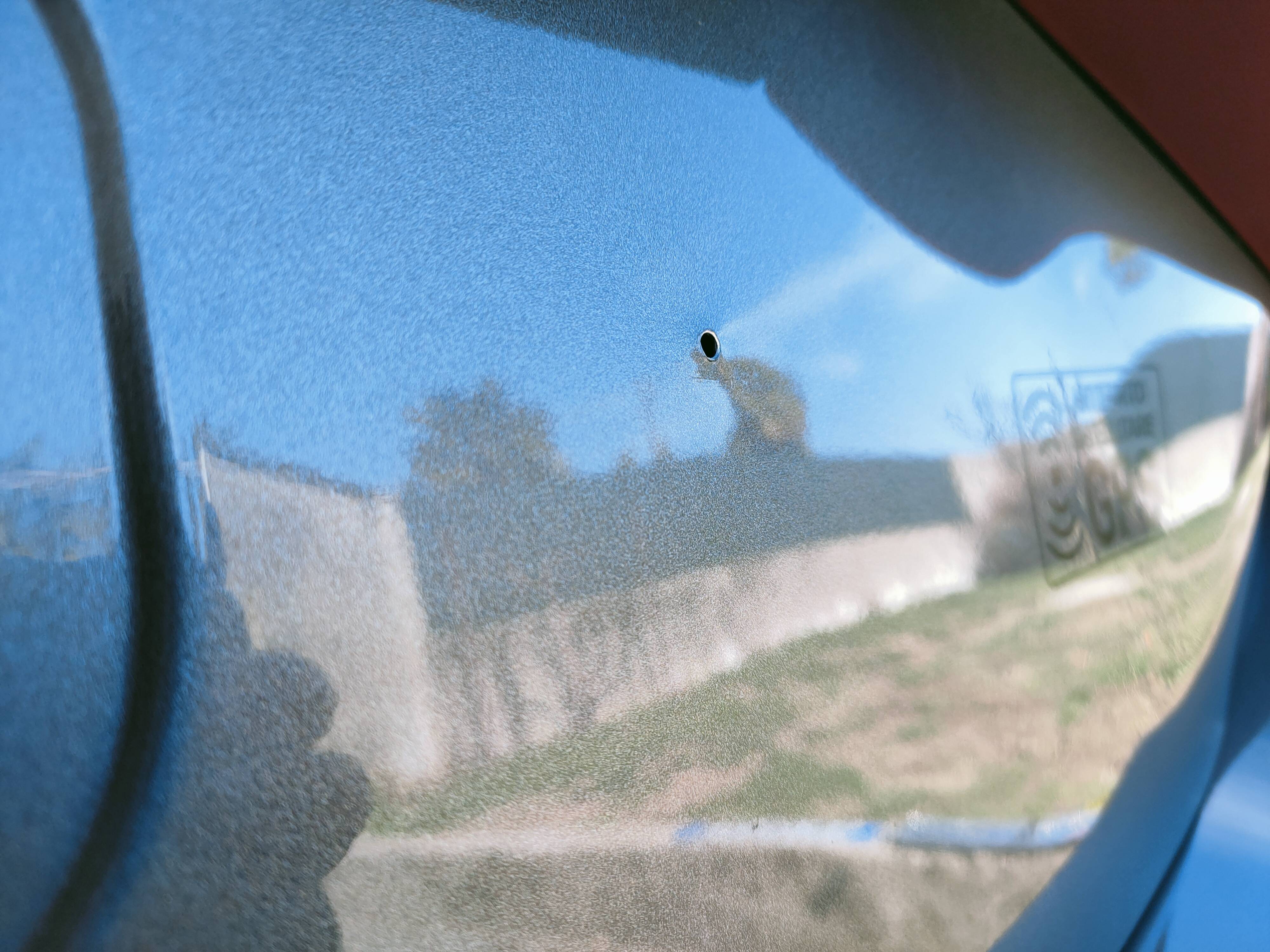

Questo è il modo in cui quei geni dell'AutoVar di Alessandria hanno pensato bene di fissare la loro inutile (anzi direi controproducente*) cornice targa.
Ma si può fare lavori simili???
Io sono senza parole.
Tanto poi se li sotto fa ruggine chissenefrega no?
*Controproducente perché secondo me meno si fa sapere ad eventuali malintenzionati, meglio è. Se un ladro di poniamo Bologna deve scegliere tra 2 auto identiche da rubare, ruberà quella di qualcuno che arriva da 400km e che quindi molto difficilmente potrà beccarlo in giro o una di cui non sa nulla?
Ora sul metallo nudo ho messo del fondo da carrozzeria con un pennellino, poi coprirò i fori con una patch di nastro VHB in modo da tenere alla larga l'acqua, tanto il tutto rimane sotto il portatarga.

Visualizza allegato 218762
Visualizza allegato 218763
Visualizza allegato 218764
Visualizza allegato 218765

Montata uguale anche a me, altra concessionaria. Alle mie rimostranze mi è stato risposto che il portatarga originale creava delle vibrazioni!
Anch'io ho portatarga del rivenditore. Dove si può vedere sul web quello originale? Grazie

Per fortuna ho trovato la cornice del concessionario sopra al portatarga originale , senza alcun buco sulla carrozzeria.
Quella originale in plastica stava sotto. Ora ho rimontato tutto senza il frame concessionario (e dando anche un'accorciata alle viti targa) che avrebbero anche potuto andare a puntare sulla vernice.
