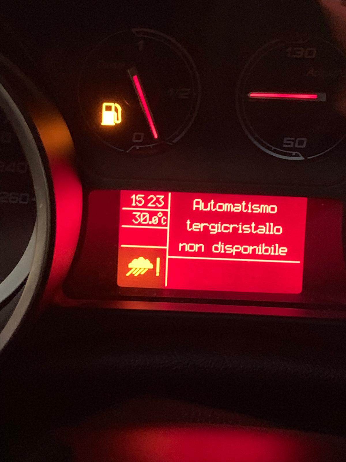

ragazzi da qualche giorno, accendendo la mia giulietta, mi esce questo messaggio sul diplay, "automatismo tergicristallo non disponibile, automatismo anabbaglianti non disponibile" e non funzionano praticamente le due cose, come e' possibile? qualcuno sa aiutarmi?

Ciao, benvenuto. Per saperlo bisogna fare una diagnosi. Prima però potresti provare a staccare la batteria per qualche minuto. Quando collegherai di nuovo la batteria, devi avviare il motore e girare il volante tutto a dx e poi tutto a sx fino a quando non si spegne la spia del volante
Quoto quanto consigliato dall’utente VURT, è probabile che va in tilt e staccando la batteria si ripristina, se non va fatti fare una diagnostica in officina autorizzata con examiner.
Spero che si sistema staccando e riattaccando.
