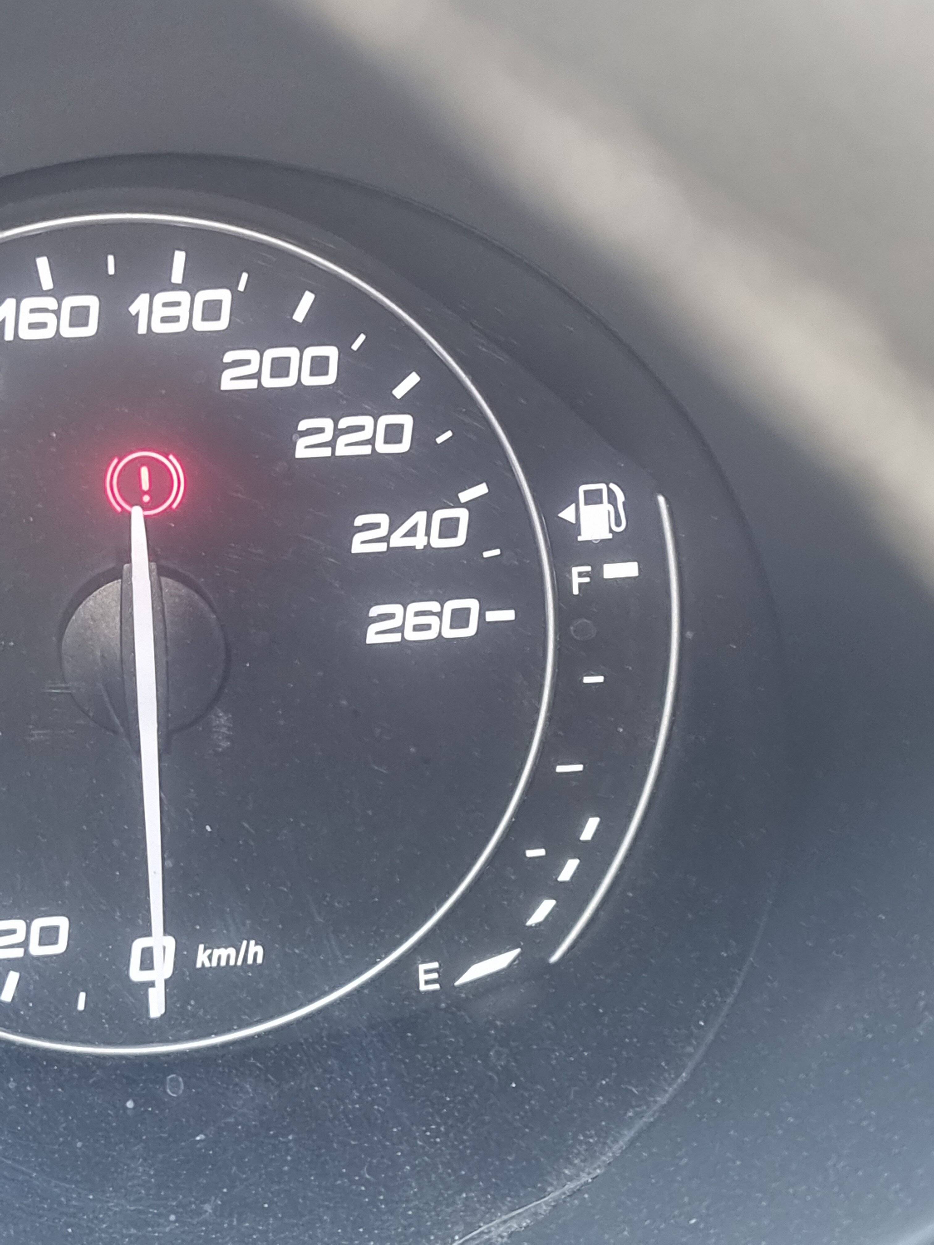

Salve a tutti, il cruscotto non mi segna i km di autonomia,solo dei puntini è successo all'improvviso fino a ieri tutto ok. Ho acceso e spento la macchina ma non è cambiato nulla. Da cosa può dipendere? E successo a qualcuno di voi? Cerco soluzioni grazie. Stelvio my 19 160 cv. Grazie
Prova a fare rifornimento
Se hai pochissimo carburante nel serbatoio è normale, l'indicazione sparisce (sotto i 20 km mi pare).
Era successo anche a me avevo preso appuntamento in officina ma dopo qualche giorno a ripreso a funzionare da solo.....
capitato qualche volta anche a me su Tonale... al successivo riavvio tutto normale...
Problema risolto ho messo 10 lt di gasolio e tutto è tornato normale,anche se è strano. Allego foto delle tacche prima
Allora eri a secco...
