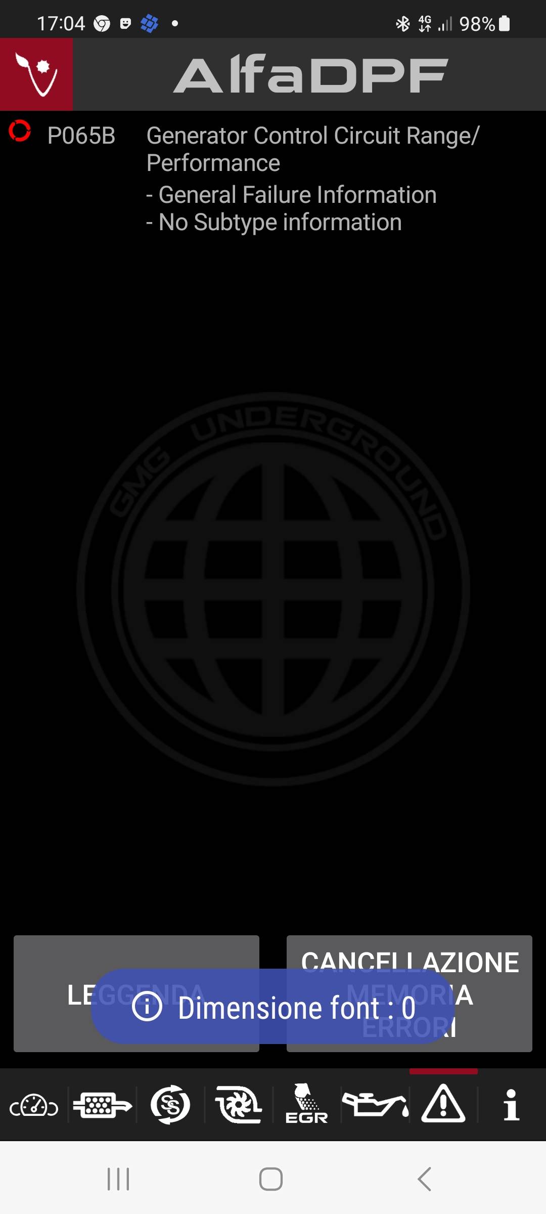

Infatti, ora è uscito un errore strano. Allego Screenshot_20230925_170425_AlfaDPF.jpg
