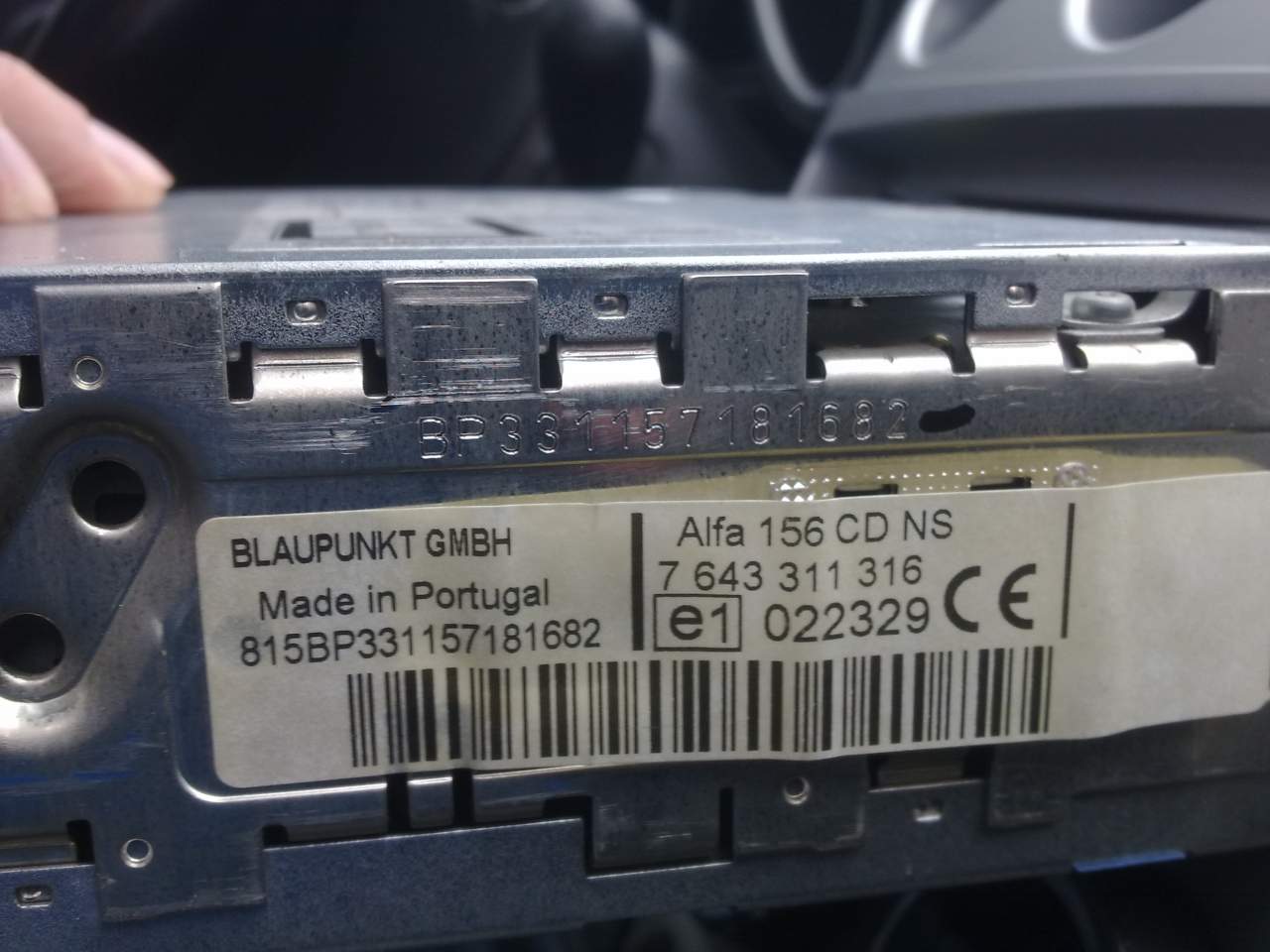

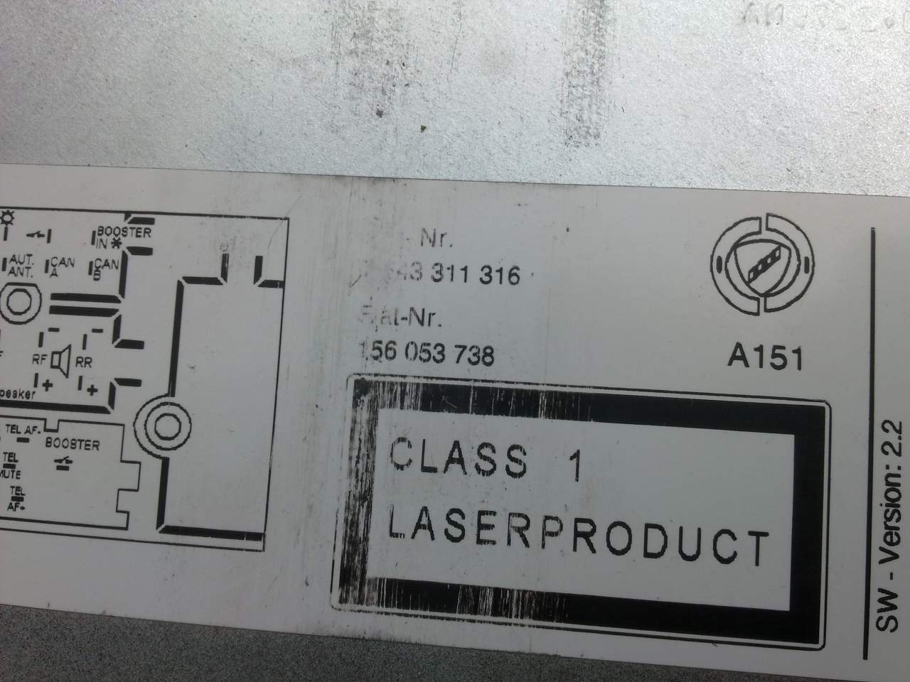

tu hai il problema sulla radio originale della 156 vero?
mi riesci a mandare il numero di serie?
Si è quella originale.
Qual è di preciso il numero di serie ? Perché alcuni numeri sono cancellati
dovresti tirarla fuori e vedere sopra o sotto l'etichetta dove dovrebbero esserci anche le specifiche di collegamento.....
Ho fatto due foto:
Non so quale sia precisamente il numero di serie
con il numero nella prima foto sono risalito al tipo di funzioni....ma strano in nessuna autoradio mi da la funzione aux....eppure nella gta di mio fratello lo attivai....devo indagare meglio...
Ok grazie; comunque da quello che ho letto io (in giro su internet e mi sembra anche su questo forum), la funzione aux si può attivare solo sulle autoradio prima del 2006, quelle dopo invece no.
