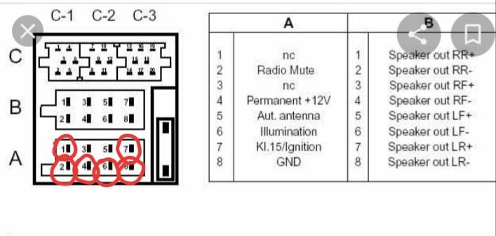

Qquesto è lo schema che ho trovato su google
l'unica cosa che mi viene in mente che hai collegato i fili in modo sbagliato..
il 2din non aveva un adattatore per collegarsi allo spinotto originale?
In pratica quello che vorrei sapere io è : i pin del connettore originale a cosa corrispondono in modo tale da poterlo collegare al connettore che ho in dotazione. Perche in quello che ho in dotazione ho sul manuale il significato di ogni colore
ok capito
prova a vedere se trovi on line un adattatore che vada dall'autoradio allo spinotto originale
ti serve uno schema dell'originale allora.. in genere i fili più grossi portano corrente.. qll delle casse son più sottili ma quali siano le corrispondenze non so dirti
