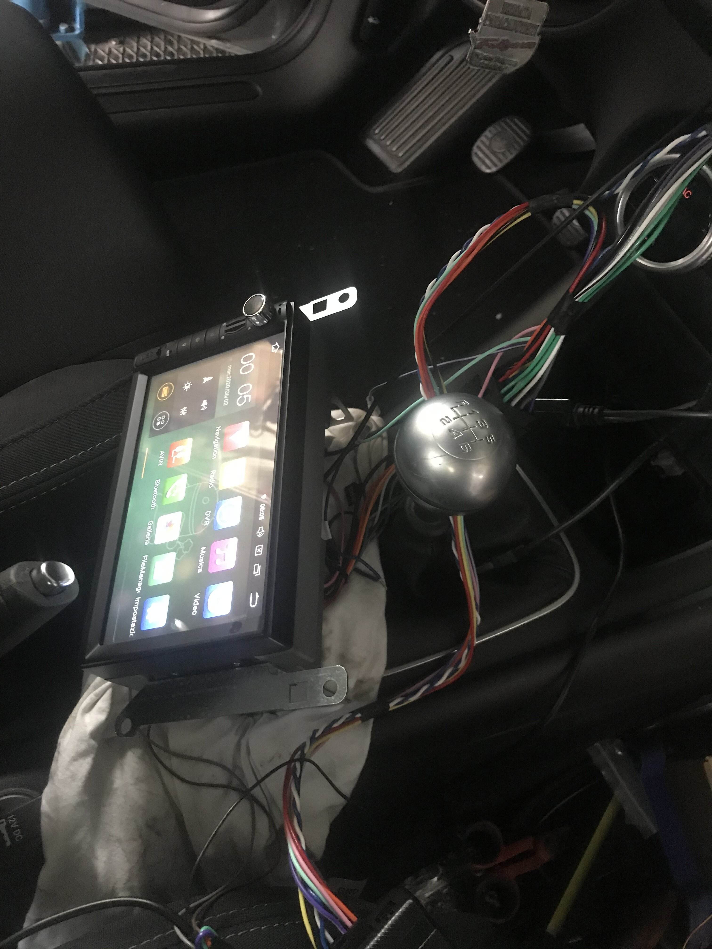

Salve, ho deciso di sostituire il sistema Uconnect con un sistema Erisin ES8049U 7 "Iso 2Din Universale Dsp Android 9.0 Autoradio Gps

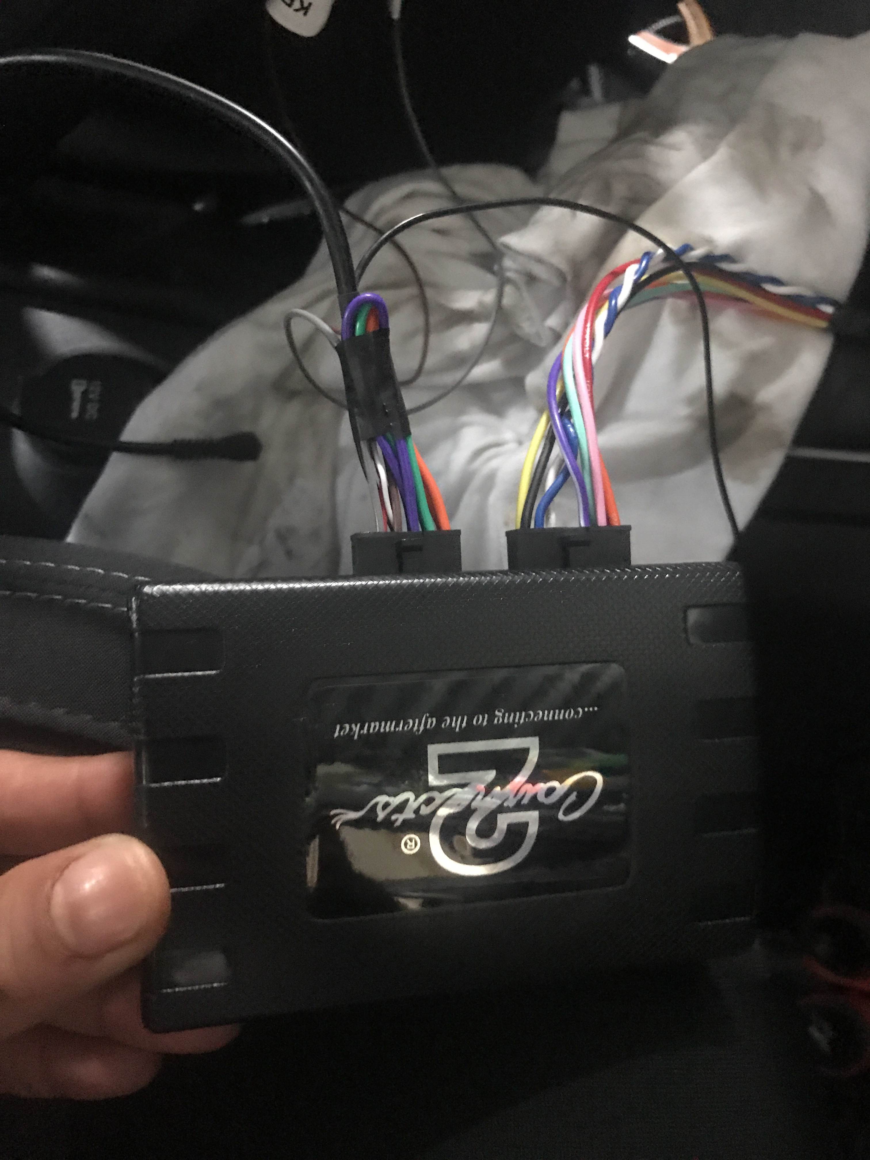

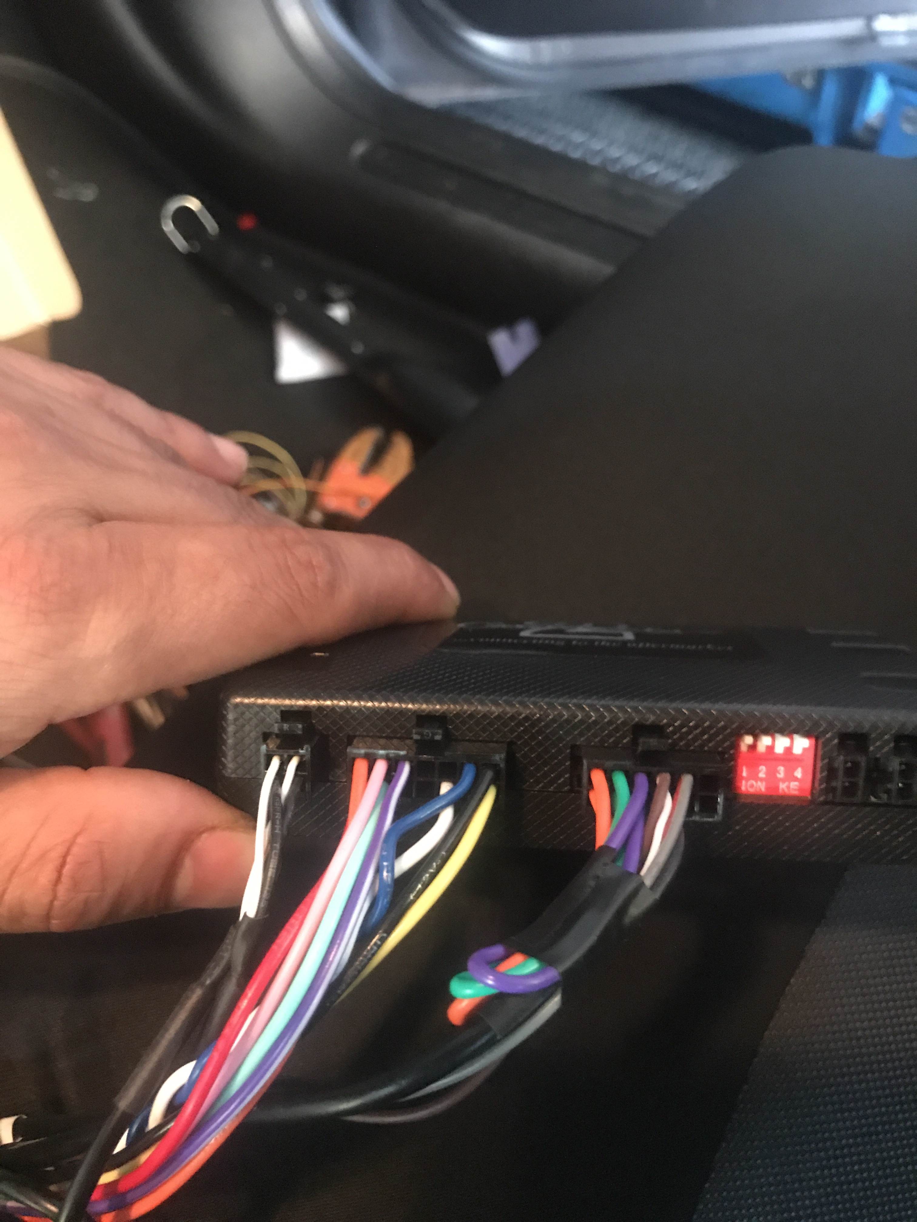

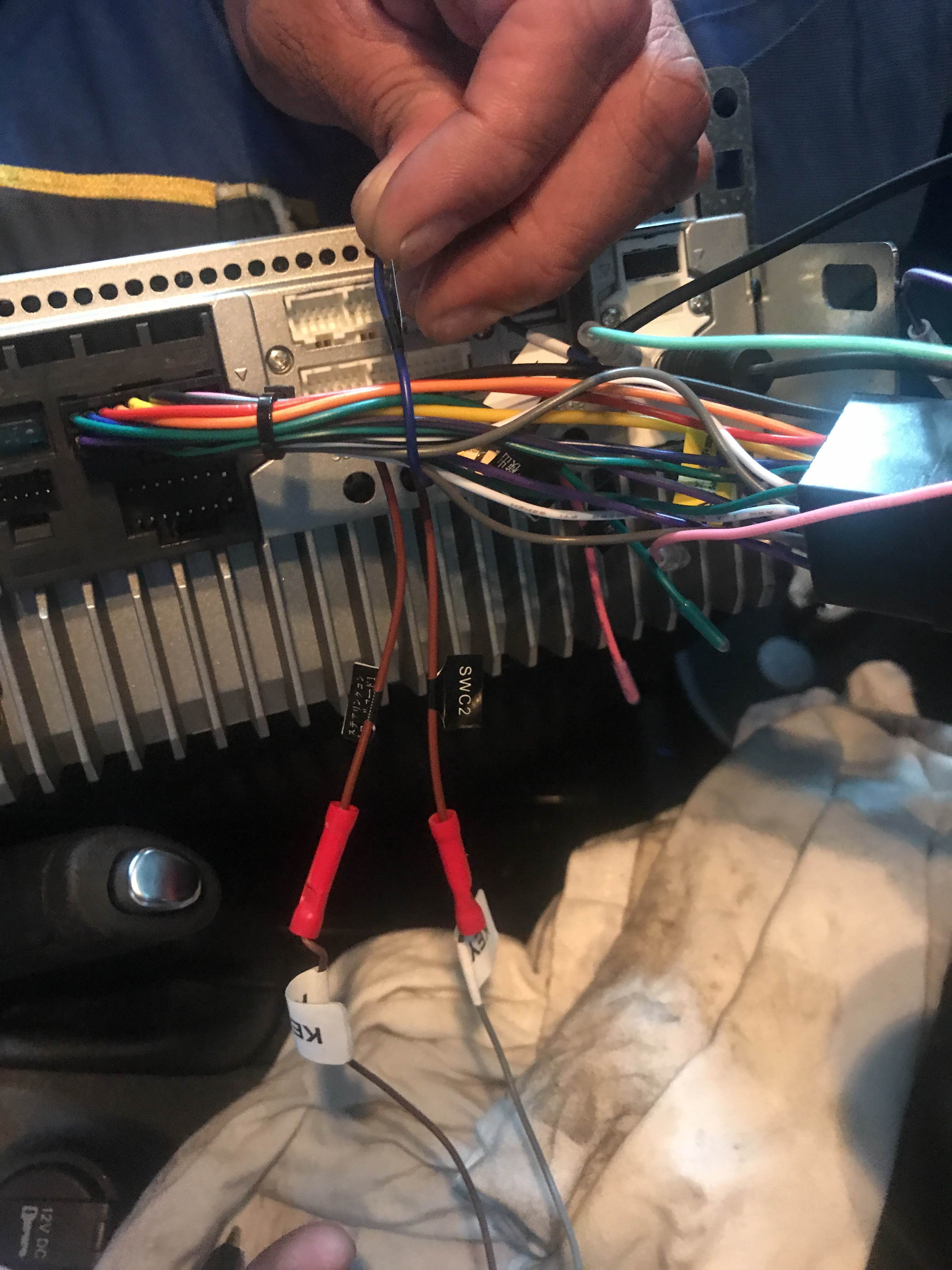

Ma sto trovando difficoltà sopratutto montando il l'interfaccia infodapter CTUAR01 quando collego tutto dallo stereo cerco di impostare i tasti del volante che però me ne riconosce solo due
Già qualcuno a fatto questo lavoro e mi può aiutare
Grazie
Lascio qualche foto

Io ho un atoto A6, ho collegato solo il key 1 al key 1 della radio. Poi lo spinotto giallo all input della retrocamera e il filo rosa camera+ con il filo viola del connects2. A me funziona, entro nell' interfaccia dell' auto per impostare ora data sensori ecc. Visualizzo anche il DNA quando lo cambio da sport a normale
Il tasto microfono e comandi vocali, credo che non riesci a recuperarli. Il comando vocale funziona se connesso apple carplay o android auto.
Domani ci provo mi sta facendo impazzire
ma quando entrò nella radio mi fa impostare solo due commandi al volante e sempre sugli stessi, ma nel 2connects dietro ci sono 4 levettine li devono stare alzate o no
