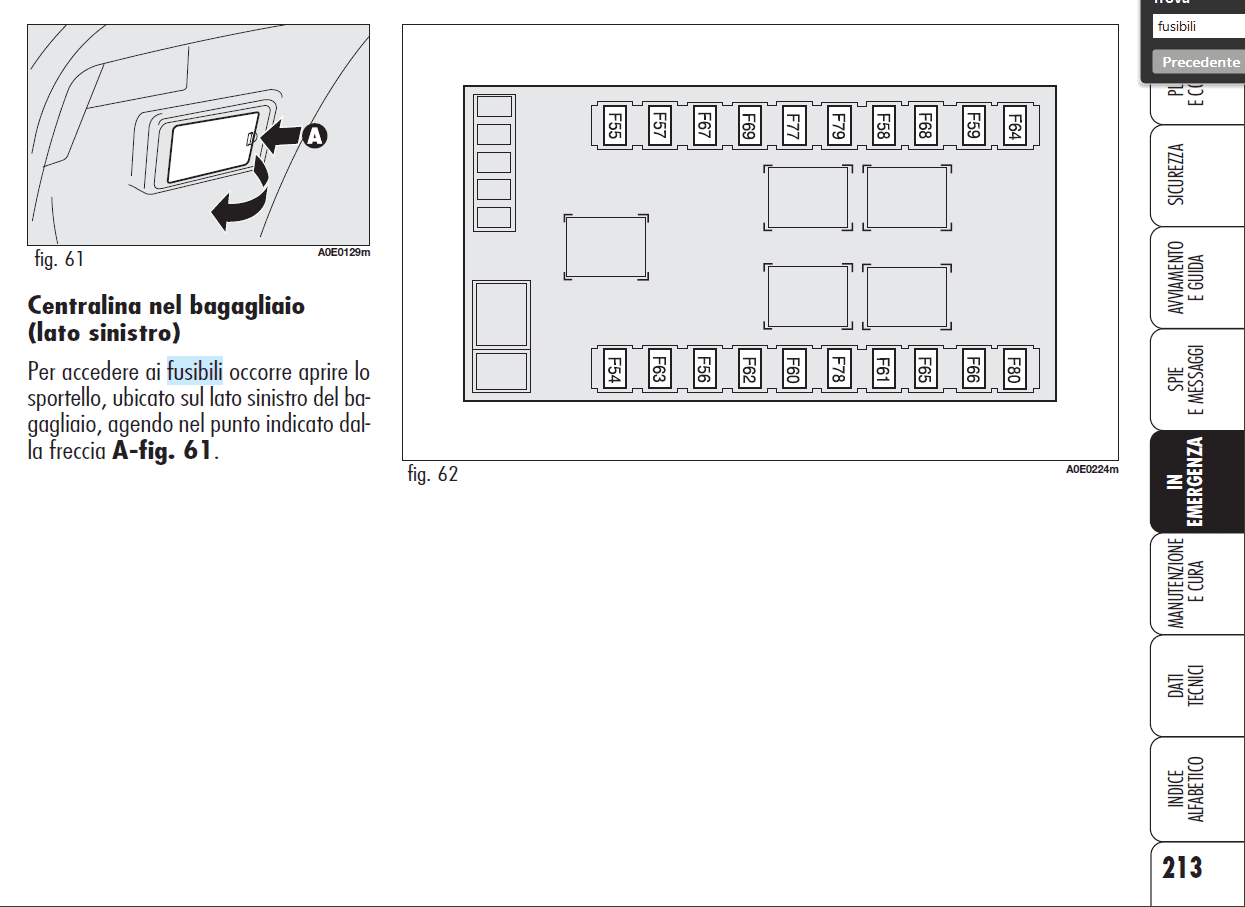

La 159 ha la fusibiliera sottoplancia, a sinistra del volante, e nel bagagliaio, a destra . Fusibiliere specifiche non ne ho viste nel Lum, ma magari non avendone avuto la necessità non ho cercato bene.

.... ma no, ma cosa dice. DIETRO alla fusibiliera anteriore non c'è proprio nulla.
I fusibili sono F54 (berlina) e F61 (sportwagon). Nella fusibiliera posteriore. Pagina 213 del LUM.
