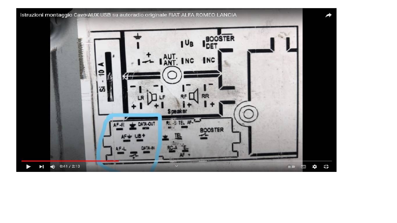

mi sono dimenticato di dirti che la mia alfa non ha il caricatore cd. E' un bug della radio. comunque ti faccio delle foto e le posto così rendo meglio l'idea.
fatto. lavoro super semolice. ho preso un cavetto aux ed un,estremità gli ho messo 3 fastom (dx sx e massa) e li ho collegati ai 3 pin. semplicissimo
Ciao , lo voglio fare anch'io nella mia 156 in quanto non mi piace l'idea di cambiare autoradio , quello di serie si sposa meglio con il cruscotto
Voglio chiederti in quali ingressi vanno collegati i 3 fili del cavo aux ? Ci sono AF-R , GND , DATA -OUT , AF GND , UB+, AF-L , DATA IN ...
