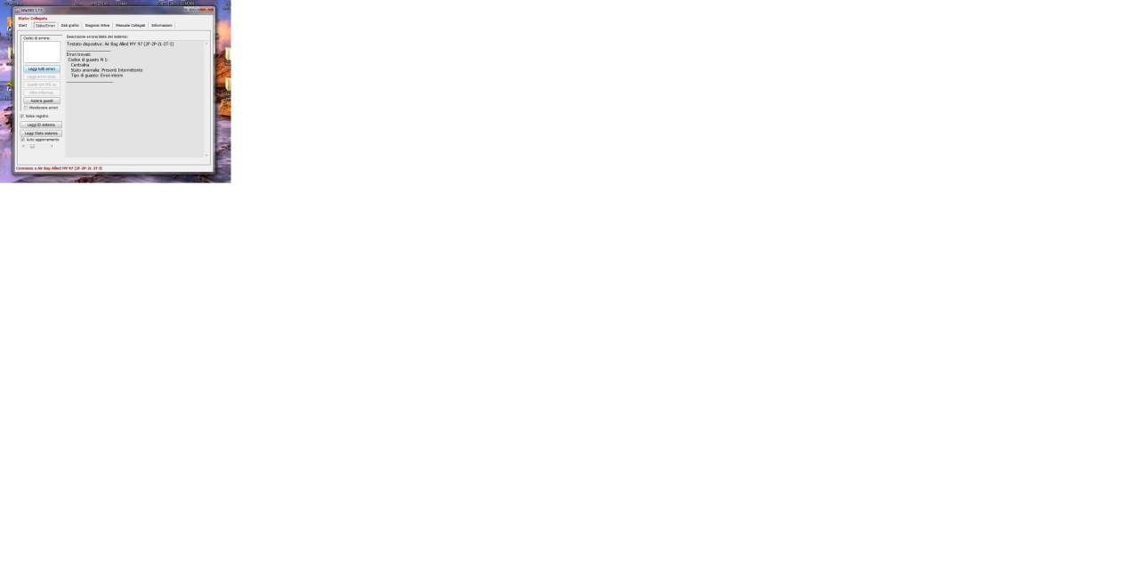

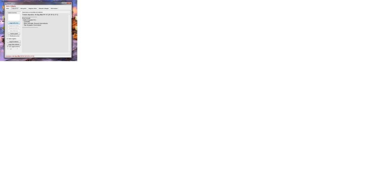

Salve a tutti...ho un problema con l'airbag della mia 147 1900 jtd del 2002....ho fatto una prima diagnosi ottenendo una serie di errori; avendo letto dei contati sotto ai sedili li ho puliti con lo spray ,posizionato nel modo miglioreil cavo e fascettato il connettore.Alla seconda diagnosi,resetto gli errori,ma ne rimane solo uno:
errore 00 centralina ................provo a resettare ma nonstante il software mi dice cancellazione in corso,l'errore non scompare e la spia rimane accesa.:y-u-no-guy:
Ho letto che piu di un certo numero di volte la centralina non si puà resettare; è vero?
errore 00 centralina a cosa fa riferimento?cè un sofware per cancellare gli eventi errore della centralina? vi chiedo aiuto non so piu cosa provare...allego un file word...la prima immagine è la prima diagnosi,la seconda è dopo avere messo in ordine i connettori ed aver cancellato gli errori...

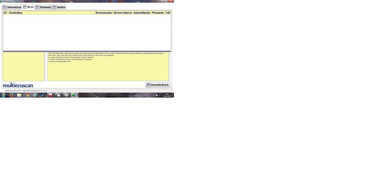

ho riverificato l'errore con multiecuscan e Alfaobd; entrambi non mi danno errori relattivi ad airbag, sedili o altro,mi segnalano errore centralina 01 intermittente....ho provato a resettare ma non lo cancella...aggiungo le schermate che ho salvato...
non so se dipenda da altro oppure se la centralina è guasta....si può recuperare??
