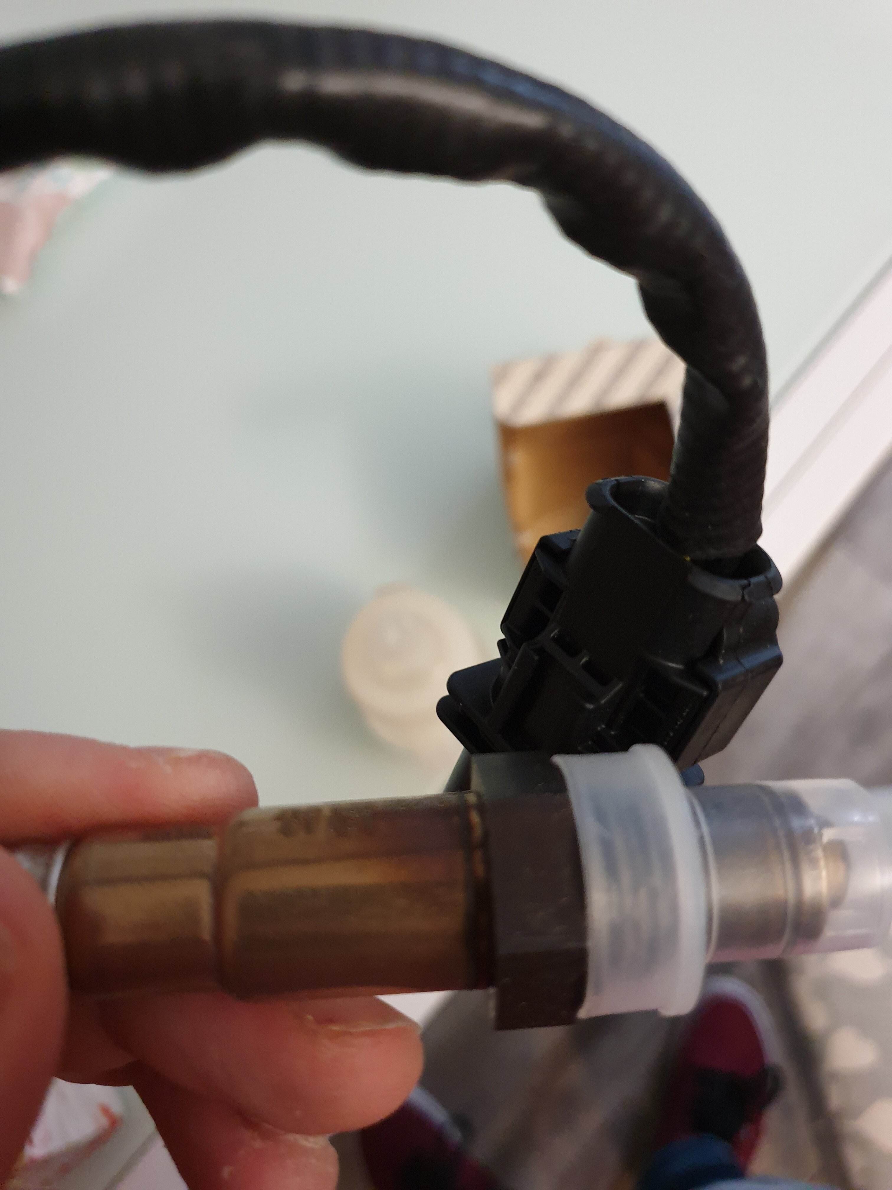

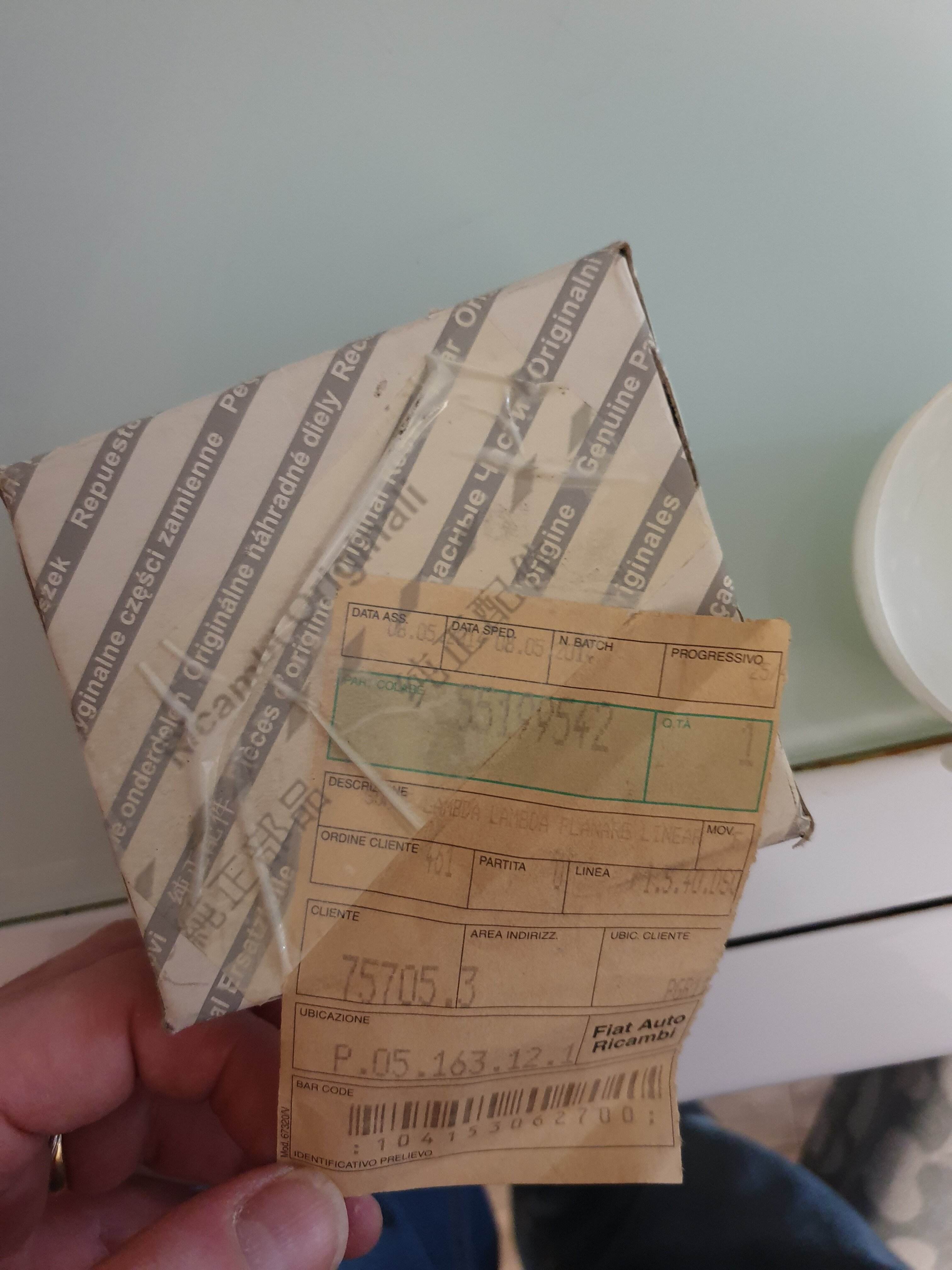

Arrivata la sonda da italiano storage.. vorrei capire se è nuova..la scatola era aperta e riporta una etichetta molto vecchia, dentro la sonda a parte la parte frontale non aveva protezioni..siamo sicuri non sia usata?
Chi mi da una mano?
Grazie mille.
