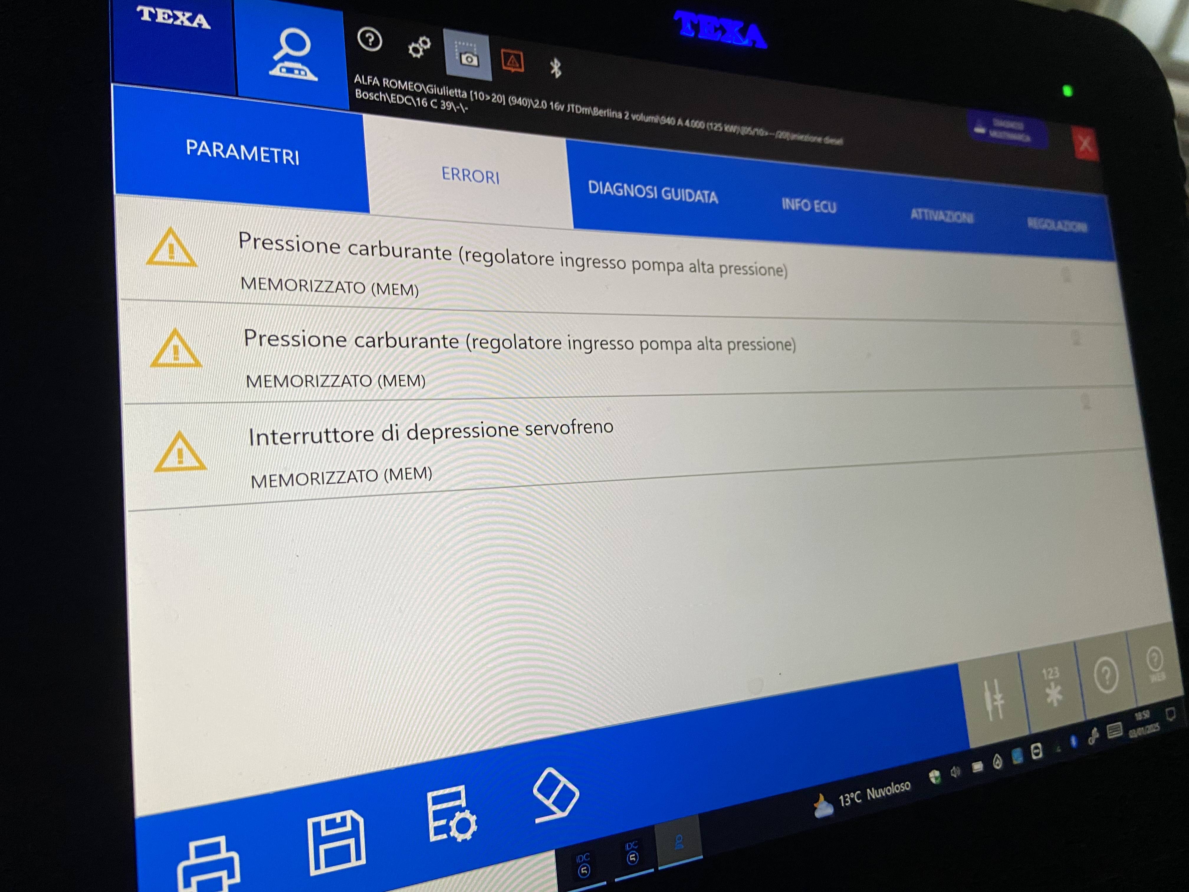

Ciao, ho acquistato la mia prima Alfa oggi (Giulietta, 2.0 170cv).
Sfortunatamente in autostrada la macchina ha iniziato a darmi i seguenti problemi:
- Diminuzione della velocità, seguita da
- Spia avaria motore
- Spia pressione olio
- Servosterzo non disponibile
- Start/Stop non disponibile
La macchina in seguito girando il quadro (il quale si accendeva) non proseguiva con l'avviamento...
In giro ho letto che i problemi potrebbero essere "Fap, Filtro Olio, Filtro Gasolio, Pompa Olio, Turbina"
Sapete dirmi qualcosa in più o comunque farmi avere un "quadro" più completo?
(Ovviamente la macchina è dal meccanico, chiedevo per chiarimenti extra)
Grazie in anticipo
Acquisto da privato o rivenditore?
Dalla padella alla brace! Ti consiglio di farti restituire i soldi, perché questo sarà solamente l'inizio di un calvario senza fine tra officine e migliaia di euri spesi in riparazioni.
Turbo compressore. Speriamo bene. Fai sapere cosa ti dice il meccanico. Quindi si è rimessa in moto...
Questa è la diagnosi del meccanico...
🙌🏻🙌🏻 bisogna vedere comunque se si è riacceso senza rumori e la spia del olio si è spenta non sembrerebbe un problema meccanico grave…
