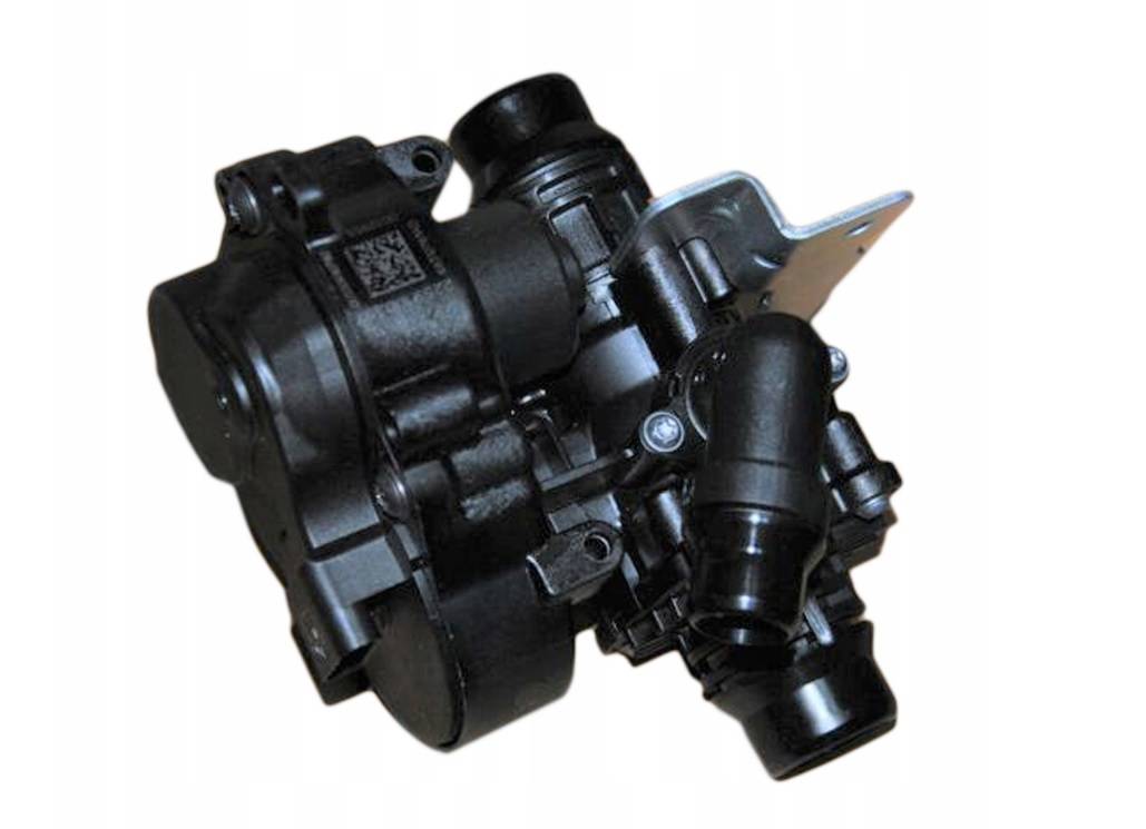

Grazie, hai il codice? Puoi dirmi se è questa! Grazie dell'aiuto
  • Alfa-Romeo-Giulia-Stelvio-OE-50049078-naprawa-Numer-katalogowy-czesci-50049078.jpeg
    43.3 KB · Visualizzazioni: 115
successo anche sulla mia 2016 2.0T Q2 Performance Pack 200 cv . Saliva la temperatura dopo pochi minuti. Ricambio ufficiale K68312761AD o 68312761AD , Valvola Termostatica a tre vie con elettropompa (non lo fa nessun altro) 938 ivato tacci loro.
