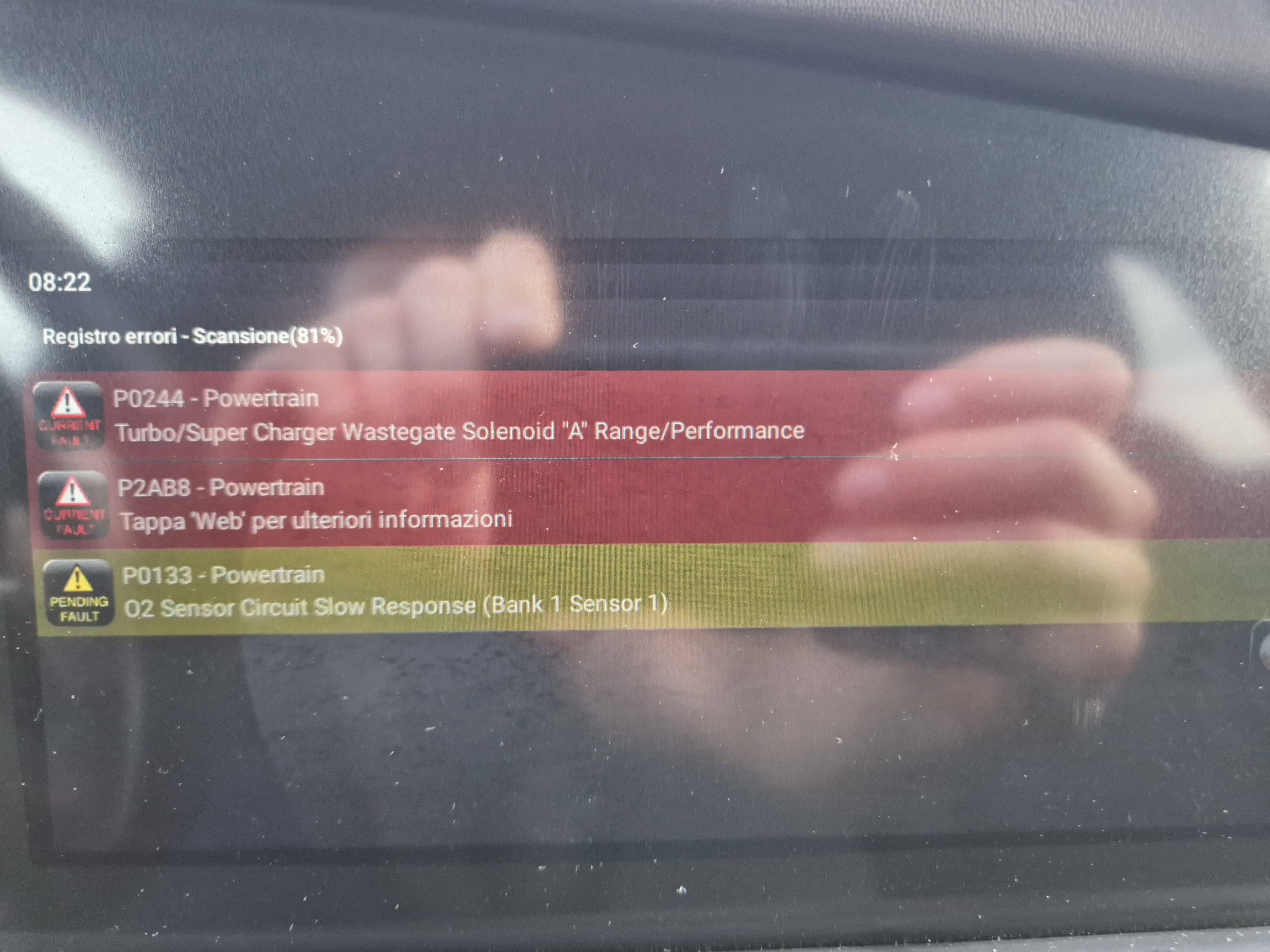

Ciao ragazzi, dal nulla stasera mi si è accesa la spia start e stop non disponibile, l'auto si auto limitata di velocità! Con torque eliminando degli errori su ECU mi ha riportato a poter guidare normalmente ma la spia rimane lì! Ho scaricato Alfa dpf pro. Trovava degli errori ma non me li fa cancellare. Beh al di là di queste app c'è sta spia accesa che non se ne va. (riavviato auto 5 volte niente) auto nuova di 3 mesi. 2023. Consigli?

Buongiorno, stamani ho acceso l'auto l'errore è persistito, poi ho spento e riavviato di nuovo ed è tutto sparito! Gli errori li avevo comunque fotografati

A vedere quegli errori sembra che o hai un problema al sensore di pressione del turbo/collettore aspirazione, o un problema alla wastegate...
Spero non sia mappata...
Bisognerebbe fare diagnostica vedendo che valori di pressione (a valle del compressore) o depressione (a monte del compressore) rileva in tempo reale mentre viene usata e da li inziare a capire cosa sta succedendo.

Questi errori spuntano ugualmente nonostante la spia start e stop adeesso sia sparita. L'auto va benissimo, solo che mi segna questi errori.

La spia S&S non ha niente a che fare con questi errori. Eventualmente viene inibita nel momento in cui l'auto va in limp-mode, ma è una conseguenza non una causa.

Ok, quindi il problema è un altro e mi fa spuntare lo start e stop. Ok grazie

Lo S&S viene inibito ogni volta che si accende la spia motore. Indipendentemente dal problema relativo alla spia motore. Questo per proteggere il motore stesso
