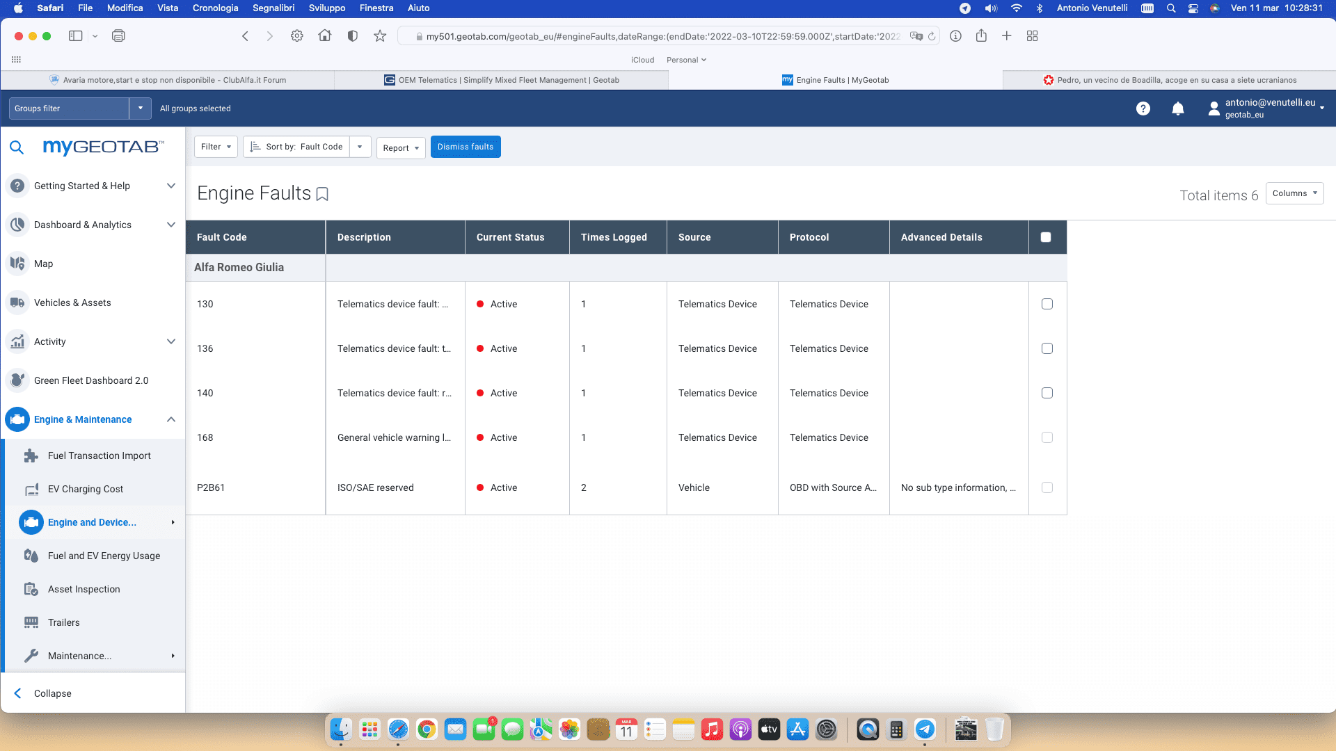

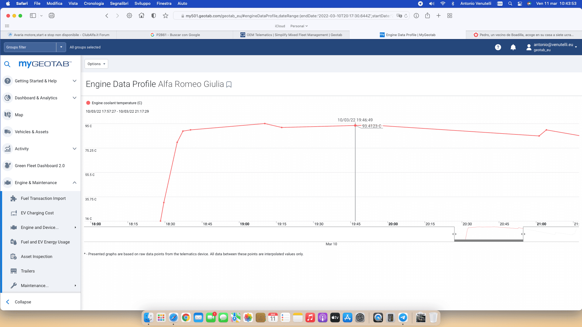

ieri mi è apparso lo stesso codice (P2B61), l'ho cancellato via OBD e non è piu apparso, la temperatura dell'acqua era corretta per cui mi immagino sia un falso allarme....

Tienila monitorata per un po’ di tempo
