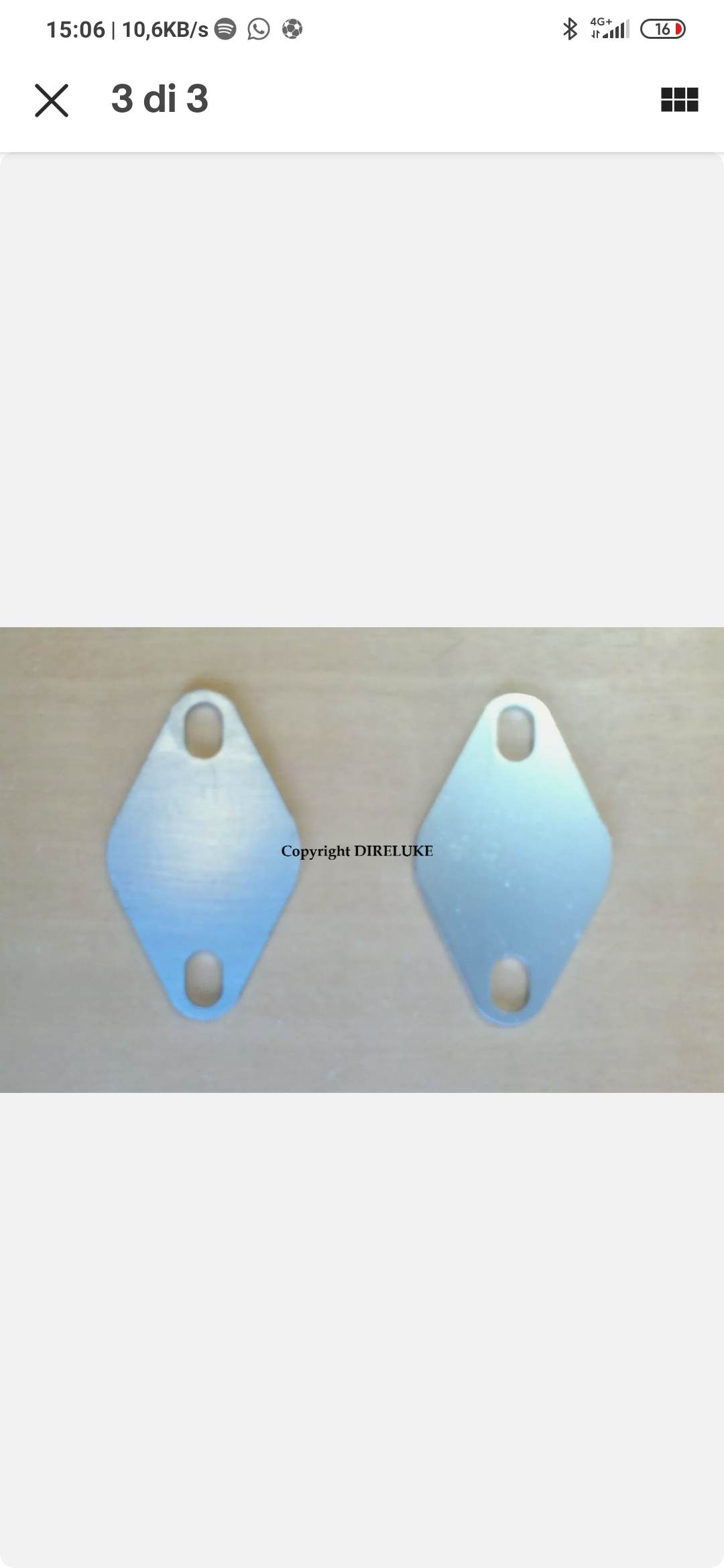

Hai ragione, peró non so dove devo metterlo sto lamierino.
Allego in foto quello che mi hanno consigliato di prendere.

Mettilo nel punto più comodo non cambia dove la metti importante e che non arrivano i gas di scarico in aspirazione quindi che tu lo tappi direttamente sul collettore di scarico o sulla aspirazione il risultato è uguale
