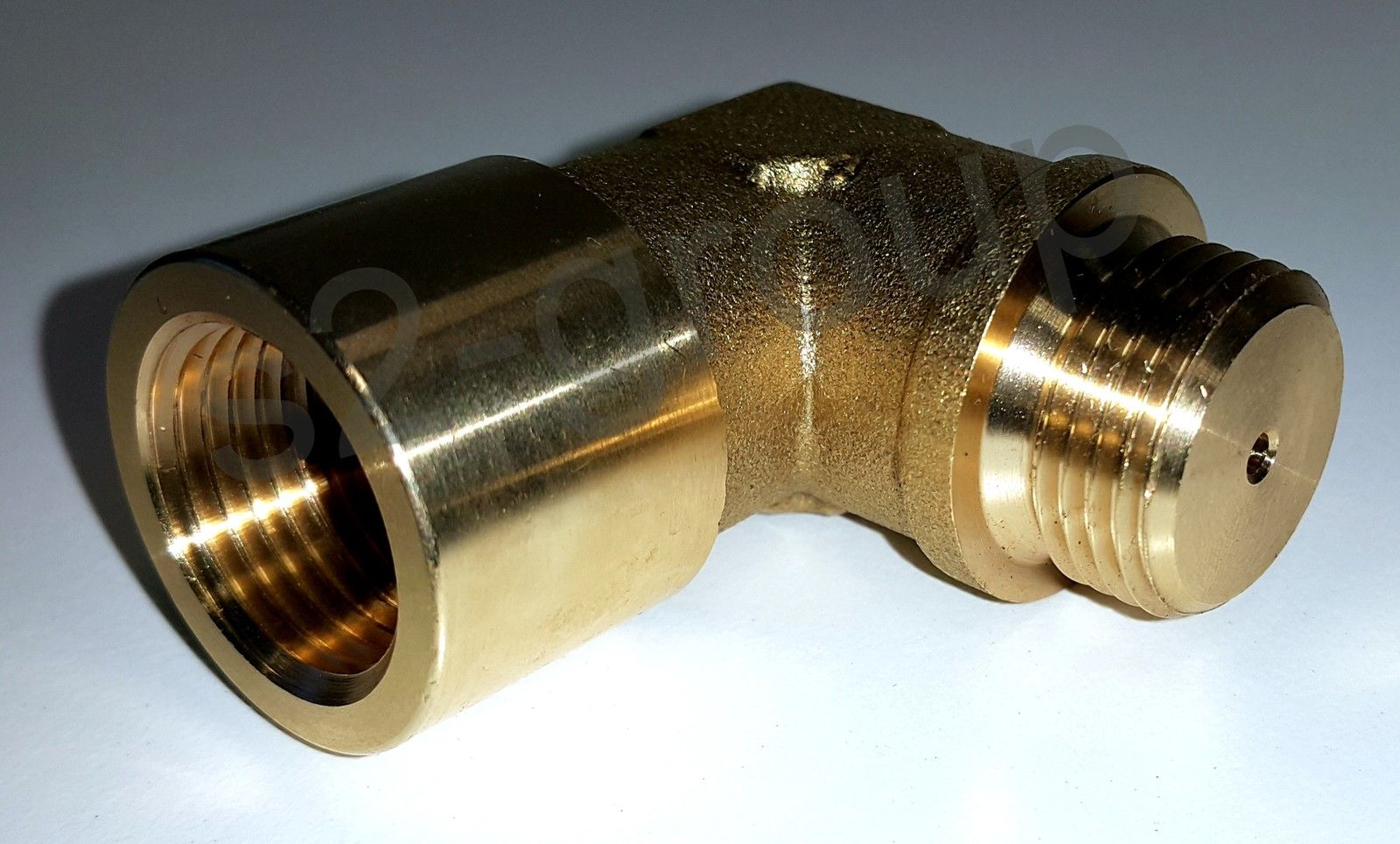

ho acquistato una Giulietta del 2010 dove gli è stato trapiantato un motore con soli 4000 km documentati, su questa ho fatto montare un impianto a gpl Stag QBox plus, inizialmente la macchina andava benissimo, i primi 2000 km dopodichè si è accesa la spia avaria motore con codice P0138, si accende sia a benzina che a gpl, ho sostituito la sonda lambda a valle ma nulla, si accende ancora anche dopo aver resettato con Ecuscan, la sonda lavora bene con le oscillazioni, allora ho provato ad installare un emulatore (vedi foto) per ingannarla ma nulla, la spia si accende ancora, l'installatore si è arreso, come posso risolvere?
