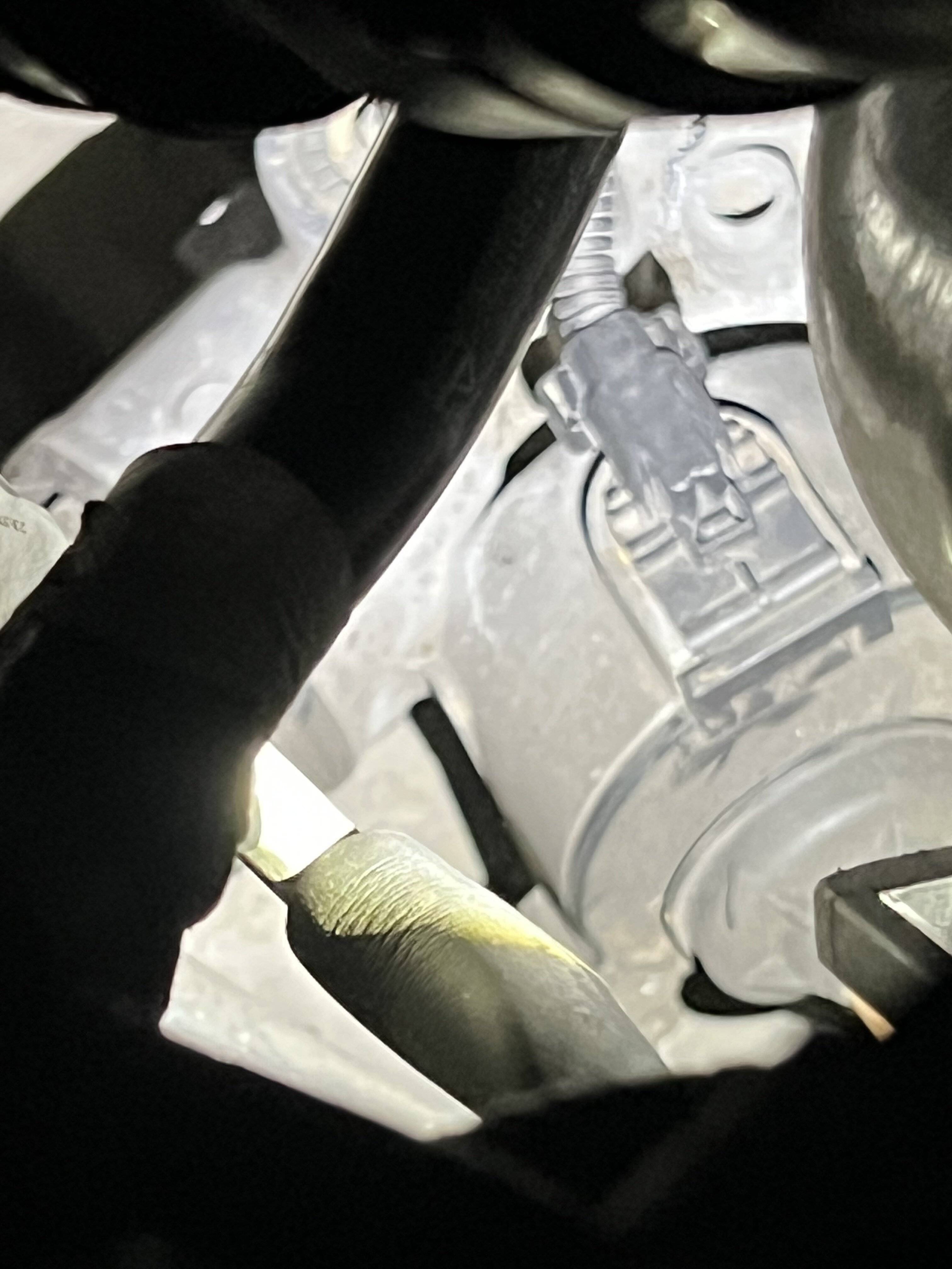

Il problema è volante durissimo e dal display mi compare anomalia Ast, Esc, e far controllare motore. Leggendo L altro post ho letto che c’è stata già una discussione per il cablaggio difettoso.
Smontando la protezione sotto la macchina sono riuscito a trovare il problema..
C’è un cavo tranciato o meglio come rosicchiato e i fili sono interrotti ed è praticamente il cablaggio che va nell idroguida.. Sono riuscito a sganciare uno dei connettori ma l’ altro connettore a monte non riesco a capire come si sgancia anche perché lo spazio è davvero poco. Allego foto del connettore, qualcuno sa come si sgancia? Grazie
Dalla foto non si capisce bene. Riesci a mettere una foto anche del filo tranciato e della protezione che hai smontato? Potrebbe essere utile anche ad altri

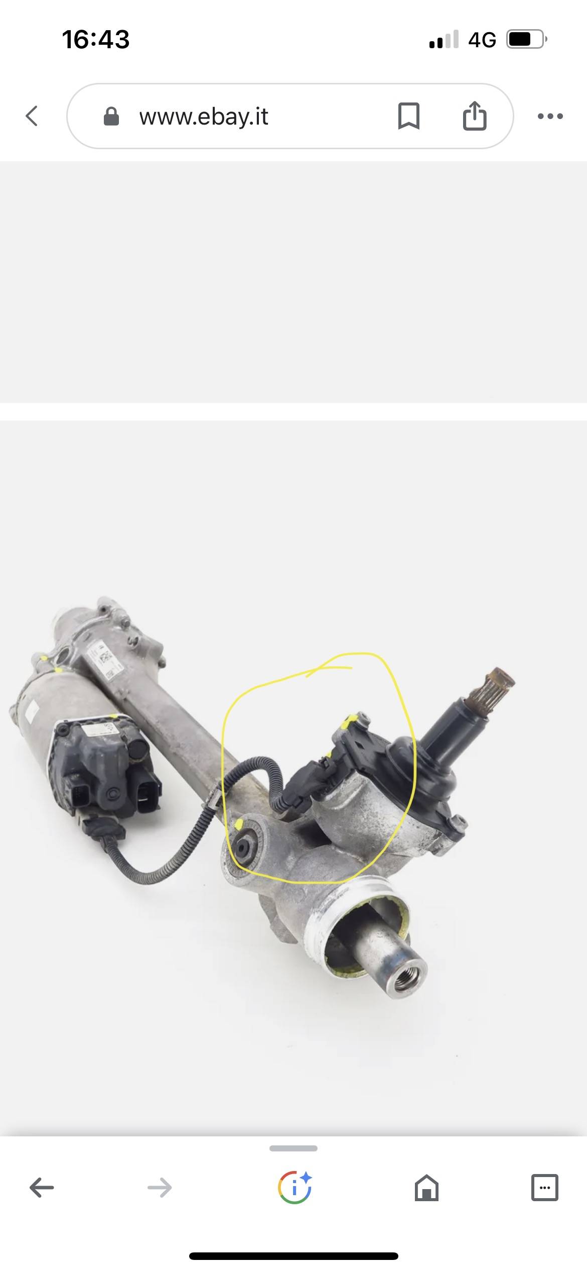

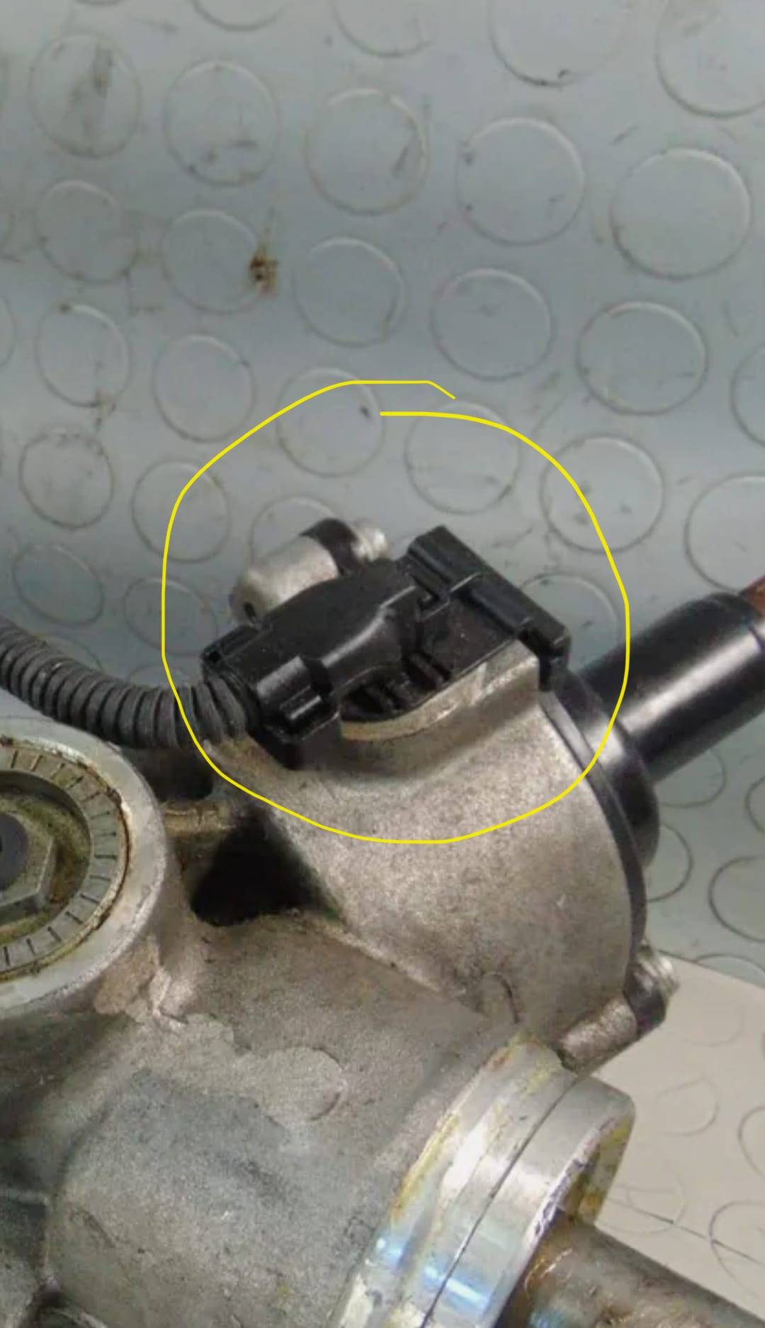

Ho preso una foto da internet così mi spiego meglio.. è il cablaggio che collega l idroguida della macchina, praticamente è tranciato al centro.
Il connettore che non riesco a staccare è quello cerchiato.
Spero di essermi spiegato meglio.
