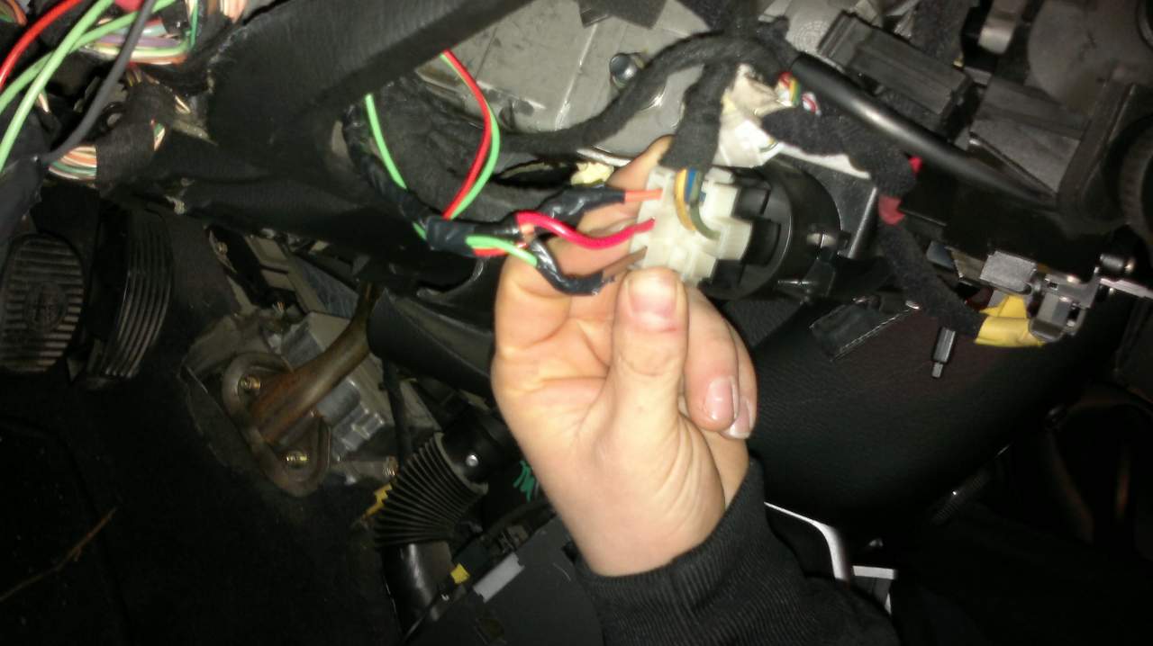

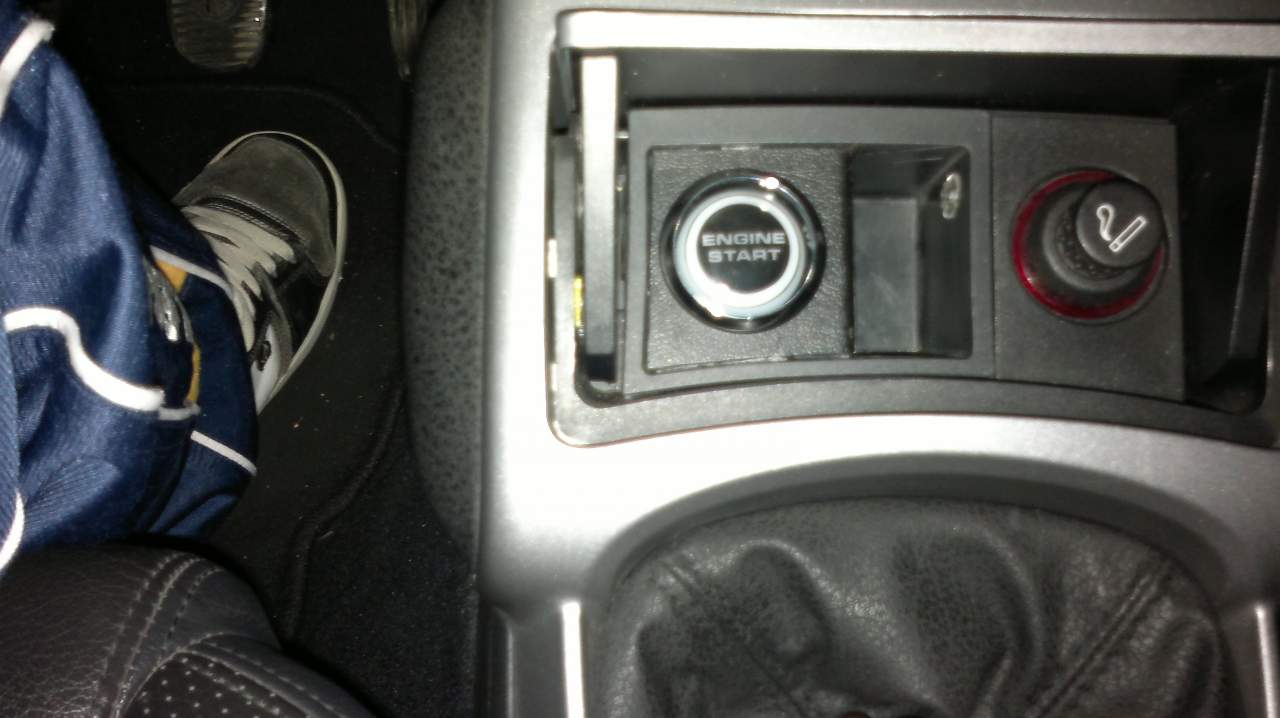

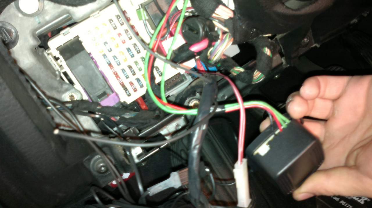

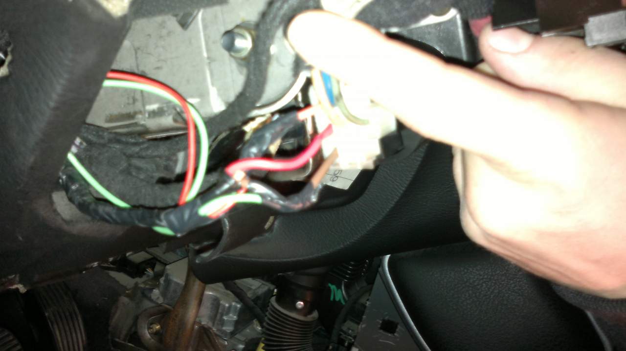

ragazzi lo fatto proprio stasera sulla mia gt ed è uscito UN SERVIZIO DOC ho scattato qualke foto e fatto qualke video, appena capisco come metterlo sul sito ( consigli??? ) vi accontento tt :D
tasto start engine gt
mi chiedevo come mai sulla gt non era stato montato di serie il tasto start, e a dire il vero non so nemmeno se ce ne esistono versioni con questo accessorio, ho girato un po su internet e ho trovato un bel tasto da poter montare senza rovinare l'estetica della mia gt!!!
beh ragazzi è uscito un servizio DOC :lol2: senza fare grandi modifiche e buchi esagerati, ho scattato qualche foto durante il montaggio e a lavoro finito, se riesco le metto subito :D
