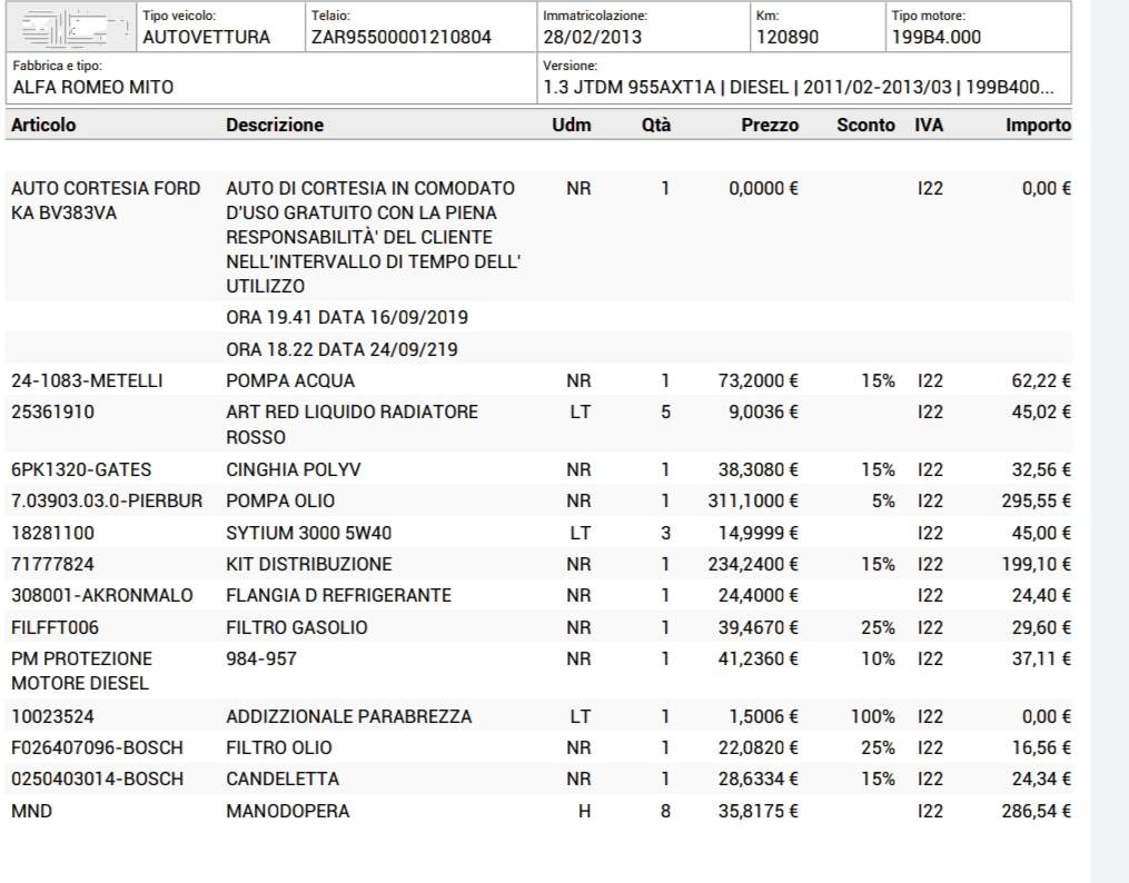

Buongiorno, mi servirebbe un parere dagli esperti: ho una Mito 1.3 JTDM 85cv, a novembre con 120.000 si è accesa la spia motore. Da un controllo è emerso che non funzionava più la pompa dell'olio.
Sostituzione pompa e anche kit distribuzione (metto la fattura con i lavori svolti).
La macchina non mi ha dato più problemi finché a febbraio, appena giravo la chiave per l'avviamento, compariva il messaggio PRESSIONE OLIO INSUFFICIENTE, FAR CONTROLLARE.
L'ho riportata in officina un po' amareggiata dato che solo 3 mesi prima ci avevo lasciato uno stipendio, e mi ha semplicemente rimboccati l'olio.
Da ieri di nuovo messaggio PRESSIONE OLIO INSUFFICIENTE
È successo a qualcuno di voi? Mi potete dare dei consigli?
Grazie

Se vedi la fattura che ho allegato anche cambiato anche tutta la distribuzione.
