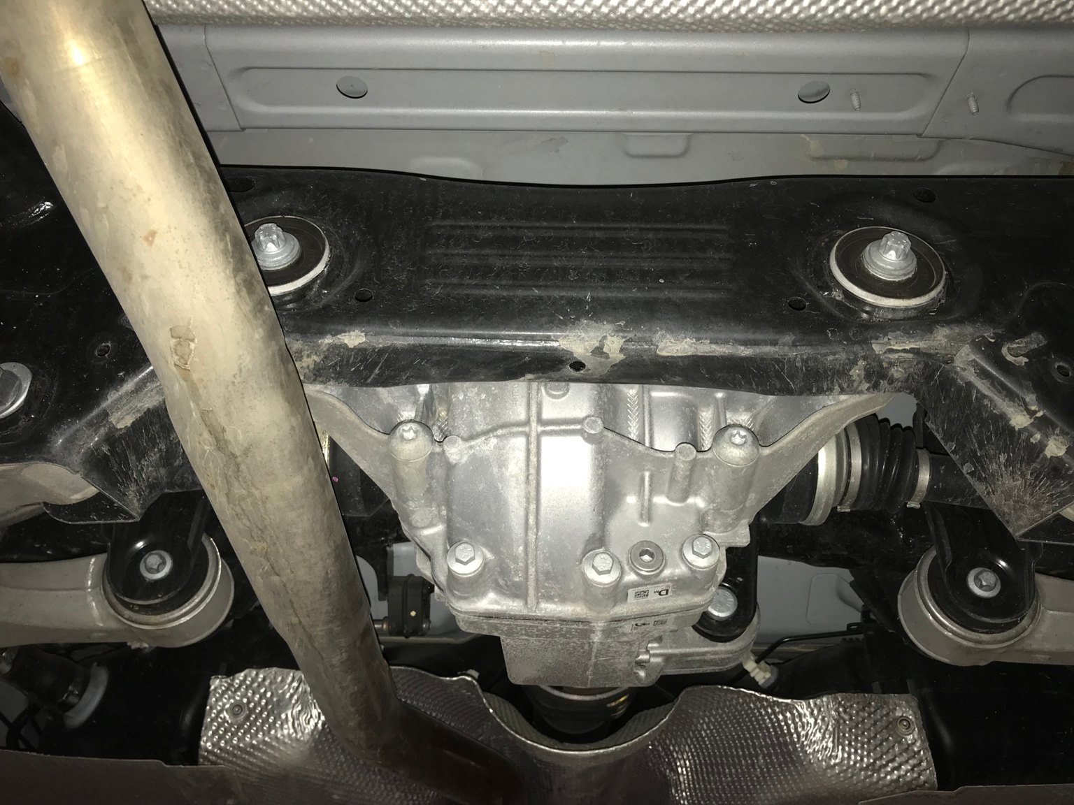

io ho proprio notato che questo scherzetto me lo fa in discesa infatti anche ieri mentre tornavo da Bormio verso Milano ogni discesa con una pendenza significativa Tac comparivano tutti i messaggi comunque giovedì mattina sono in officina è vi saprò dire......o_Oo_Oo_Oo_Oo_Oo_O
Piccolo aggiornamento oggi sul ponte dell officina ufficiale Alfa Romeo per prima cosa abbiamo buttato un Occhio al differenziale posteriore e tolto il tappo del livello sorpresa nn colava neanche una goccia ma la cosa strana è che di segni di perdite come si può vedere dalla foto
Non c’è ne sono poi altra cosa strana il tipo di olio che richiama Alfa è di color rosato quello che c’è internamente è di un altro colore per il momento nessun altro sviluppo
Caspita ... quindi non ci sarebbe mai stato o ci sarebbe stato con scarsa quantità ...
Incredibile
Facci sapere .. !

È già cavoli il mio sospetto che c’è ne sia stato sempre poco infatti nelle discese con un bel po’ di pendenza la spia si accendeva

La scarsa quantità di olio potrebbe essere anche la causa dei surriscaldamenti indicati dal display...
mmmh, salvo errore il surriscaldamento indicato dal display si riferisce all'olio della transfer case, cioè dell'AWD,
il differenziale posteriore lavora sempre, anche quando la macchina funziona come TP
@horiroger, tu hai il differenziale autobloccante? io no!
PS domenica scorsa il malfunzionamento si è verificato con strada pianeggiante e, in precedenza, la spia non si era mai accesa, nemmeno con discese/salite...importanti
