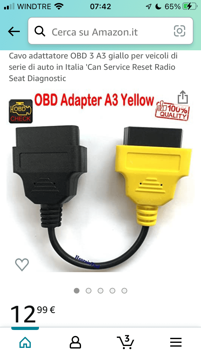

Gli adattatori servono per entrare nelle altre centraline altrimenti non si fa nulla quella lì ti serve per motore e qualità olio per service devi aggiungere a quella il cavo giallo

Ah si perché da quel che leggo questa che hai preso tu è modificata.. probabilmente prendendola originale c’è bisogno anche del cavo giallo.. mi sa che opterò per originale+cavo giallo perché purtroppo quella che mi hai linkato che sarebbe meglio sta troppo ad arrivare
Allora dovrò comprare quella+cavo giallo. Sai mica se posso comprarne una qualsiasi di elm327? L importante è che compro pure il cavo adattatore? Giusto?

Ci ha messo tipo 5 giorni, comunque occhio che alcune multiecuscan non le legge perché al posto del elm327 hanno il pic
