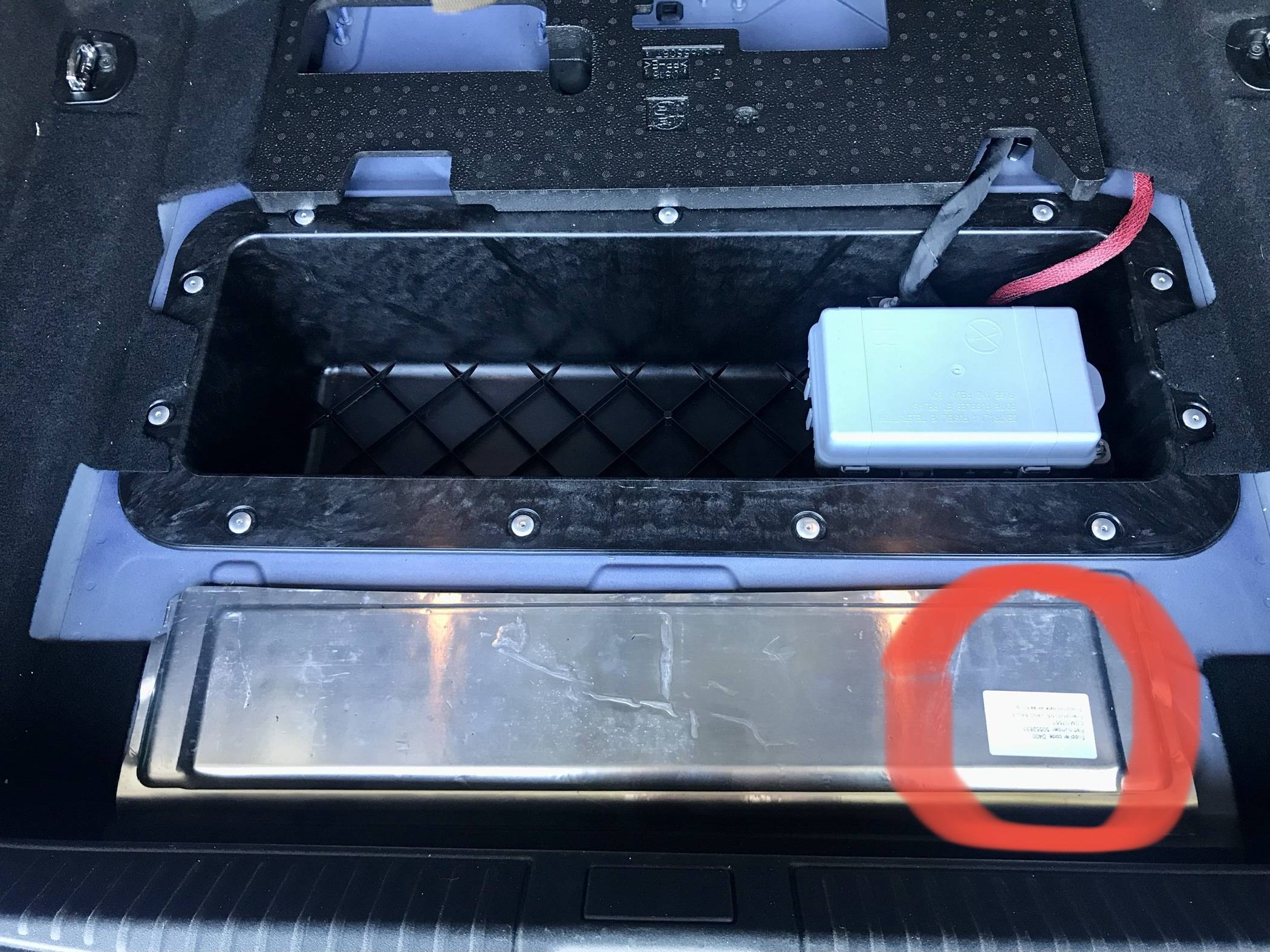

nella mia Giulia 2000 benz. 200cv, tolto il tappeto e la protezione in similpolistirolo si vede nella parte posteriore un coperchio molto grande in metallo lucido, vedi foto non sono riuscito a capire cosa sia

A me non sembra un paracalore, non ha senso in quella posizione.

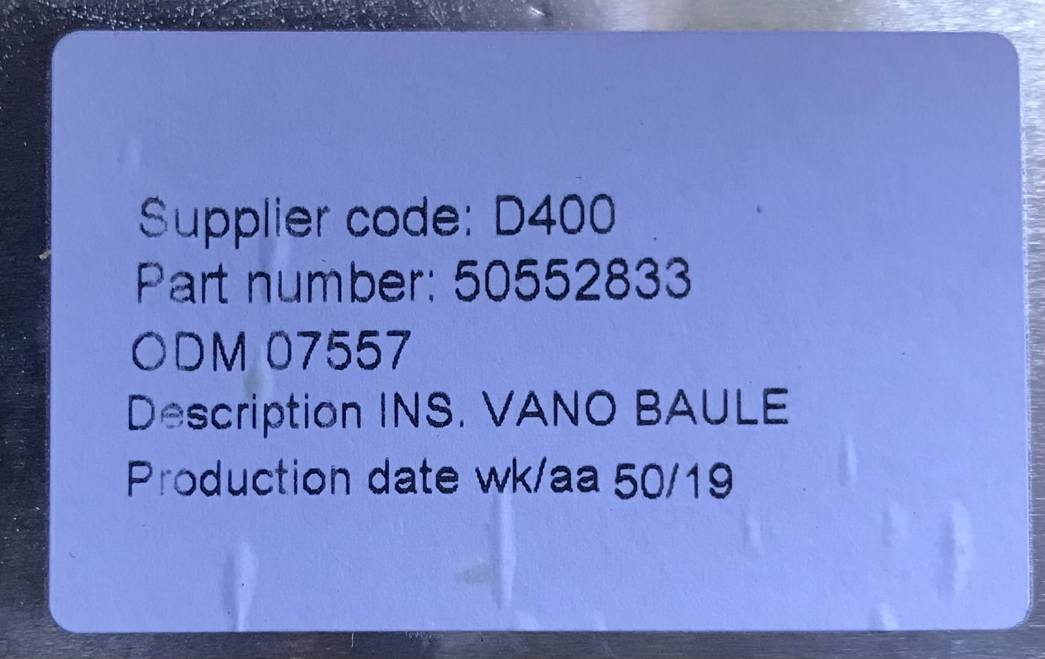

Anche se non ne sono proprio convinto, leggendo l'etichetta sembrerebbe un'insonorizzazione aggiuntiva.
Dall'etichetta: (Description INS VANO BAULE).

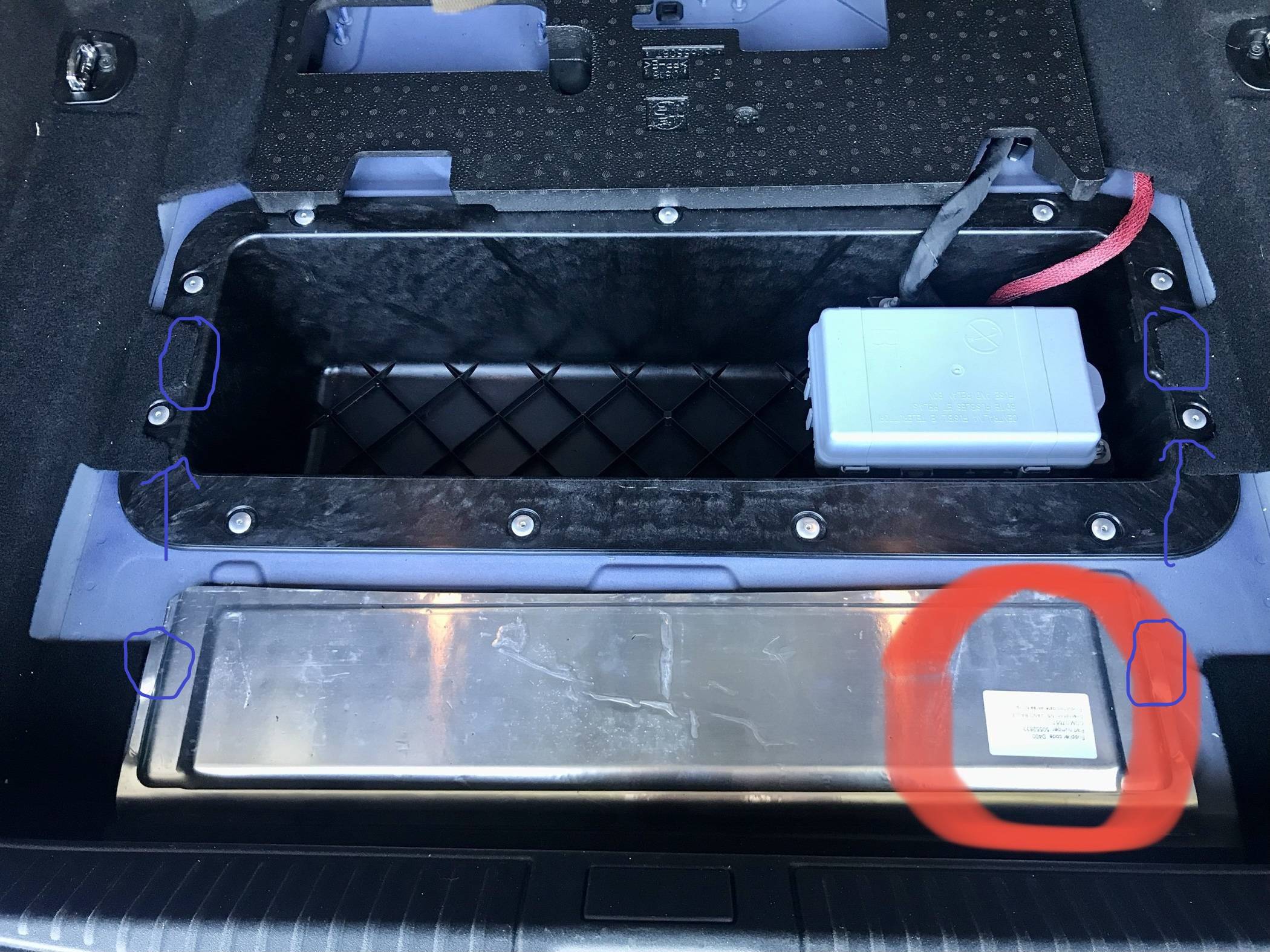

Ciao, dalle scanalature quel coperchio va messo sopra il buco, ti ho evidenziato in viola con le mie super abilità con Paint cosa intendo

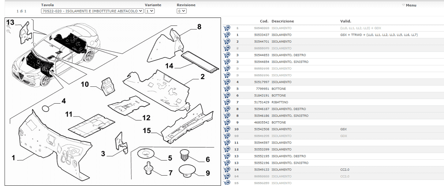

Isolamento (non so se anti vibrazione o di calore visto che giusto sotto c'è il silenziatore, che è montato trasversalmente), numero 14 qui sotto (io monto quello non barrato con codice 50549133, tu quello appena sotto 50552833)
Questo succede quando si mischia inglese con italiano ad ca**um...
Se anziché abbreviare "insulation" avessero abbreviato "isolamento" (con "vano baule" in italiano) non ci sarebbe stato alcun dubbio...
