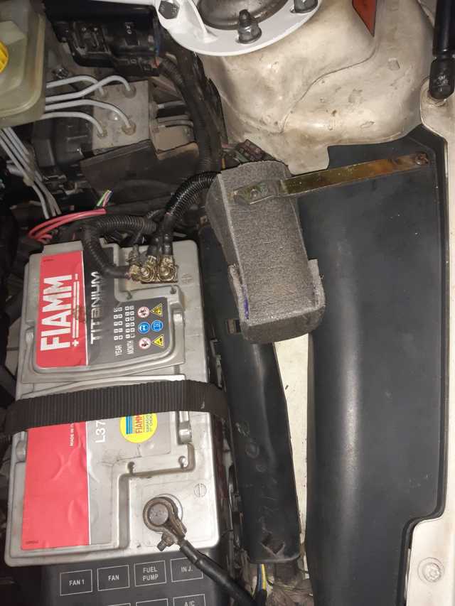

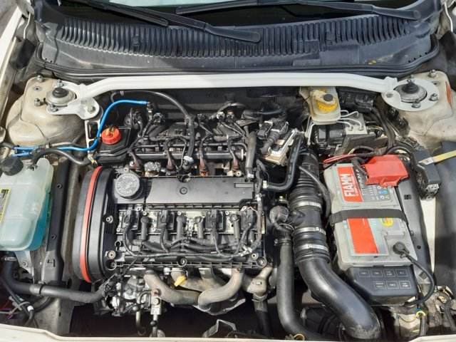

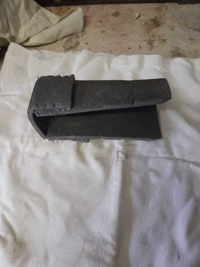

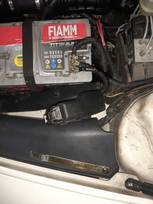

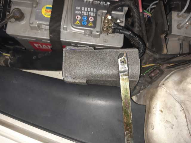

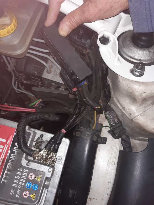

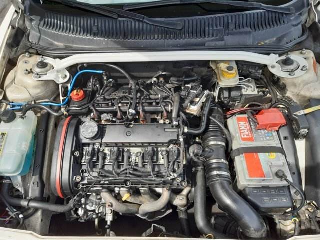

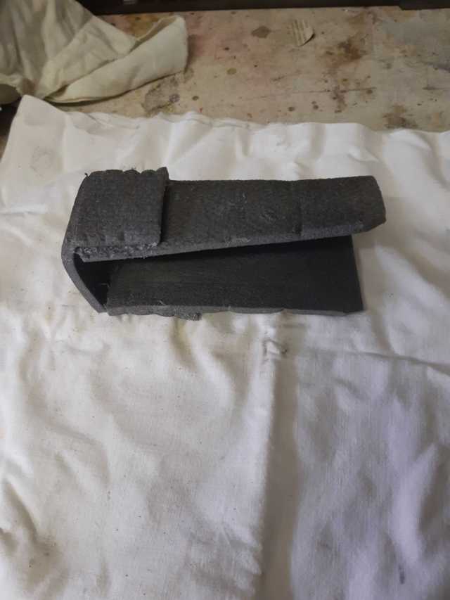

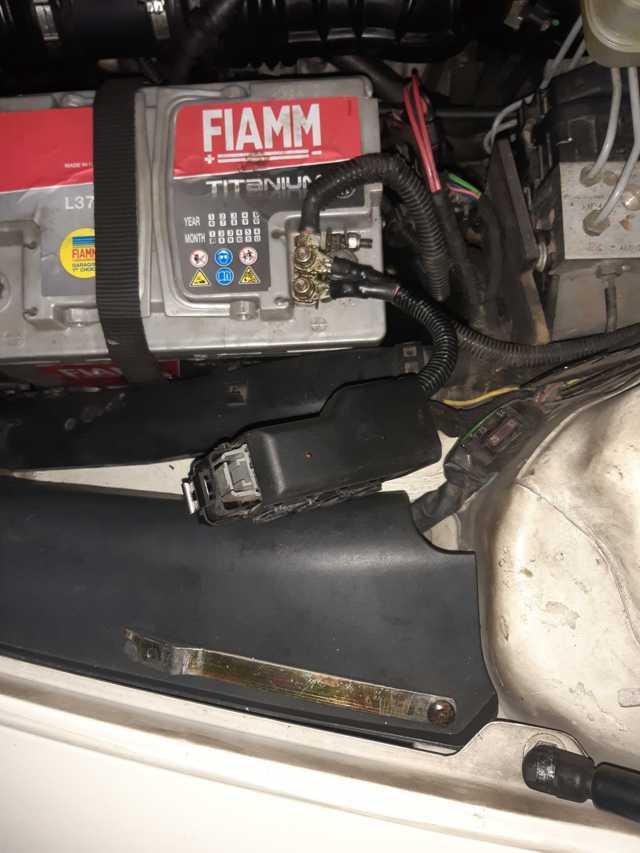

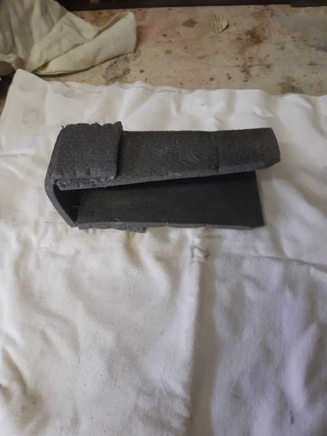

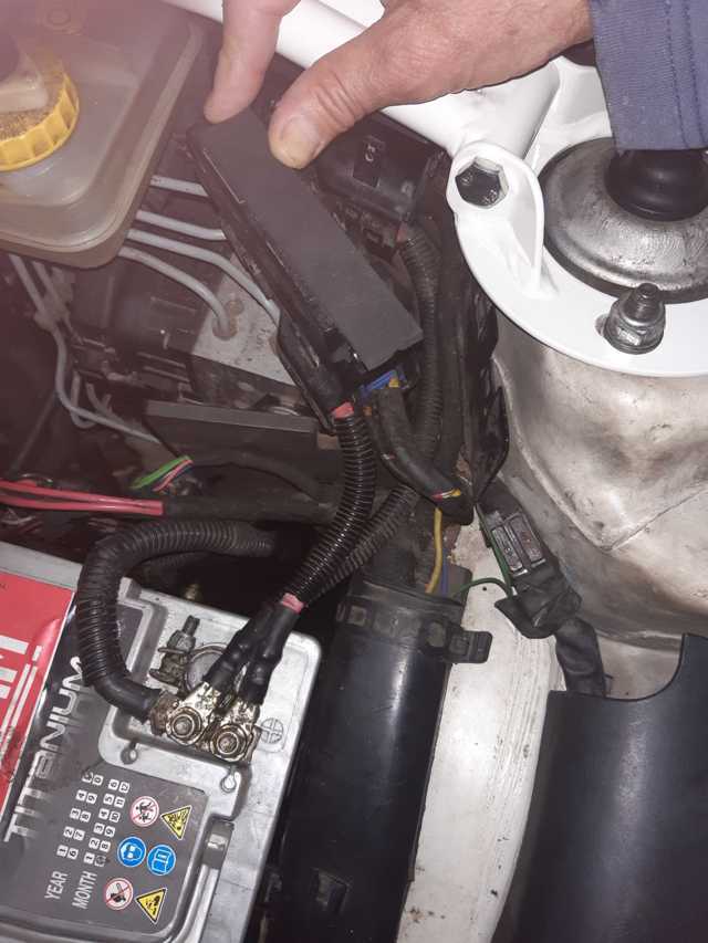

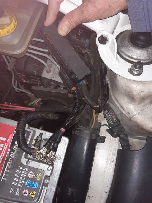

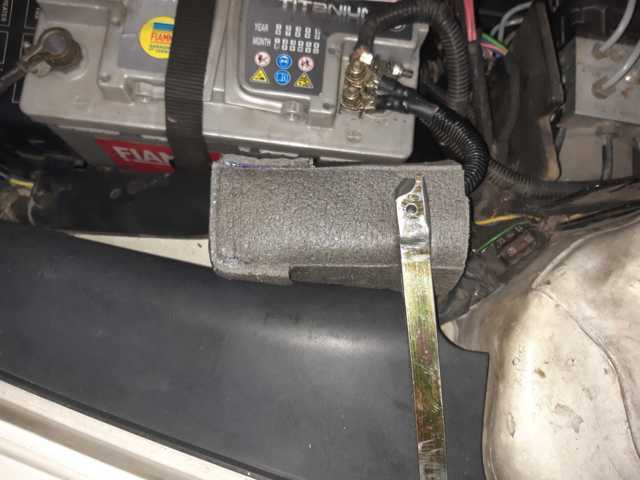

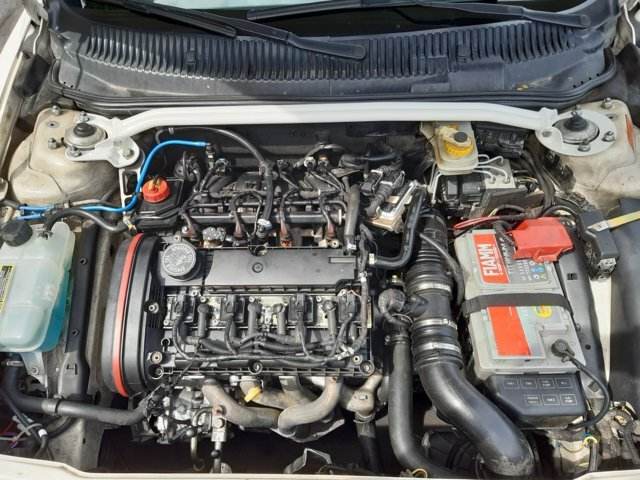

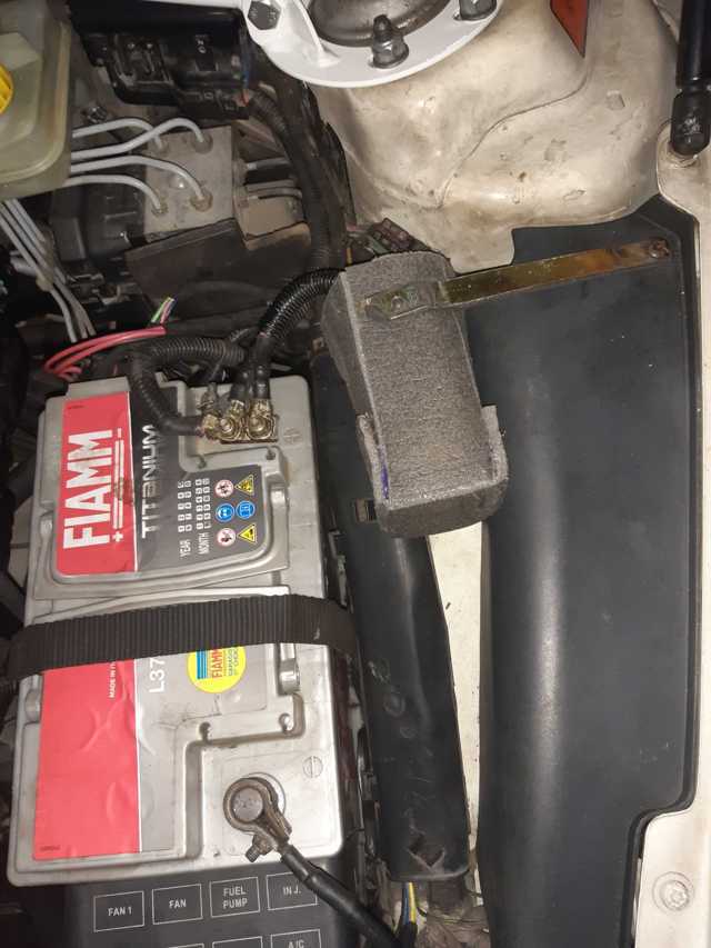

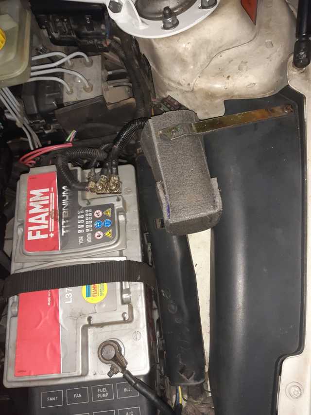

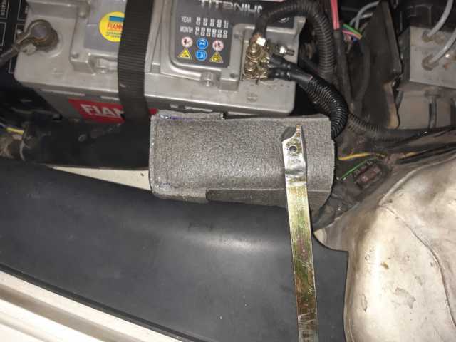

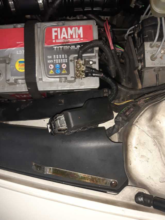

Ho montato la barra duomi. Prima l'ho riverniciata con un colore che si accosta all'originale , ed ho "ruotato" una scatola fusibili che a fatica sarebbe stata nella sua posizione originale , le foto faranno capire (spero ) ogni cosa. Ho quindi creato un cappuccio alla scatola (che ho ruotato) con materiale auto estinguente. Concludo dicendo che questo accessorio ha esaltato in meglio la guida : Sterzo più reattivo, curve più decise, sono scomparsi certi rumori della scocca ogni volta che prendevo un dosso di casa all'ingresso del garage, avrei dovuto montarla prima.
Visualizza allegato 205803Visualizza allegato 205806Visualizza allegato 205807Visualizza allegato 205808Visualizza allegato 205809Visualizza allegato 205810 Ho montato la barra duomi. Prima l'ho riverniciata con un colore che si accosta all'originale , ed ho "ruotato" una scatola fusibili che a fatica sarebbe stata nella sua posizione originale , le foto faranno capire (spero ) ogni cosa. Ho quindi creato un cappuccio alla scatola (che ho ruotato) con materiale auto estinguente. Concludo dicendo che questo accessorio ha esaltato in meglio la guida : Sterzo più reattivo, curve più decise, sono scomparsi certi rumori della scocca ogni volta che prendevo un dosso di casa all'ingresso del garage, avrei dovuto montarla prima.
