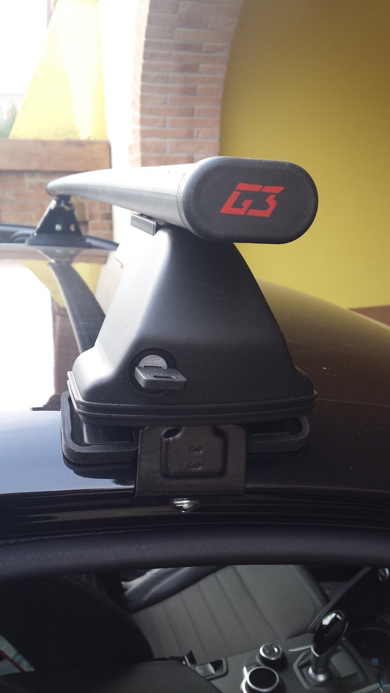

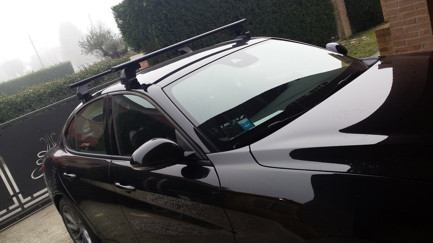

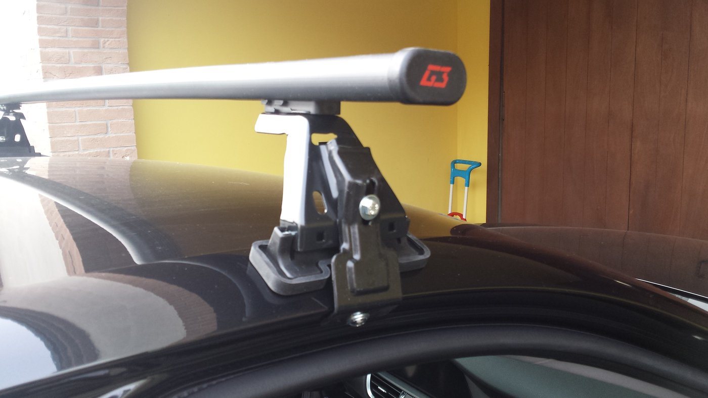

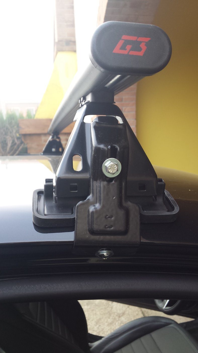

Lo so che alcuni di voi vorranno insultarmi, ma la Giulia è stata eletta dai francesi come miglior vettura da famiglia, e come tale io la uso e a volte ci devo caricare qualcosa che dentro non ci sta. Per questo ho deciso di postare foto dell'installazione per documentare a quelli che magari possono essere interessati

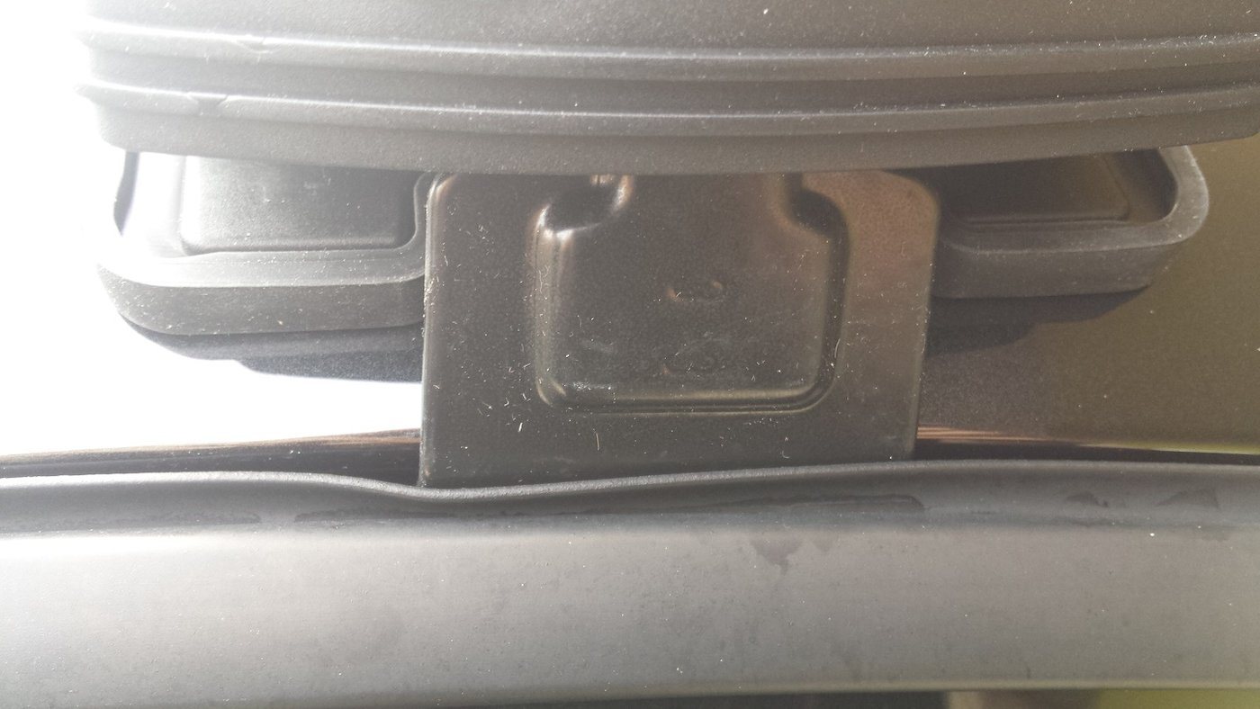

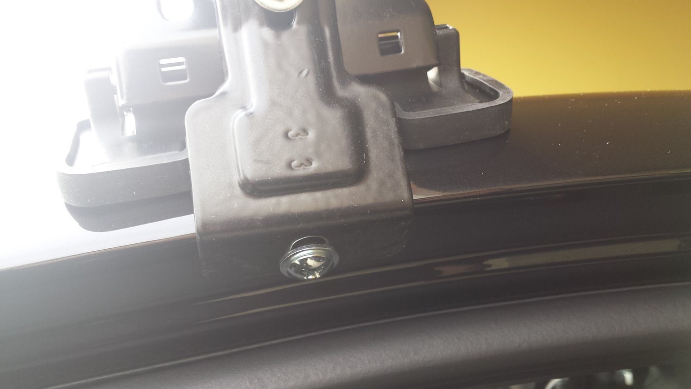

unica cosa da tenere d'occhio le guarnizioni porta:

Ho scelto queste barre che sono in acciaio perché anche se omologate per 50Kg come quelle in alluminio sono nere e stanno quindi bene con la mia auto e poi sono pure + economiche allego pure attrezzo in dotazione e scontrino:
