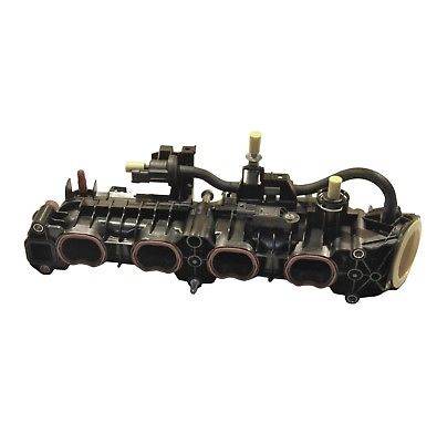

Se non sbaglio ed è come la 159 il collettore è in plastica ... quindi le alte temperature l’hanno deformato... non la guarnizione.. ma propio il collettore
Confermo, plastica.
    12.3 KB · Visualizzazioni: 734
Nessuno ha mai avuto questo problema . Quindi reputo sia uno di quei guasti casuali . Non un difetto .
In ogni caso il collettore non si imbarca al massimo si sara crepato . Questa è una scelta che non ho capito di ar un codotto del acqua attaccato al collettore scalda il collettore aumentando le temperature del aria . È una puttanata . Sarebbe stato da fare distaccato cosi da non condurre calore ( e si puo fare ... ) modificando il collettore . Ma si vede che veniva comodo farlo in un pezzo unico visto che il passaggii e li di fianco
