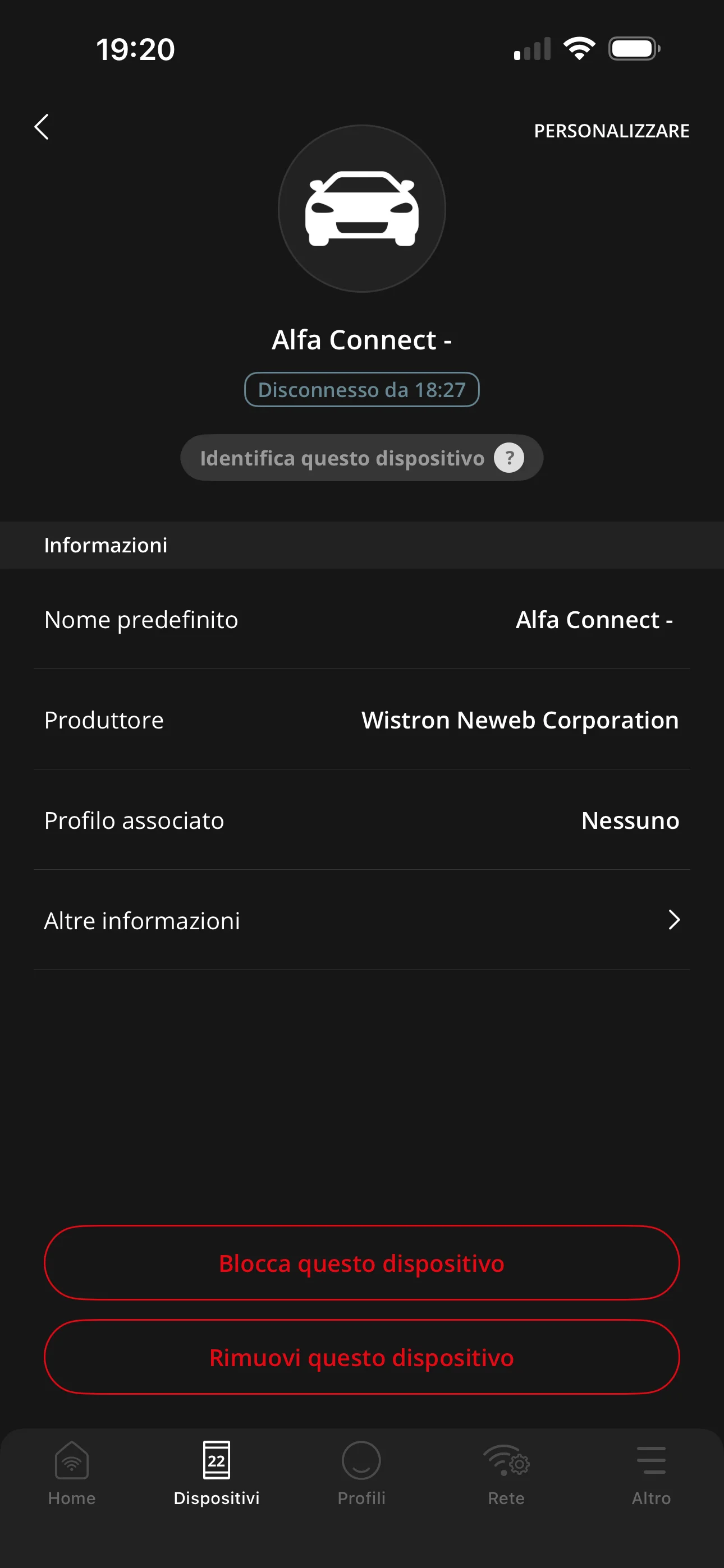

io lho collegata al wifi.. quando la parcheggio a casa si connette.. pochi minuti e tutte le sere alle 2:00 di notte si connette.. se domani mattina mi ricordo faccio lo screen..
questo e' di questa sera.. arrivato a casa circa alle 18:30 poco prima.. non sta facendo nessun aggiornamento mappe o altro..
