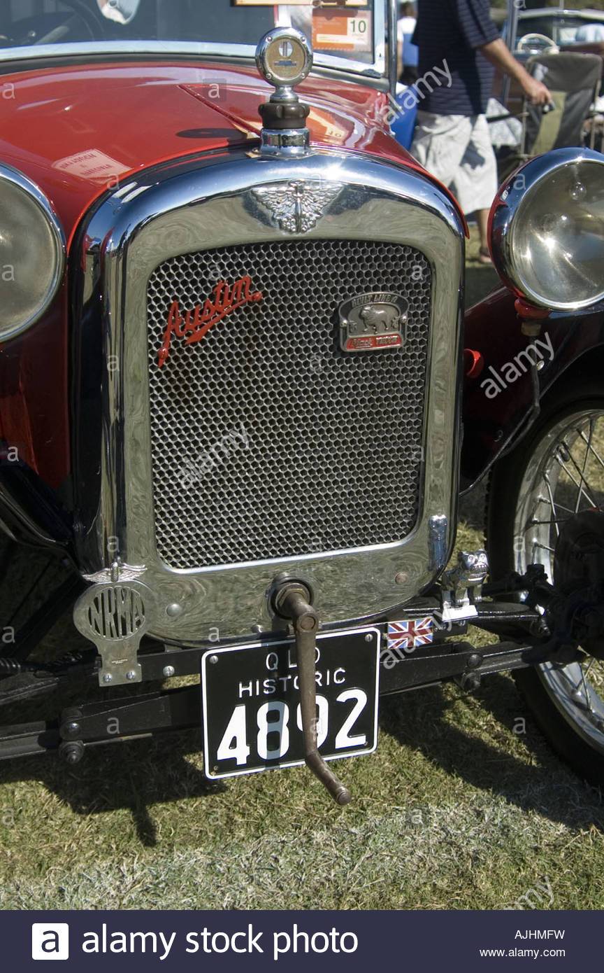

Ma perchè continuiamo a volere l'auto piena di tutte quelle diavolerie elettroniche. La soluzione è tornare al passato e sostituire la batteria con un accessorio che ha durata praticamente eterna, cioè:
Ecco, in questa la batteria non si scarica mai:
A parte le battute, direi che con le auto attuali bisogna abituarsi a dare ogni tanto una caricata alla batteria.
