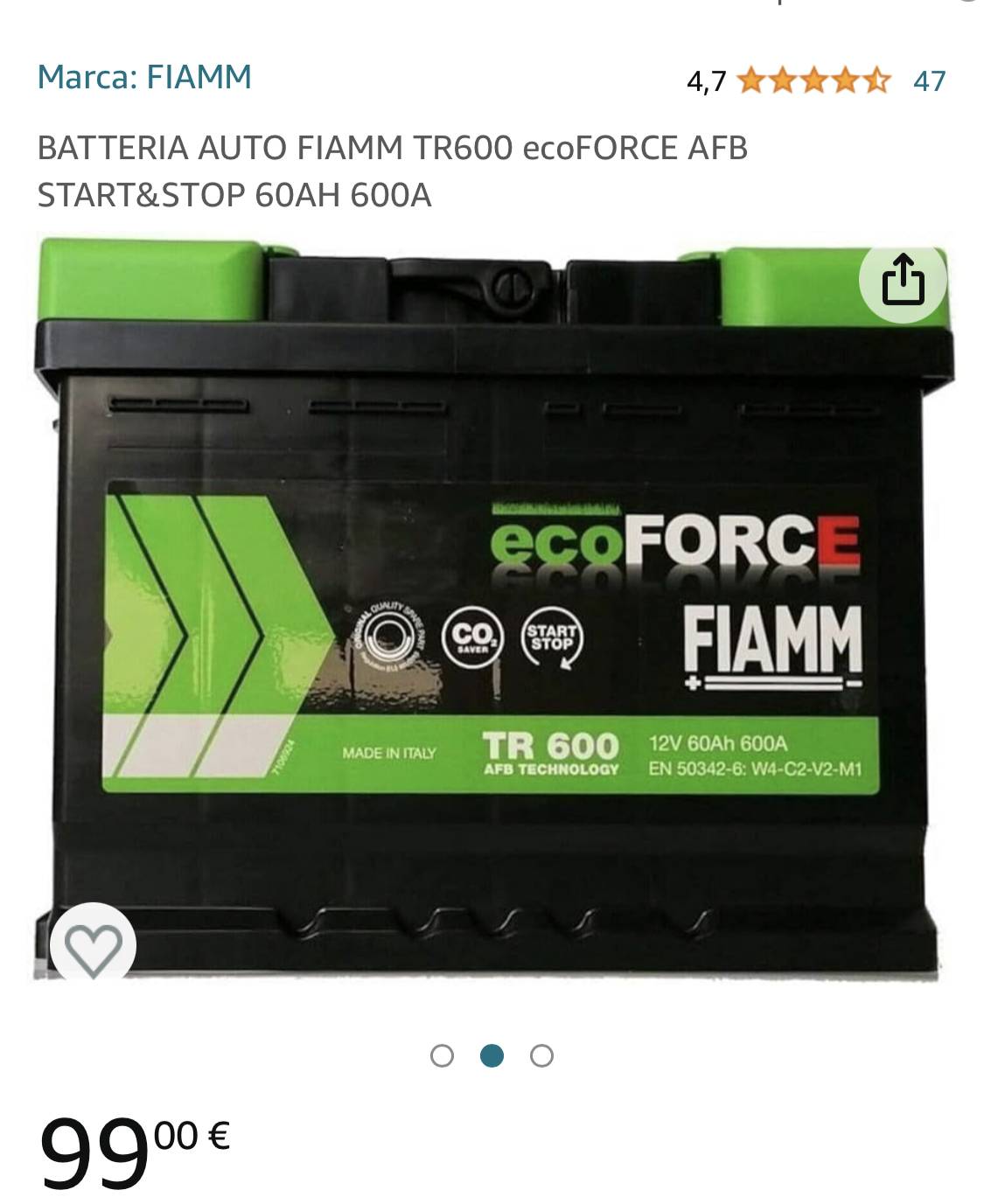

Buongiorno, sulla mia Giulietta 1.4 B 105cv del 2013 dovrei sostituire batterai .. lo Start e stop non funziona e tipo 1 volta su 10 giro la chiave e non da nessun segno mentre al secondo tentativo parte in maniera perfetta .. avendola presa usata non so che batteria monta originale ora ha una 60A ..io pensavo a questa ma se ci fosse di meglio rapporto qualità prezzo funzionalità me lo potreste dire ?

Questa va benissimo. Quando una volta su 10 non da nessun segno, non credo dipenda dalla batteria, ma dal blocco della chiave

Ok grazie… mi confermi che la batteria postata va bene sia come marca che caratteristiche? È un 60A alcuni mi dicono di mettere il 70 .. e comunque non è che sia proprio economica non vorrei spendere più del dovuto
Va benissimo sia come marca che caratteristiche. È inutile la 70ah anche perché potrebbe non entrare nel vano batteria. Pulisci bene, con carta abrasiva, i morsetti e i poli e aggiungi del grasso al silicone

È piccola. Meglio una 74Ah tanto ci entra lo stesso perché i supporti batteria sono tutti uguali tra 1.4 fiat e Multijet. Il valore che devi tenere in considerazione è la corrente di spunto all'avviamento che per essere decente deve essere superiore a 700.
