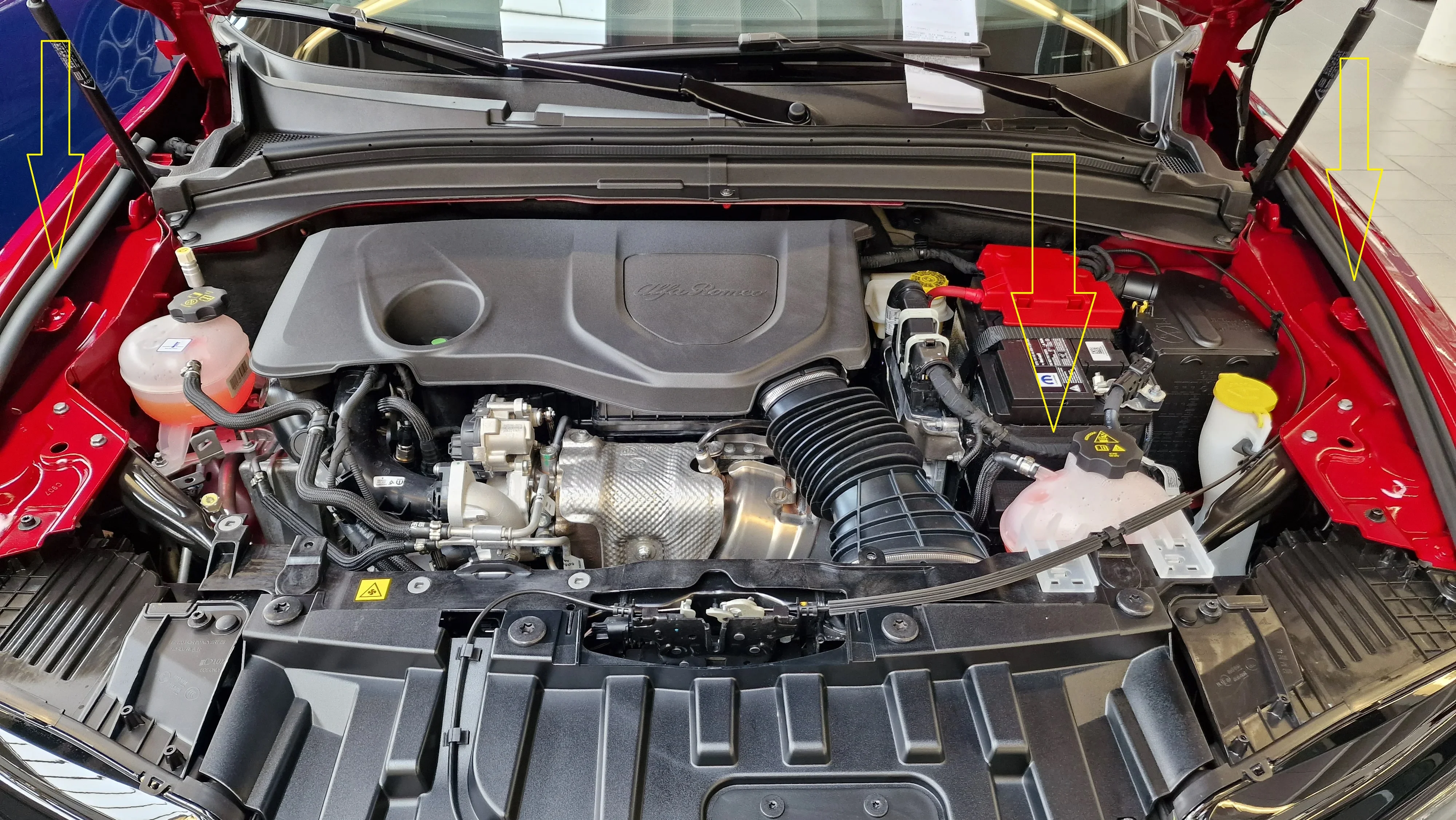

Sì, le AGM soffrono di più il caldo, che comunque non fa bene neppure alle batterie EFB o a quelle al piombo tradizionali, infatti nella Nissan X-Trail di mio fratello la batteria (EFB) ha un "cappottino". :cool:

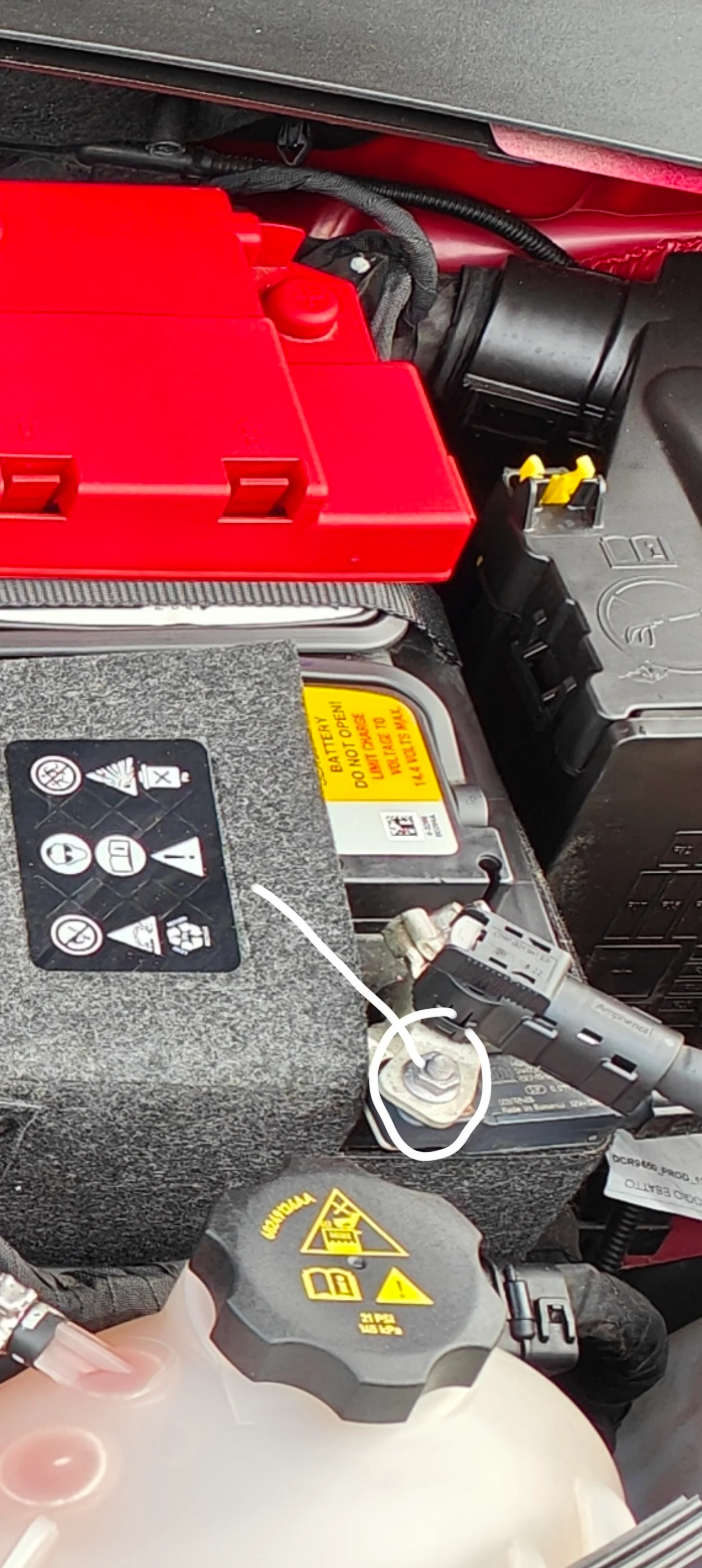

Il famoso cappottino io lo iniziai a utilizzare anni fa su Giulietta prendendo ispirazione dalla 500x di mio padre..su Giulia non ve ne era bisogno (diciamo)...sulla Tonale avendola presa usata,ho trovato sta AGM con un cappottino completo,che colriva anche metà parte di sopra.Quindi ora,ho riadattato questa copertura (che era piu grande tra l altro poiche quella batteria era piu grossa),e la porzione di copertura superiore l ho recuperata predisponendola con bandella a strappo,e l'applicherò solo da novembre a marzo/aprile.
anche la mia ha un rivestimento di protezione termica (dall'origine) purtroppo è uno dei tanti problemi conosciuti di questa auto nata non benissimo! I vari problemi di durata batteria sono causati per l'appunto da input differenti, come consumi anomali o appunto il calore. più fronti per un unico problema evidente, casi di batterie morte precocemente. Le AGM solitamente vengono posizionate dietro in zone meno calde, qui patisce la EFB figuriamoci una AGM nel vano motore!!!! 😂 😂 😂
ma..... le agm patiscono il caldo e sono piu performanti al freddo..... casomai usalo in estate. è un isolante termico. serve soprattutto per il caldo. puoi lasciarlo tutto l'anno. nella mai c'era di serie, l'isolante, non la AGM.
