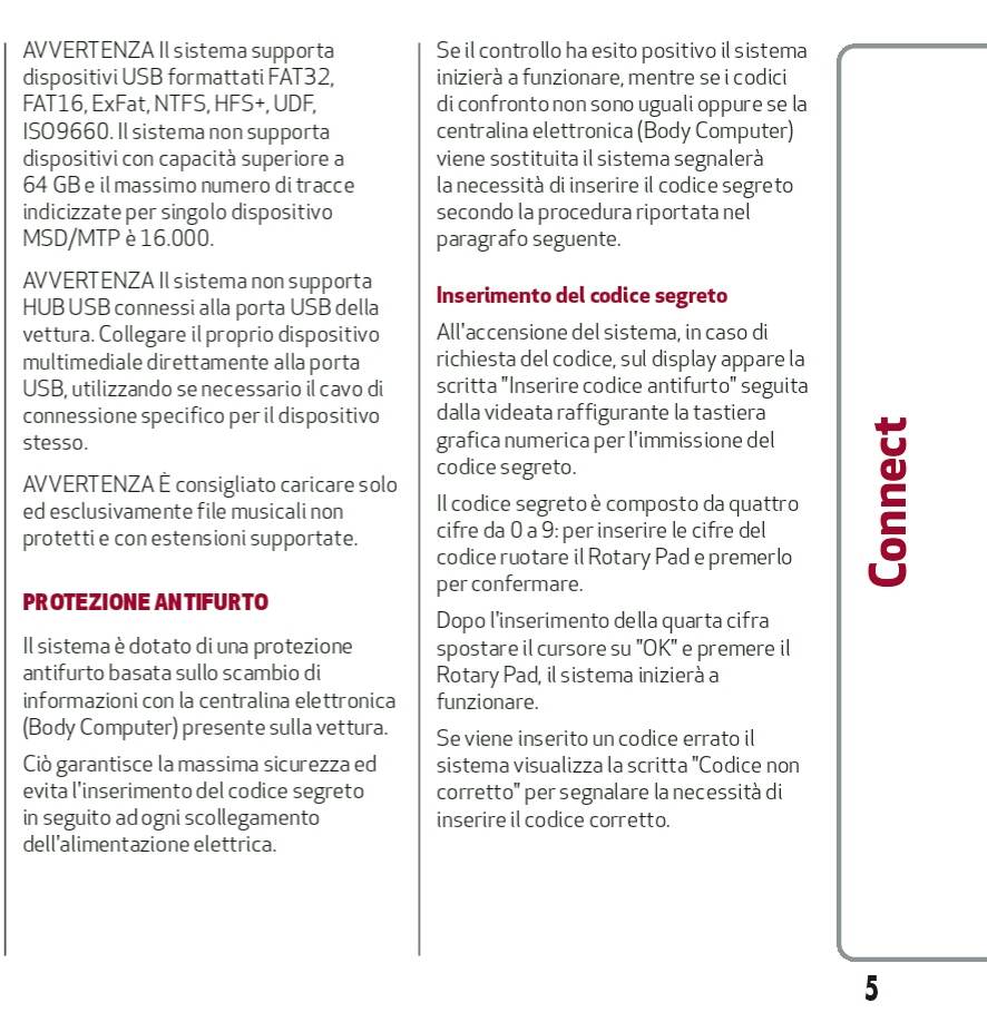

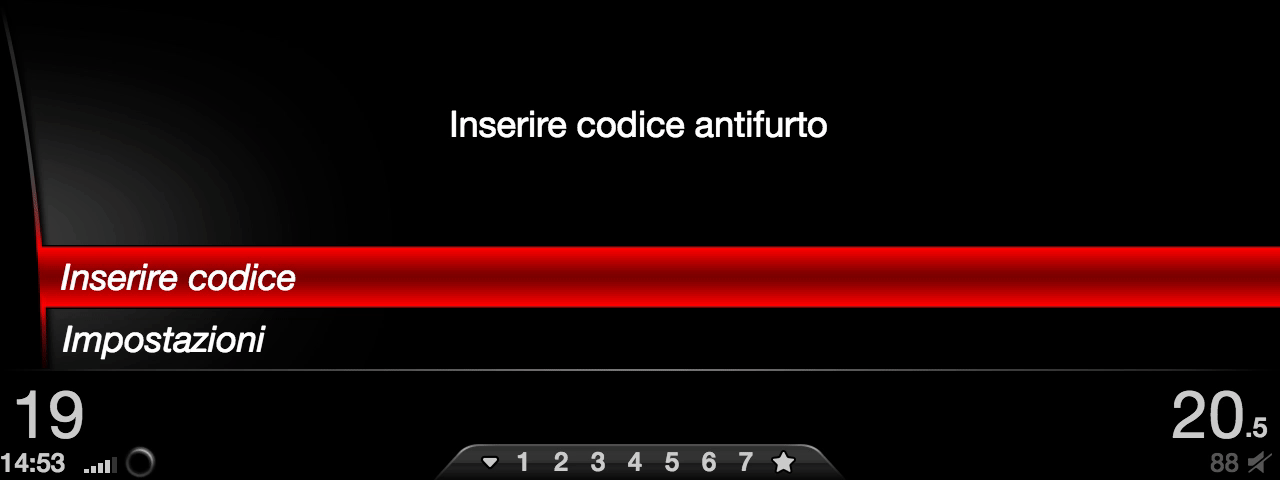

Grazie dell 'informazione. Allora c'entra poco con un eventuale sgancio sicuro che possa evitare il bloccaggio dell 'autoradio (ammesso che questo bloccaggio esista veramente)Stai parlando del pulsante per lo sgancio rapido del morsetto.
Non servono attrezzi c'è un bottone che sblocca il morsetto per scollegarlo.
