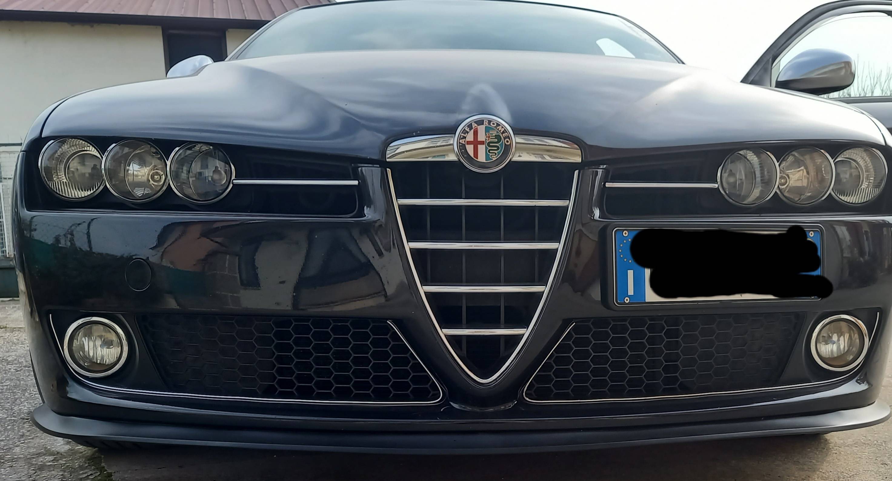

Ciao Emilian. Mi è successo una cosa simile alla tua dopo aver sostituito le lampade anteriori con quelle allo Xenon alla mia vecchia 159 2.0 jtdm batteria nuova che si scaricava in 4 Giorni se l'auto rimaneva ferma. Era un assorbimento di corrente provocato dalle nuove lampade. Verifica bene perché qualunque cambiamento che si nutre di elettronica potrebbe seccarti la Batteria.
