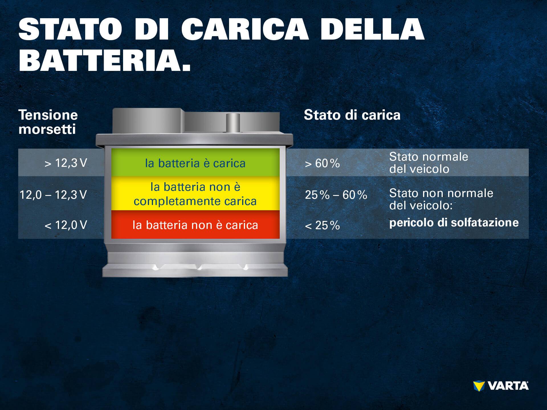

Per come l ho capita io , finché il valore del segmento è nel verde sei okCiao quindi quella barra verde sotto la batteria cosa significa esattamente? Che sta caricando? O che sta per morire?

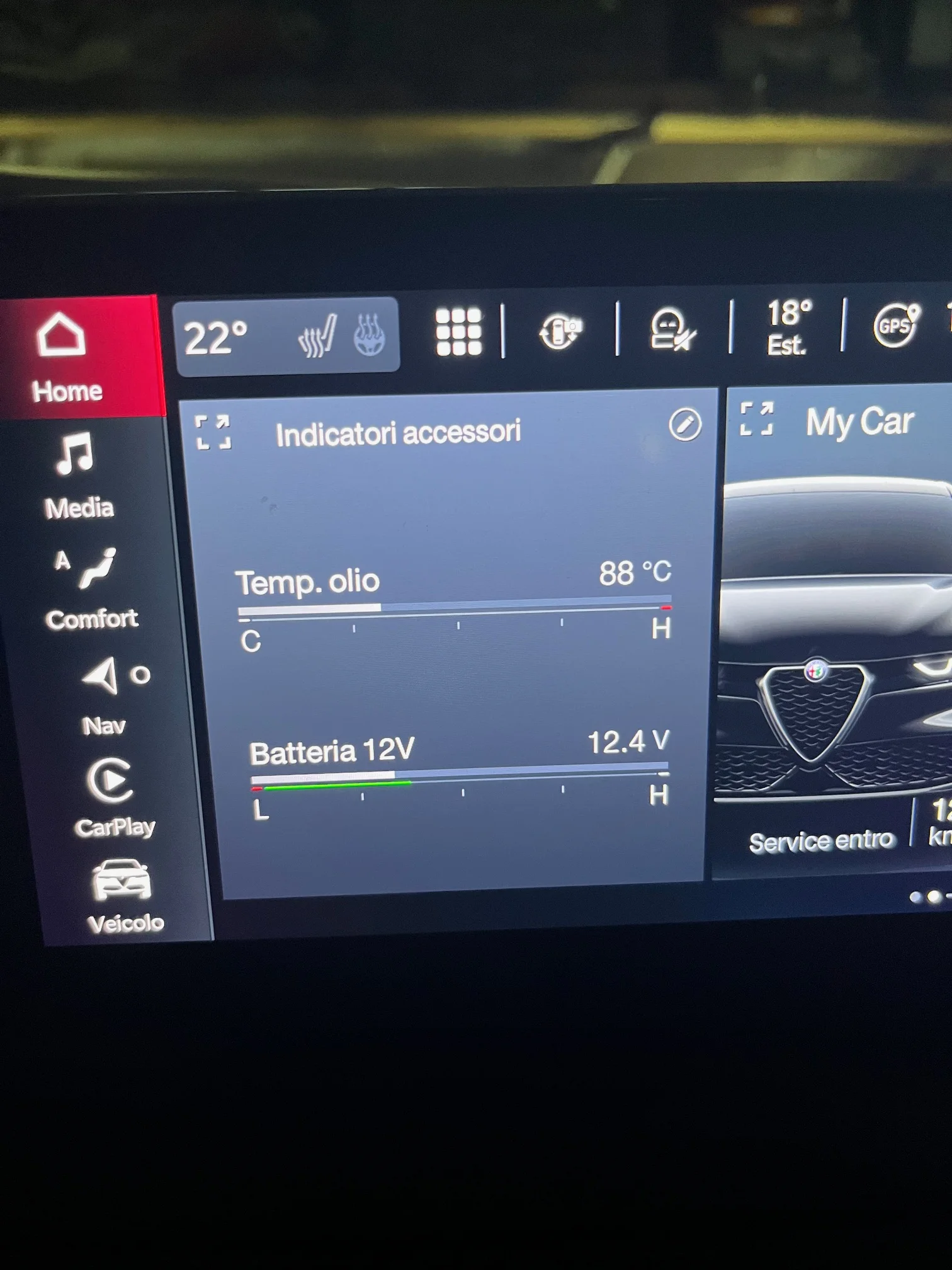

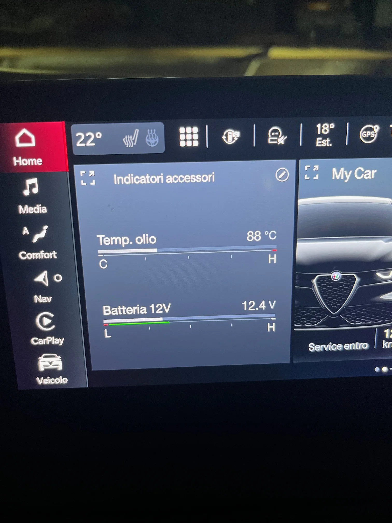

Mi dispiace dovertelo dire ma da quello che vedo la tua batteria ha un problemami riallaccio alla discussione.. 1.6 diesel..
l'auto per tutto agosto e' stata praticamente spenta... tranne per due viaggi da 300+300 km...
ora tornato alla normale routine... mi sembra che la batteria sia un po' fiacca...
allego una foto ed un video... possibilmente se qualcuno con la stessa motorizzazione puo confrontare.. e magari postare le foto e video della sua...
premetto che le prove sono state fatte in garage.. quindi con luci automatiche accese..
la foro mostra la prova (solo accensione quadro dopo 30 km appena fatti? a motore spento..
mentre il video .. mostra l'accensione (sempre a fari accesi) con la segnalazione sul ROSSO...!!!
allego file
Visualizza allegato 292910
Visualizza allegato 292911
Assolutamente si: per le vostre vetture (diesel) è il primo segnale (S&S)Una curiosità ?!? In questa situazione hai notato se si inibisce “senza allarmi lo start&stop e la modalità veleggio?
Chiedo ,perché è da un po’ di tempo che noto facendo pochi km casa lav non mi funzionano… mentre usandola per un tragitto più lungo dopo un po’ riprendono a funzionare e imputo la cosa ad una leggera fiacca iniziale della batteria che sparisce quando viene caricata appena
Anche secondo me hai la Batt fiacca
Se non hai preferenze e vuoi puntare all'alto di gamma:ecco, urge mantenitore!!!
