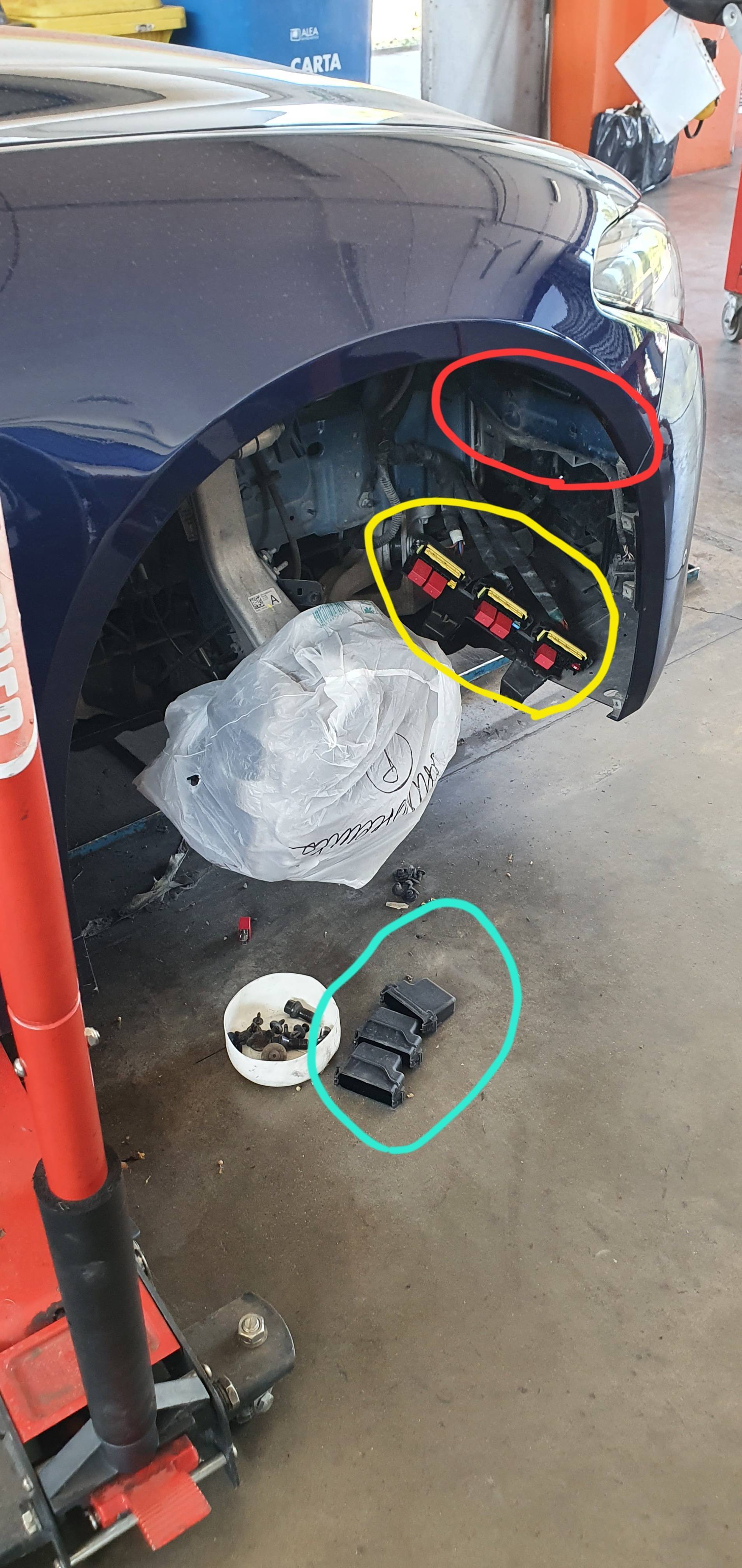

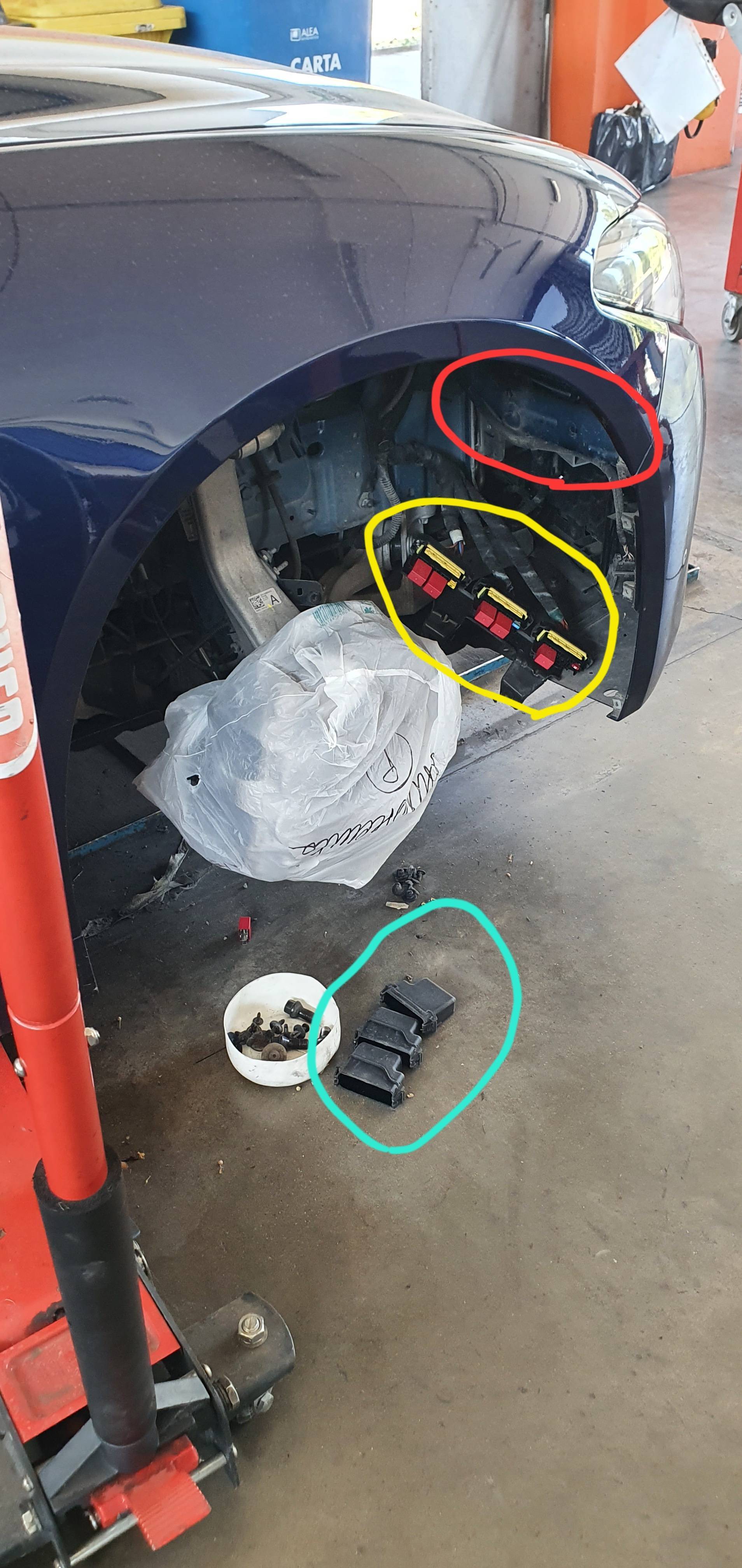

La butto li'...Hai cambiato i famigerati 6 rele'?
Reazioni: gigalfa
#7
Eccoli....
Reazioni: fiorellone91
