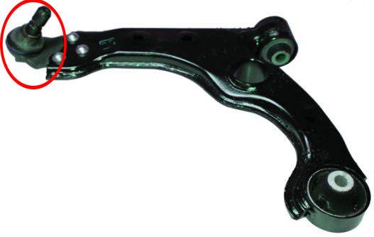

Da un pò di tempo su disconnessioni veloci e "a carico zero" tipo sulle rotonde dissestate notavo un battimento pronunciato metallico all'avantreno,con una forte risonanza acustica.
Da fermo inoltre sterzando,mettendo a punto morto in qualsiasi parte e facendo sinistra destra velocemente si ripeteva lo stesso rumore,ma un pò più attenuato.
Con molta calma,portato in Alfa e sono state riscontrate le testine dei braccetti con gioco (assiale e radiale) di circa 3 mm sul destro e 1 mm sul sinistro.
Il gioco si notava anche da braccetto montato,facendo leva tra base della testina e mozzo ruota.
Messi i bracci nuovi,è tornata a posto.
Km. 74000. Penso abbia influito anche l'assetto ribassato e le strade dissestate (vedi SS1 Aurelia) che purtroppo devo percorrere abbastanza regolarmente.

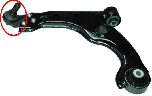

Buondì a tutti

L'assetto ribassato non influisce
Sono la qualita' dei braccetti.
