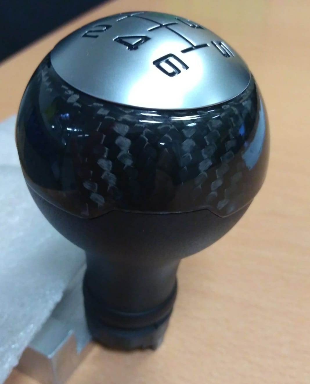

Battitacco in carbonio

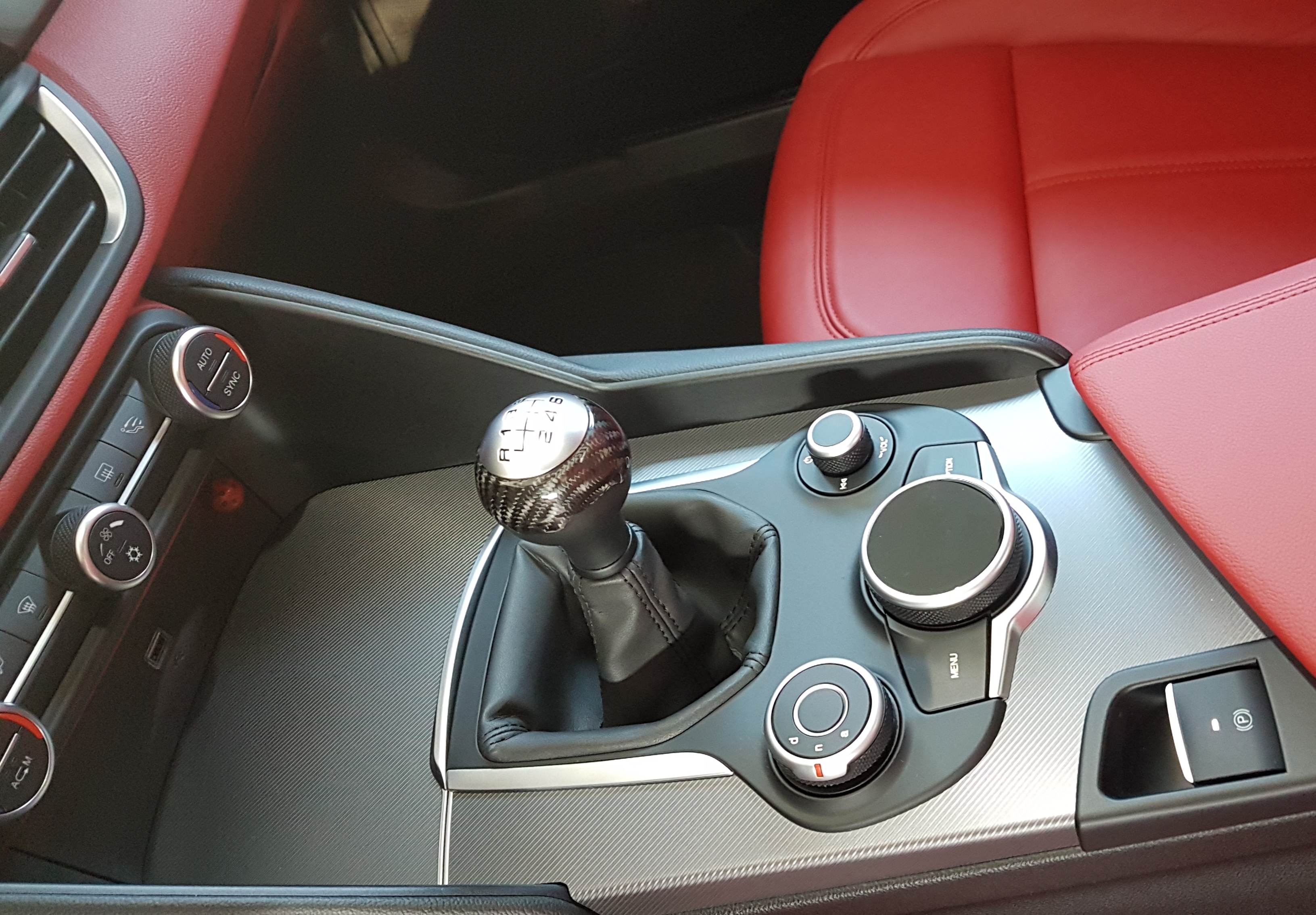

Mi faresti un grosso favore se mi dicessi cosa si deve smontare per montarlo: fino ad ora non l'ho fatto per non...tribolare...
Avevo letto che basterebbe staccare la cuffia, tirarla verso l'alto e poi...
Stacchi la cuffia la tiri verso l'alto,ruoti la ghiera dove e ancorata la cuffia in senso orario,il pomello si libera...basta tirarlo verso l alto con un po di forsa ed il gioco è fatto:) poi stanco la cuffia e la distacchi sul pomello in carbonio e fai la procedura al contrario
