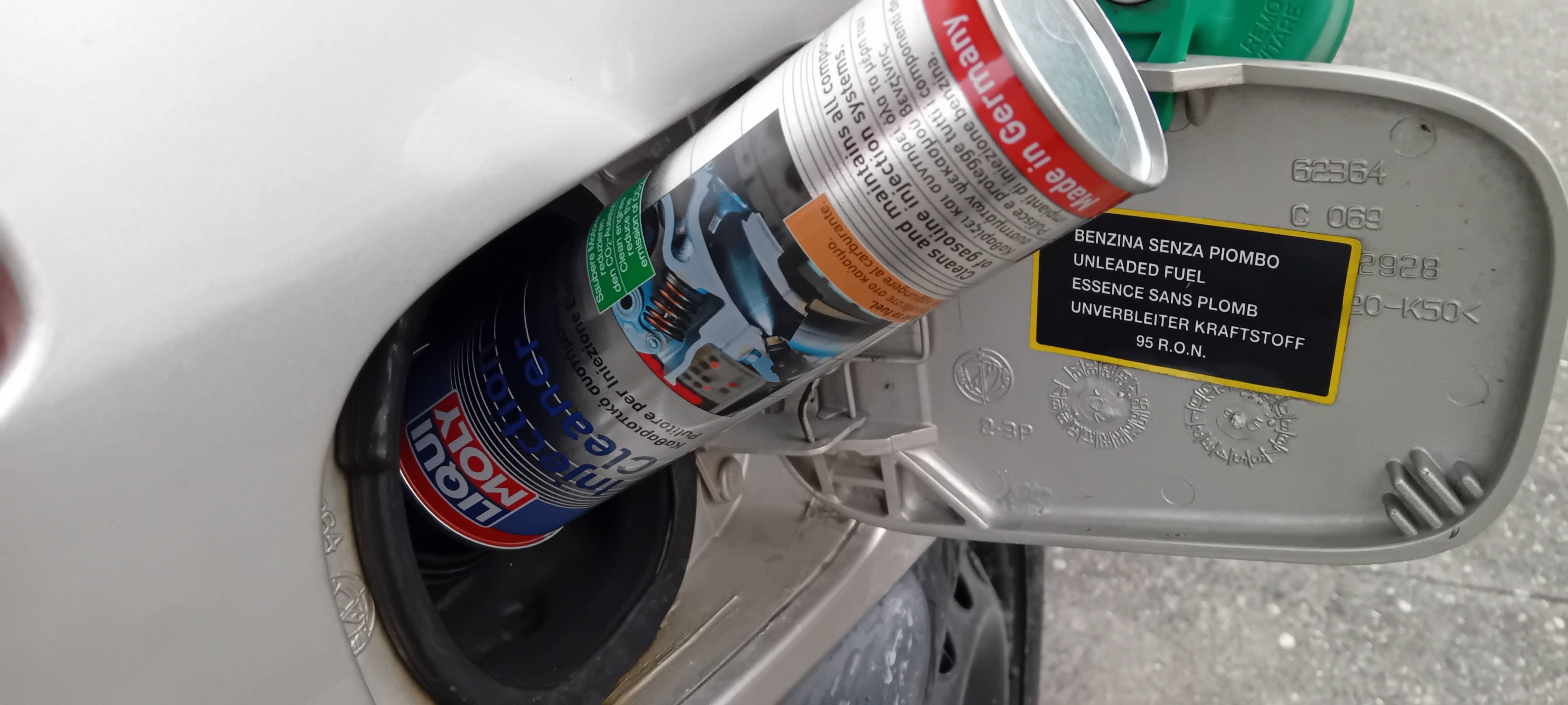

Oltre alla sonda come dice Melo fai qualche trattamento ripetuto con il boccetto liqui moly specifico per l'iniezione benzina.
Questi vanno buttati dentro a serbatoio asciutto e poi gli fai sopra rifornimento. Tre boccette sul pieno ti risolvono immediatamente qualsiasi cosa.
